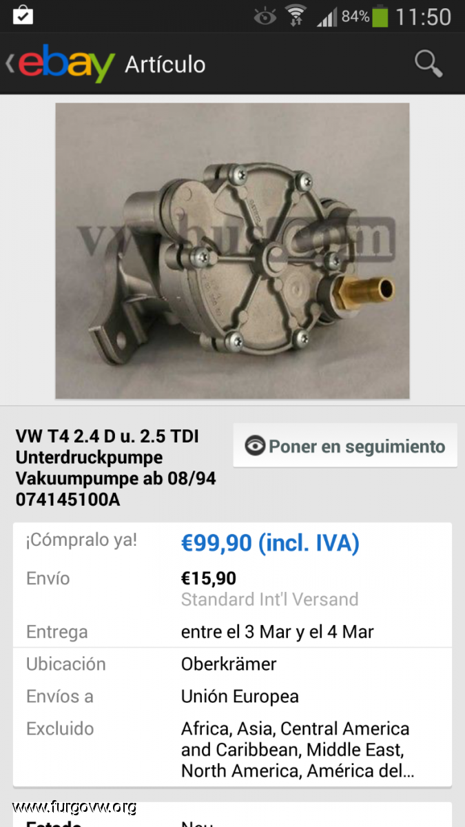

Kukelo
Encontre por ebay lo que me decias, pero como bien explicabas antes...hay dos referencias..una acabada en 101 y otra en 100...como puedo saber cual es la mia??

amikoj
Por si quieres buscar más por ebay, busca por ésto:
UNTERDRUCKPUMPE VAKUUMPUMPE BREMSANLAGE VW TRANSPORTER BUS T4 2.4 D+SYNCRO BJ-94

Kukelo
Todo esto lo he encontrado por ebay y por el foro...pero sigo sin saber que referencia de las dos es para la 2.4d lej a alguien poner que la 100A es para la 2.5td y otra persona decir que ahora estan unificadas en una misma referencia jjj

camunha
kukelo, la 2.5 sí usa una única referencia de depresor, las 2.4 depende de cual tengas usa uno u otro, yo la única manera que tuve de saber cual era la mía fue metiendome por debajo y viendo la referencia del que tenía puesto, ya que la tiene el mecánico, que te lo diga él cual tienes.
Y lo de que si pone el que no es, no pasa nada, creo recordar según me explicaron que puedes tener buena suerte y te casque el depresor qué es lo que te ha pasado a ti o tener peor suerte y te cargues el árbol de levas... como te comento no recuerdo exactamente si era el árbol de levas lo que te cargabas o era algo incluso peor... yo de tí no me la jugaba por 60 pavos más que te va a costar un depresor nuevo y sabiendo cual es el tuyo...

yeyorm
si todavia no has pillado depresor de freno, busca con esas palabras que te han dicho en aleman y en ebay, pero que ponga pierburg... que es la marca original. cuesta poco más y vas más seguro. a mí me ha fallado uno de segunda marca puesto a los tres meses... y tuve que comprar otro y ya fui a la marca buena. al menos es mi recomendación
