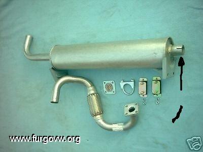

ragongar
Utilizare el colector del 1.9 y solo me hace falta la medida del tubo de el 1.6TD indicado con una flecha.

Alguien me puede pasar el diametro del escape del 1.6TD
VW T3 1.9D 1Y
ragongar

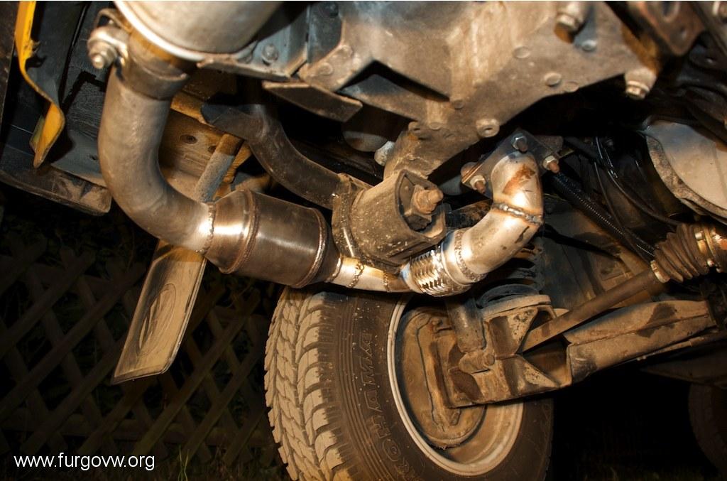

Esto es lo que quiero hacer(un poco mas fino y sin cattalizador)
Necesito la medida para comprar los codos, flexible, etc...

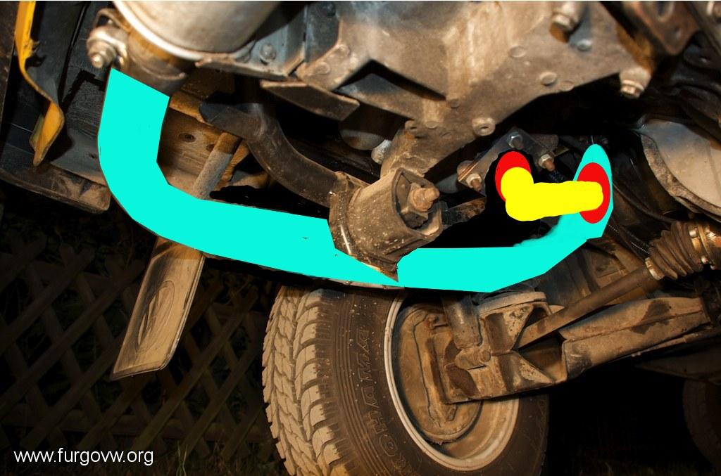

ragongar
Esto es lo que tengo que hacer:
Azul--escape 1.6TD (Big bore 55mm exterior)
Rojo--salida colector 1.9 1Y(45mm interior).... entrada escape 1.6TD
Amarillo--codo 90Grados
Con pocas soldaduras.
VW T3 1.9D 1Y
lopeixet
Te lo miraria si tuviese el tubo de jx, pero no es el caso. Nadie tiene la medida del escape?? ???
ragongar
Cita de: lopeixet en Marzo 08, 2014, 09:12:44 am
Ya lo tengo
Gracias Lopeixet
VW T3 1.9D 1Y
