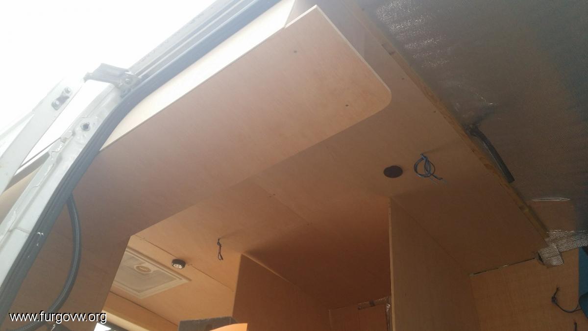

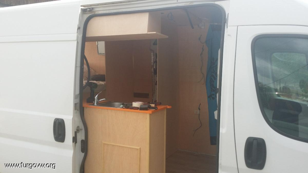

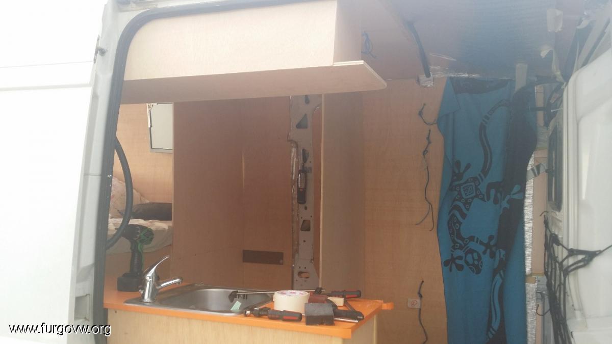

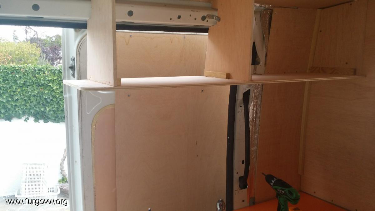

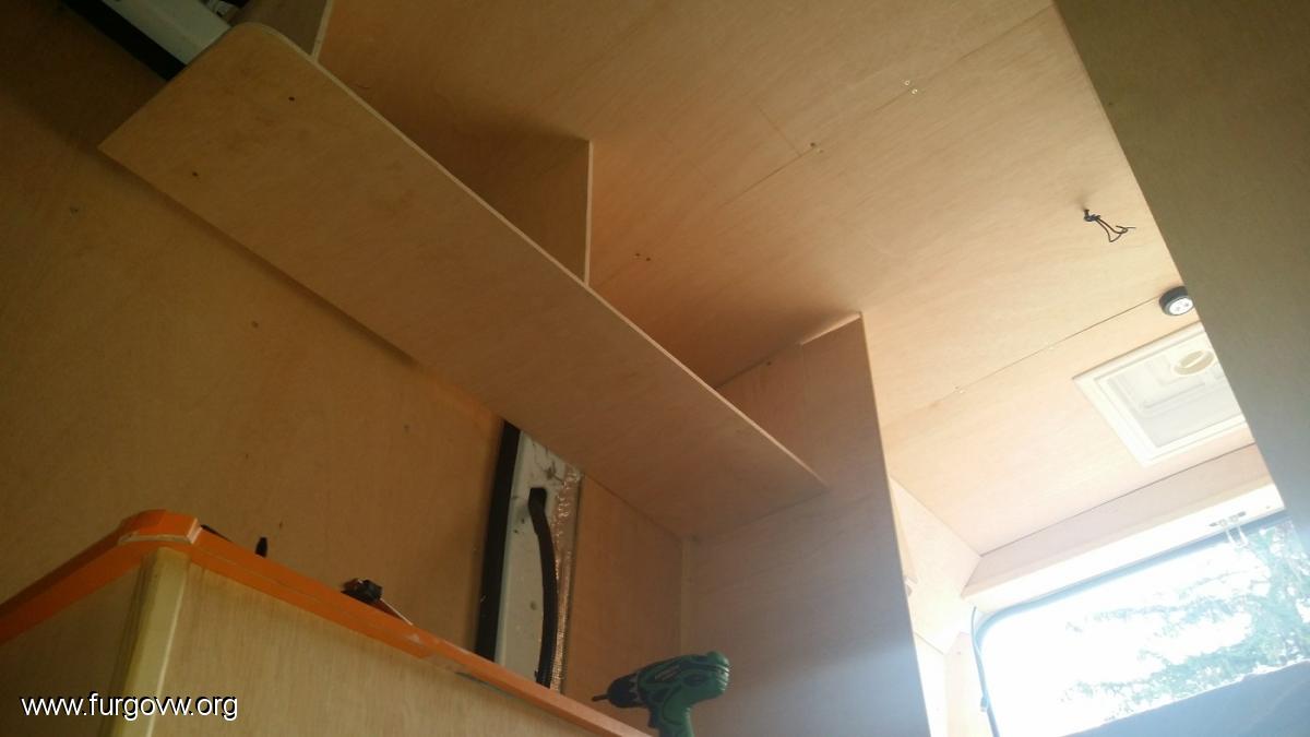

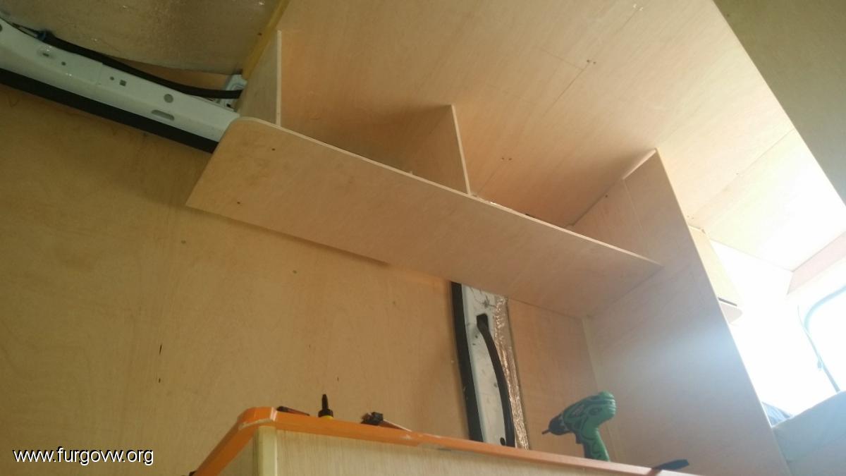

Hoy también hice un poco del mueble que va encima de la cocina.
