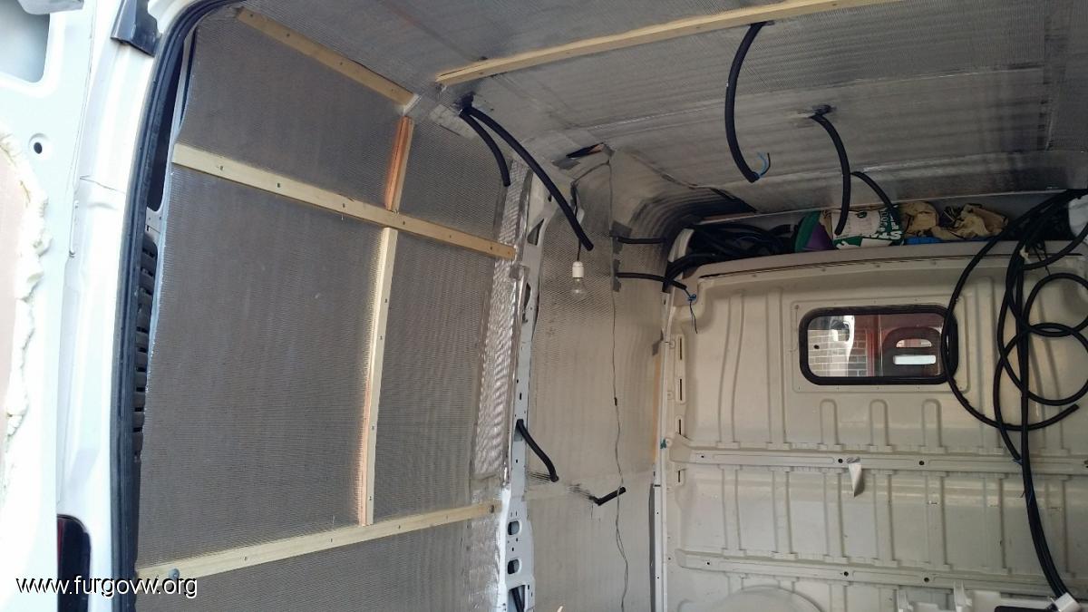

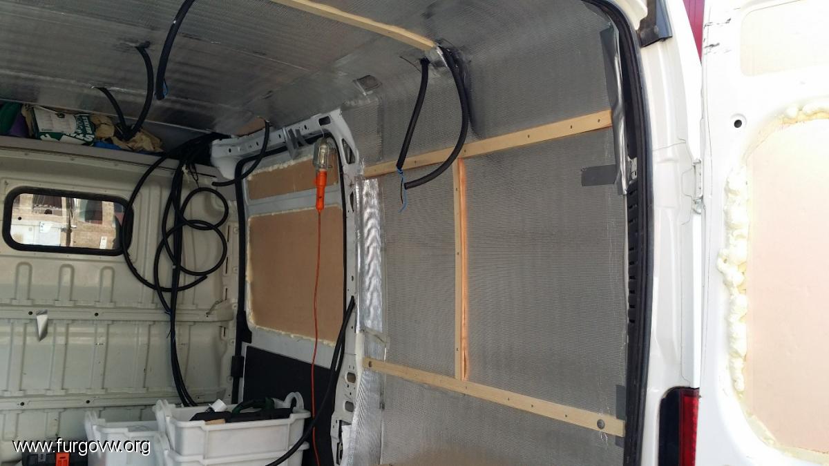

Bueno pues esta tarde empiezo a poner madera ,veremos a ver que tal se da...
Juanjo63
los listones los tienes sujetados a los nervios ? con que clase de tornillos
