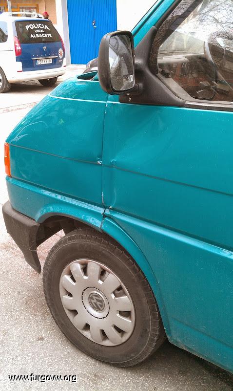

En fín, que llamo a la grúa, me la carga.. nos vamos pa el taller, se pone el gruísta a descargar.. inclina la rampa, y voy a quitar el freno de mano... bbruuuuuuuuuummmm, se ha debido de soltar el gancho con los baches del camino, y nos hemos ido pabajo a toda leche... la furgo, y yo con medio cuerpo dentro de la furgo, y medio fuera.
la puerta que estaba abierta, ha dao contra un coche aparcado, le ha roto la ventanilla y lo ha arañado desde alante hasta atras,, y el siguiente coche, toda la aleta y paragolpes. ... mi puerta, abierta 180 grados, bisagras dobladas, pffffffffffff

Menos mal que el gruista ha llamado a su empresa, y le han dicho que se hace cargo su seguro sin problemas, además son taller de chapa y pintura también, y ellos mismos me lo arreglarán.. espero que quede bien la cosa y no tenga problemas.
