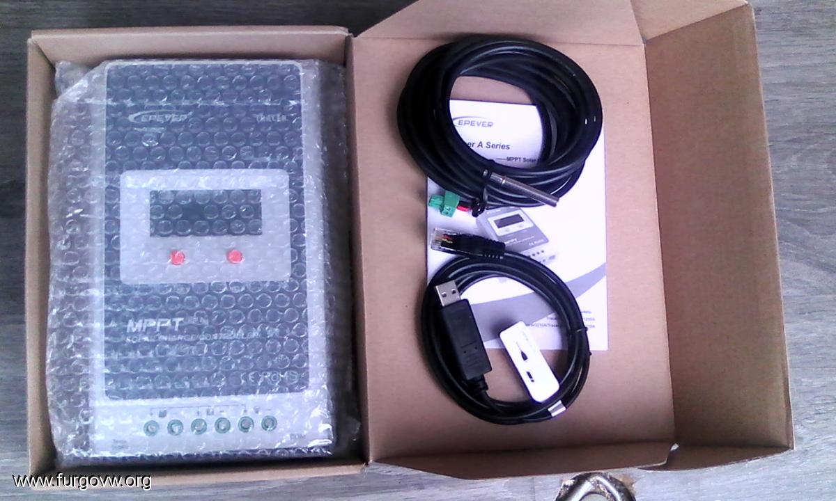

Ya está en casa el Tracer 3210, al final lo he comprado en eraeco, me ha salido algo mas caro pero no tengo que esperar tanto. Lo siento El mediano, si llego a saber que lo tenían en esta tienda te lo habría dicho, pero me enteré el Domingo pasado.
Ahora solo me falta la batería de Rebacas que supongo que llegará para el jueves o así. Y luego a ver como me organizo para tenerlo todo lo antes posible, que ganas...
