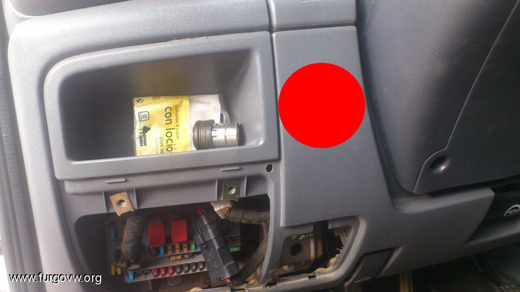

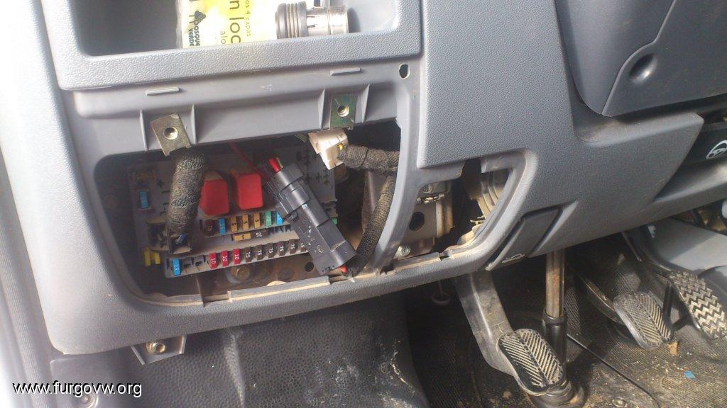

Aquí es donde esta el conector de donde voy a sacar los cables para el mando (conector D018)

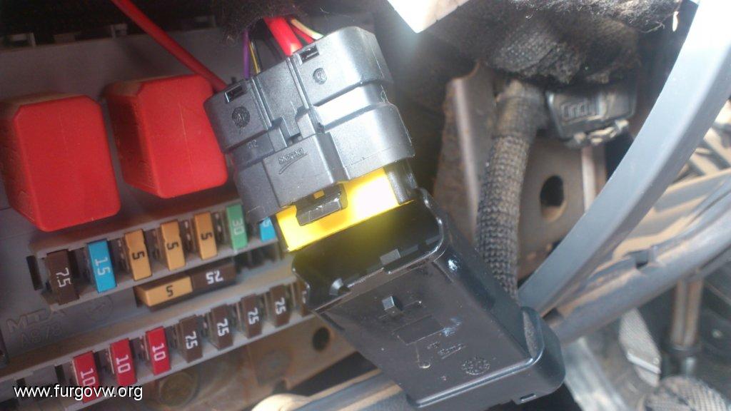

Detalle del conector D018

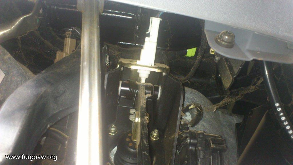

Y aquí esta el micro-interruptor del pedal de freno que hay que sustituir (es el blanco)
Y esta es la ubicación que he elegido para los botones de control
A falta del conector para el OBD2 que se lo tengo que pedir prestado a un amigo, creo que tengo bien identificados los cables. En el conector D018 el cable morado-blanco correspondería al pin1 y es la señal de RES. El cable amarillo-negro es el pin2 que corresponde a la señal de velocidad+, el cable rojo-negro es el pin5 y corresponde a velocidad-, y el cable blanco-verde seria el pin6 que corresponde a encendido-apagado. El rojo gordo es el pin4 y creo que seria el común (y si no lo es no pasa na, porque sacare el común de un positivo bajo llave)
En el conector del micro-interruptor del pedal de freno el pin3 es un cable azul, que es al que tendré que meterle positivo bajo llave para que funcione cuando lo cambie, ya que al parecer no le llega.

Muy currado el post. Da algo de yuyu manipular el acelerador electrónico pero todo es arriesgar je. Yo eligiera otro lugar para la botonera. Puede que lo vean en la itv y te lo echen para atrás. Quizás mejor en el lado derecho del volante. Por el lado izquierdo solo cuando vayan a mirar el cuenta km para apuntar algo ya te lo ven.
perroflautero
Es que no te creas que hay muchos sitios donde poner los botones, este salpicadero tiene muchas curvas y poco sitio plano. De todas formas aun que vean los botones en la ITV no saben para que son, y llevar botones de mas no esta regulado jeje, y como el cruise control solo se activa a partir de 40km/h ya se pueden jartar a tocar los botones en la ITV que no va a ocurrir nada ni se va a encender nada, les puedo contar desde que son de adorno hasta que son para algo que ya no llevo, como un ampli o unos faros supletorios.
