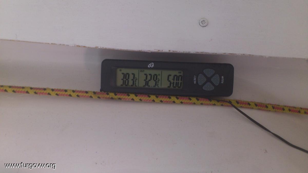

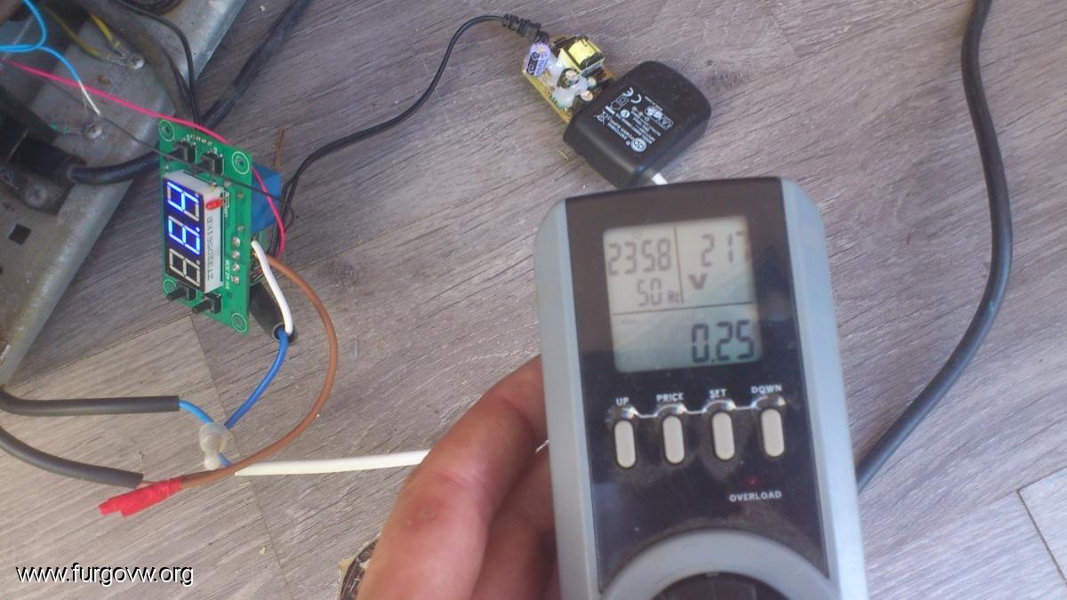

Prueba de consumo terminada. El consumo final a sido de 0,25kWh/dia o 91,25kWh/año que es bueno teniendo en cuenta que las neveras pequeñas tipo minibar consumen sobre los 120kWh/año y que la mía ha sido probada en agosto en una furgo aparcada al sol y no en una habitación a 25ºC como se prueban normalmente las neveras, asi que estoy contento.
Lógicamente hay que sumar el consumo del inversor y contar con la peor eficiencia de los inversores de onda modificada, pero esto son constantes que se aplicarían a cualquier nevera de 220V que utilizase en la furgo.

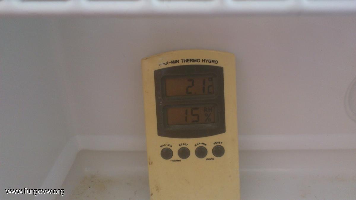

Tengo que hacer algunos ajustes a la temperatura, porque el interior al final de la prueba de 24h estaba en 2,1ºC que creo que es demasiado baja, así que con unos ajustes y dejando la temperatura interior en 5ºC puede bajar algo mas el consumo.

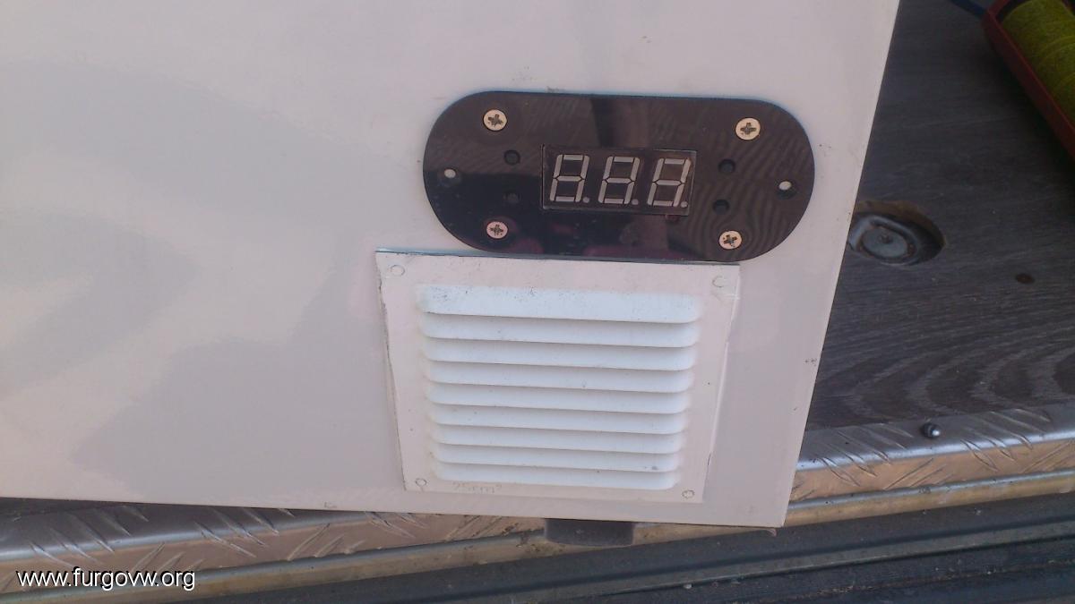

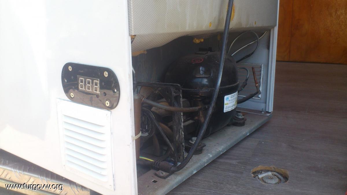

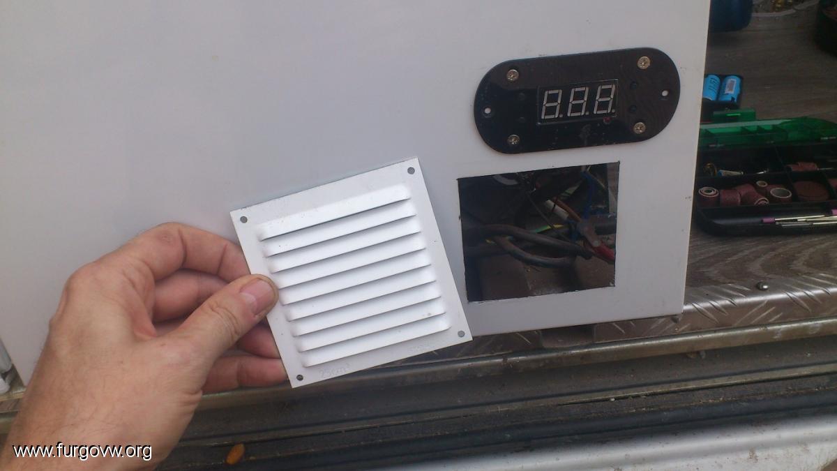

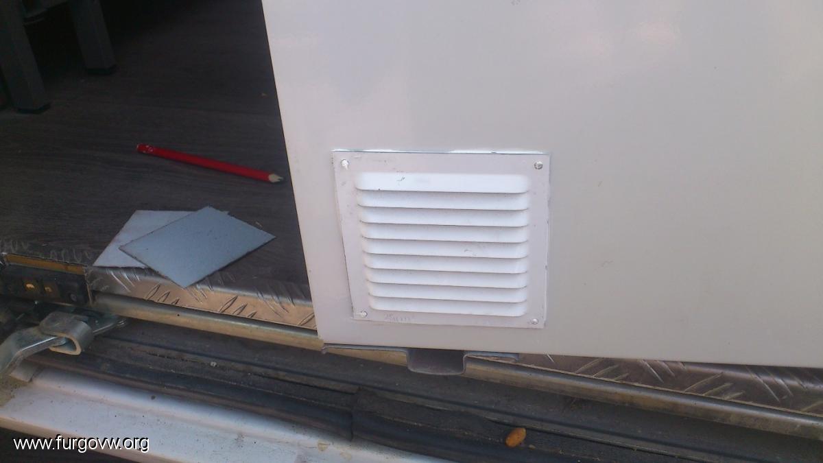

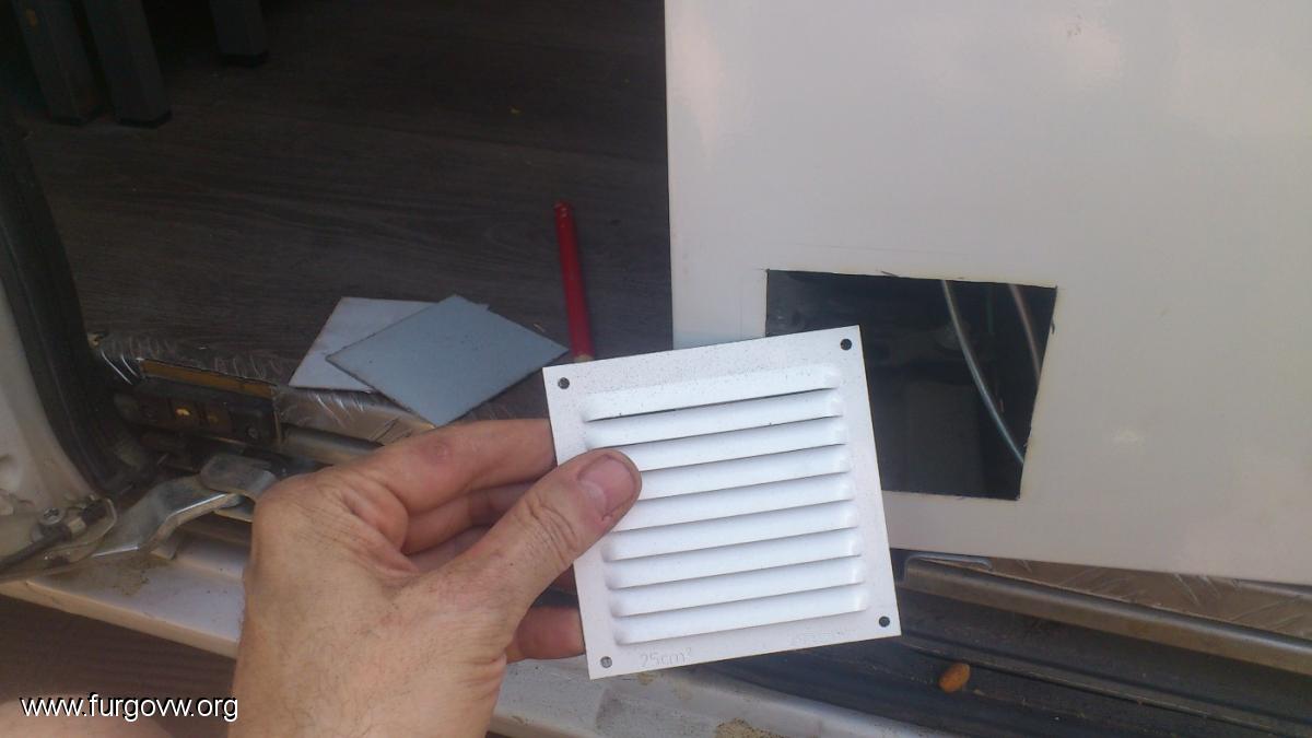

Una pequeña mejora, he puesto rejillas de ventilación para el compresor, algo ayudaran porque la nevera va pegada a la pared de atrás de la furgo y no hay ventilación.
Espartano
uishhh, ..llego tarde
¿no quedaría mejor hacer unos taladros buscando alguna cenefa, cuadro, circulo?
...esas rejillas es que no las puedo sufrir.., me extraña con lo pulidito que tu eres..,  .meparto .meparto
..en fin, harán su funcion,
felicidades por el bricoinvento
salut
Furgoberta
Agosto 26, 2016, 19:41:40 pm #1899 Ultima modificación: Agosto 26, 2016, 19:50:54 pm por Furgoberta
Yo creo q da igual, es un experimento...       Tampoco queda mal del todo, aunq yo tampoco soporto las rejillas, se llenan d polvo.  Pero eso en principio es buena senal, eso es q pasa el aire por alli, o no?
La Furgoberta  y  Las aventuras de furgoberta    If you can't explain it simply, you don't understand it well enough.
perroflautero
No se ven, con que hagan su función vale.

Si va pegada al fondo un ventiladorcito no estaría de más
Enviado desde mi Redmi 3 mediante Tapatalk
perroflautero

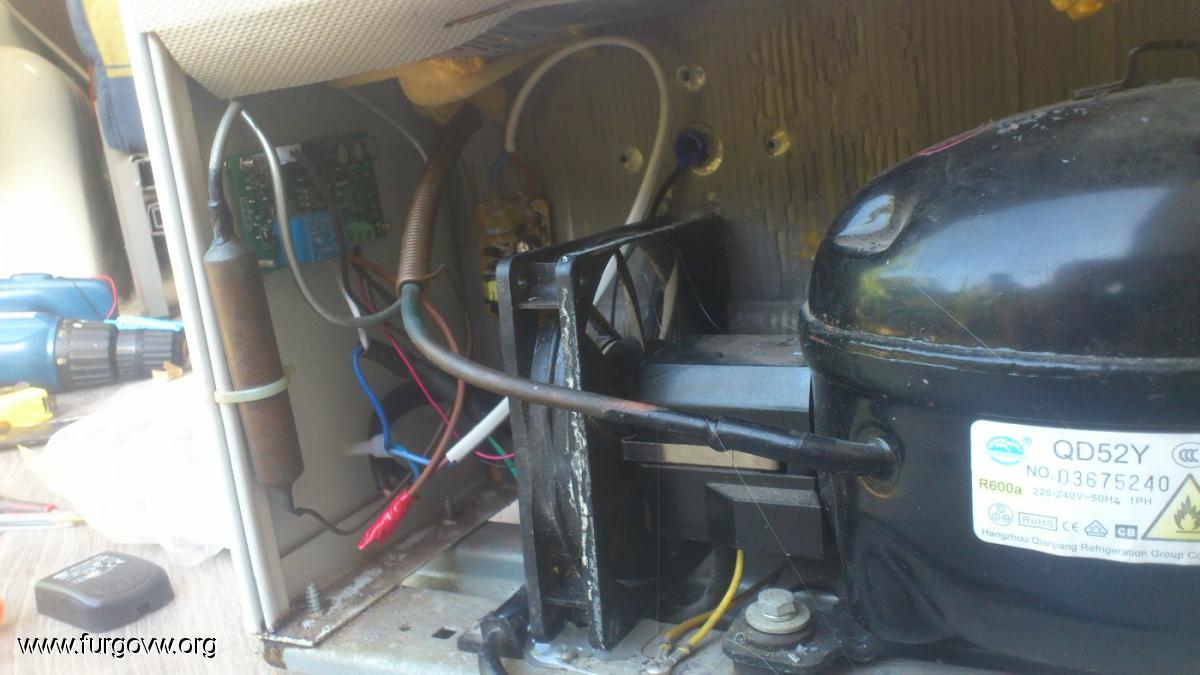

Ya le he puesto uno de 120mm, fíjate en la foto ;D
Y ya el remate final, los disipadores de aluminio.
elrayo
Sin duda tiene el sello de la casa. El ventilador que va, en paralelo con el compresor?, o lleva algo más elaborado
perroflautero
Pues el ventilador como solo consume 0,10Ah y apenas llega a los 17db lo he puesto fijo, esta funcionando mientras la nevera esté enchufada. Es que solo tenia ese o un Sunon de 80mm a 220V que es un huracán pero suena como su puta madre y tendría que haberle puesto un relé temporizado. El resultado parece bastante bueno, puedo dejar la mano sobre el compresor en cualquier momento, parece mentira lo bien que va con solo 50 CFM (unos 85m3/h), no voy a necesitar ponerle disipadores de cobre al compresor.
