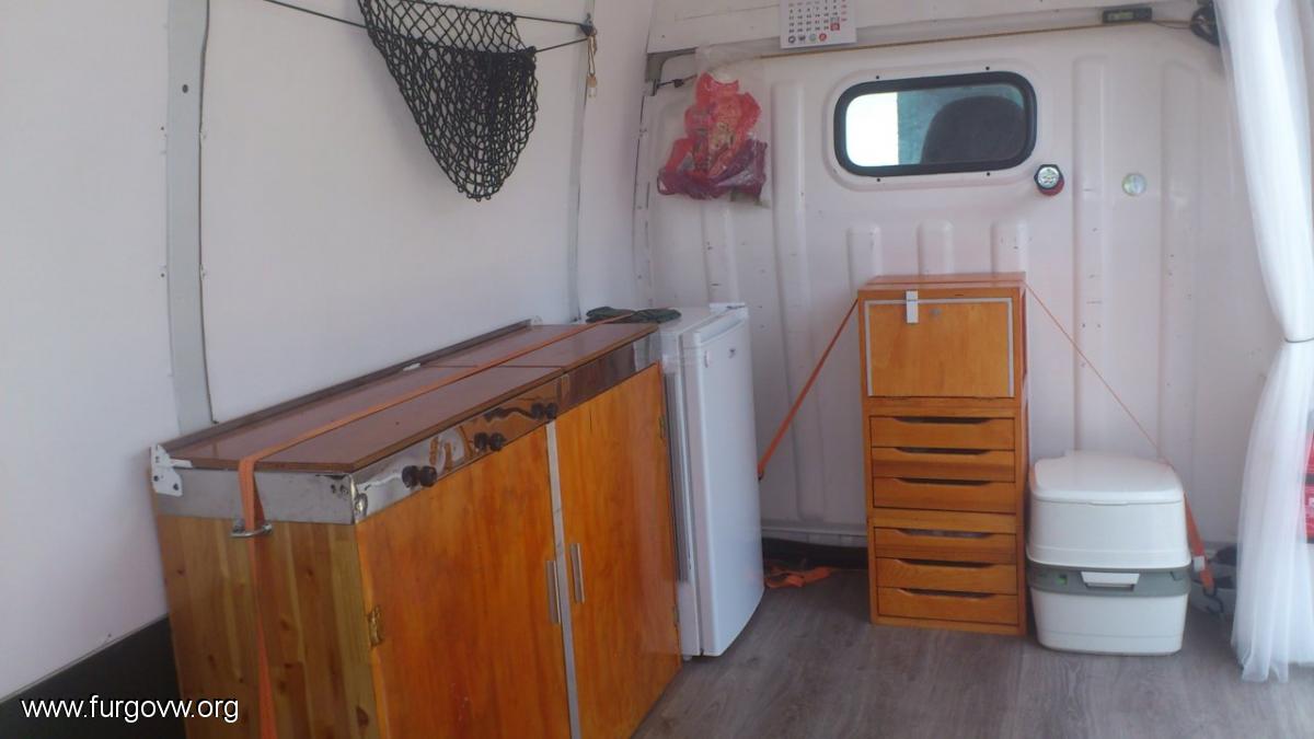

¡¡La Destiny lista para el Rock & Roll!! .adios .borrachos .yupiii .guitarra
