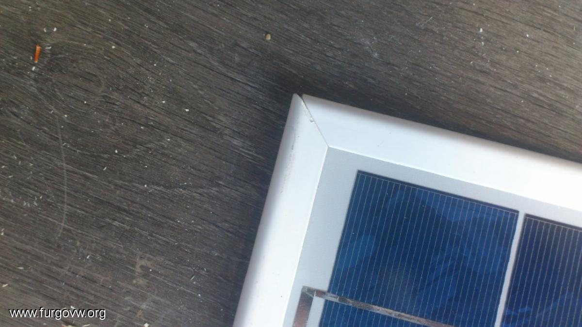

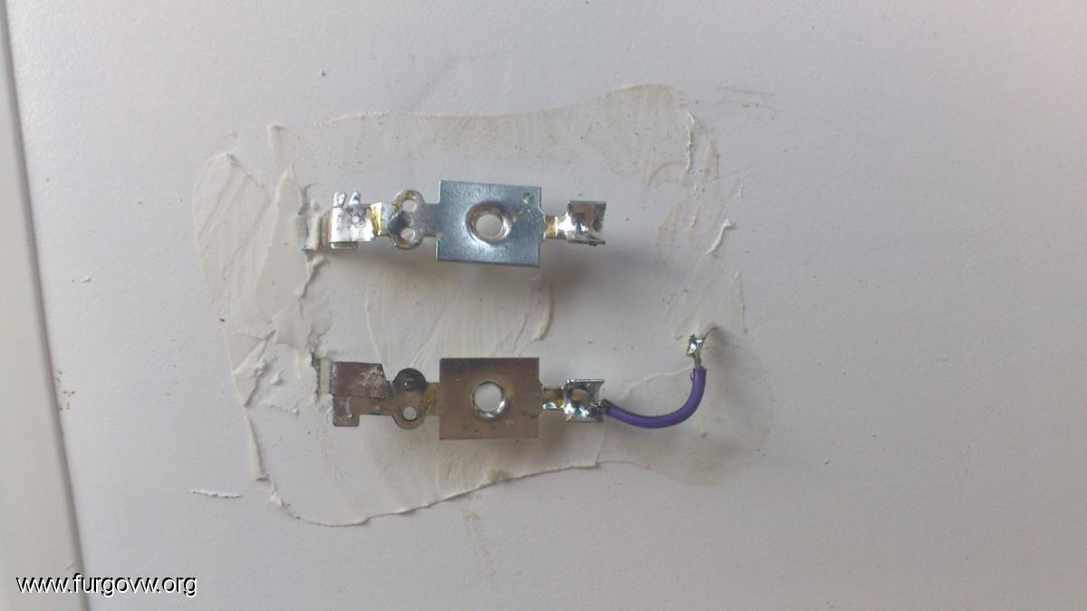

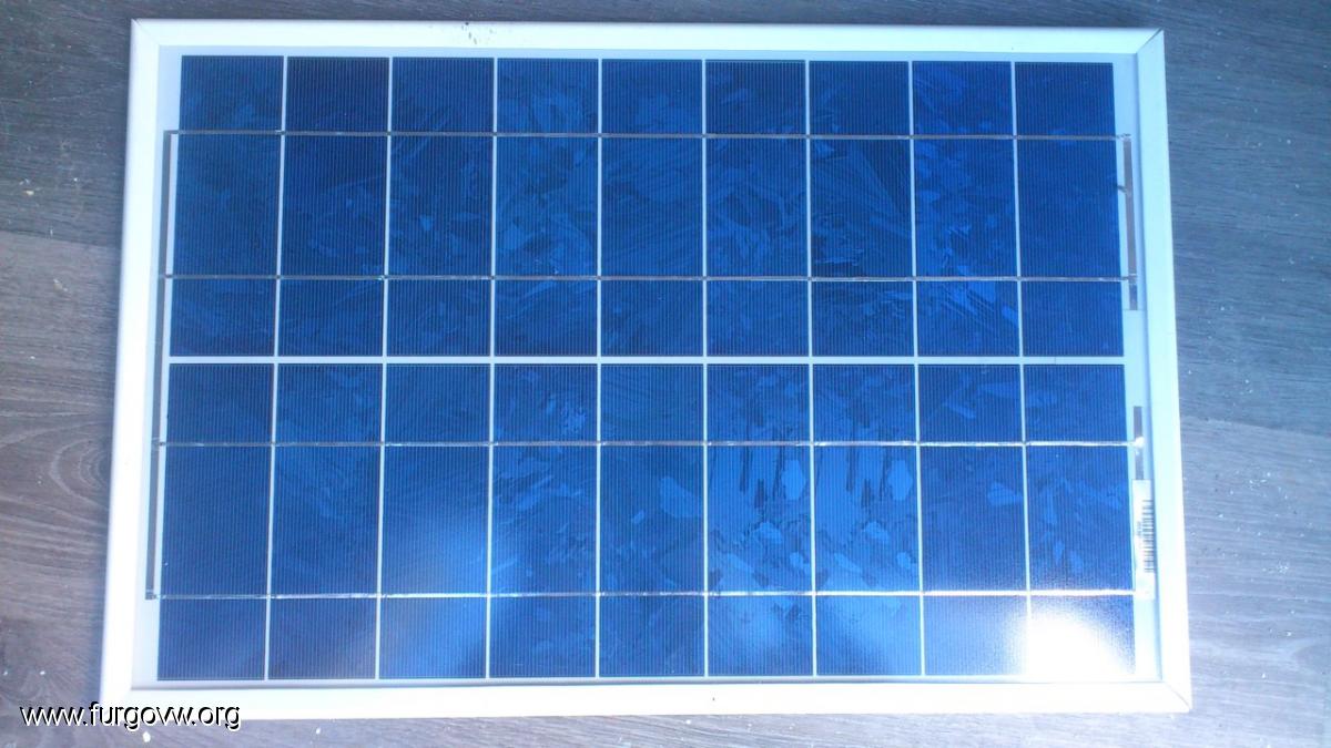

Como no progreso con lo del escalón y me aburro, le he dado un tiento a las placas solares pequeñas de Rebacas. Les he puesto un marco de PVC relleno de silicona para que protejan el borde de la placa, y he quitado las cajas de conexión para que no estorben.
Lo que no se aun es como voy a ponerlas porque últimamente me ronda la cabeza otra configuración mas retorcida .meparto
Tambien he puesto un par de docenas de anillas de sujeccion repartidas por la furgo, no son legales para la carga pero me sirven para otras muchas cosas, como poner una cortina en la puerta, colgar perchas etc.
Y de paso he puesto unas molduras negras de plástico que me faltaban en el techo, no creo que sean realmente útiles pero me jodia no tenerlas (yo si llego a verlas .meparto )
