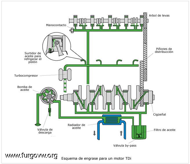

Febrero 18, 2014, 13:05:30 pm #8 Ultima modificación: Febrero 18, 2014, 13:10:15 pm por jgalonso
Perdón es cierto lo del intercooler iba a explicar otra cosa y se me fue la pinza  ;D
Aquí tenéis el circuíto típico
Esquema VAG
installed
Exacto, si hago caso a ese esquema, ese aceite lo coge despues del.filtro.del aceite, no desde el mismo carter,en el carter el aceite esta sin presion, y cuando lo coge la bomba lo envia al filtro, y desde ahi a los componentes, entonces esa es mi pregunta, habria que cogerlo apartir del filtro del aceite,pero donde? Porque si sacas un tubo directamente del carter,ese aceite no va a ser bombeado por arte de magia hacia el turbo,tendria que pasarlo primero por alguna bomba no? Perdon si no es como estoy diciendo,pero es como lo veo yo jaja,un saludo y gracias por responderme jeje
