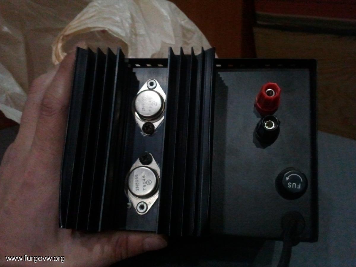

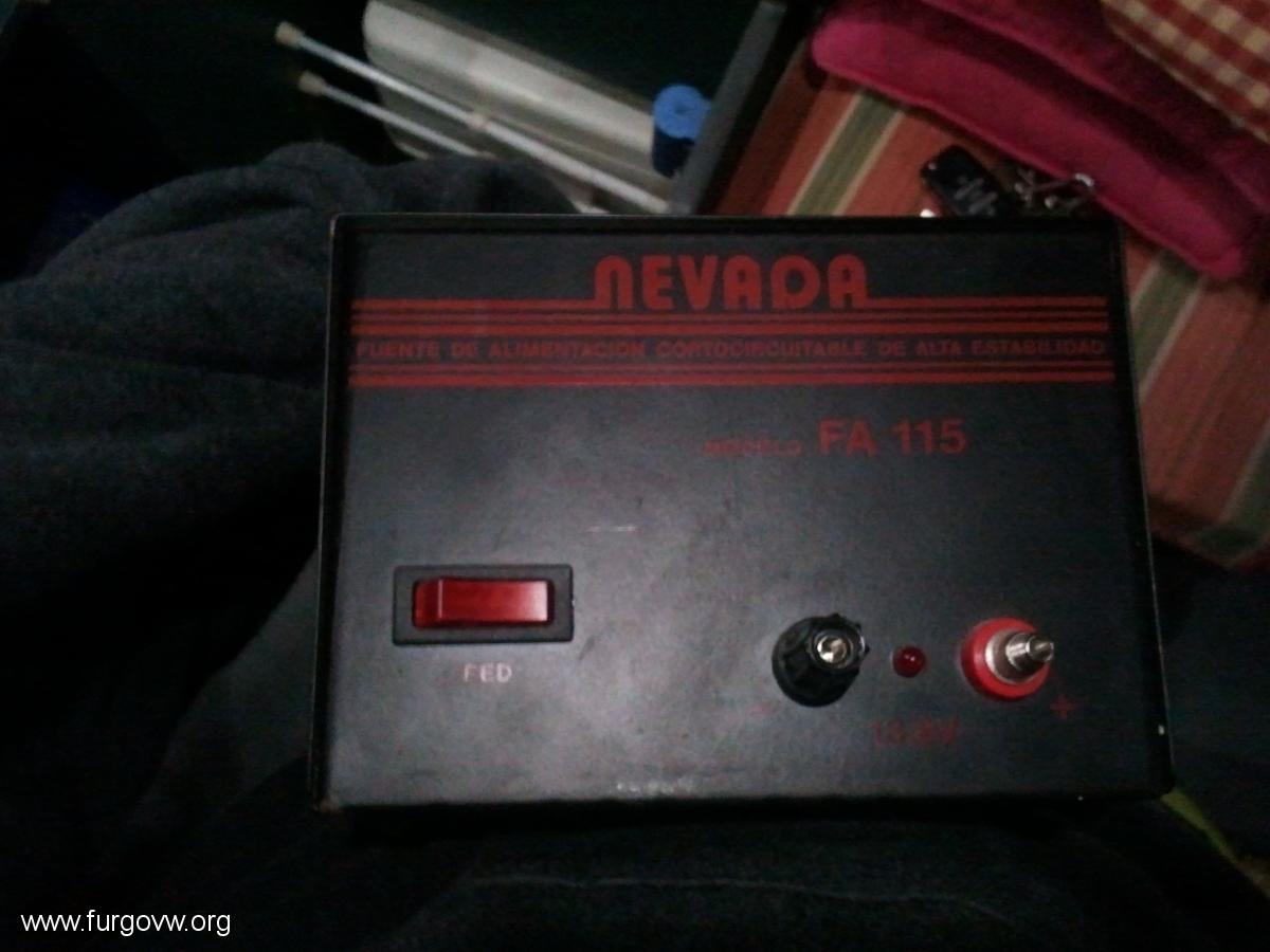

muy buenas, tengo este aparato en casa de una furgo que tuve hace años y no se ni que es ni cual es su funcion, alguien lo sabe??

Parece un cargador de baterías de 115v de una furgo de USA o de sudamerica, no tiene mala pinta.

es una fuente de alimentación, un transformador de 230 en alterna a 13,3 en continua

fuente de alimentacion estabilizada.
eso se parece mucho a una fuente que tenia yo para poner la emisora cb27 en casa.

Es una fuente de alimentación para radio aficcionado, además la puedes usar de cargador de baterías muy potente.

gracias por las respuestas, y su posible uso en la furgo cual seria?? cargar las baterias estando enchufado en un camping??
no entiendo  el porque tiene salidas delante y detras...delante pone 13,8 entre los bornes +-debajo de la luz roja

Seria un uso ideal. Las dos salidas son eso, dos salidas.

para cargar las baterias no.
pero si para alimentar cualquier trasto a doce voltios que puedas llevar en la furgo.
cuando yo la compre estaban a mil pesetas por amperio.
12 amperios 12 mil pelas
20 amperios 20 mil pelas , pero la mia tenia voltimetro y amperimetro ademas de ruleta para regular entre 7 y 20voltios.

Lo de cargar las baterias yo tampoco lo veo claro, pero como dice lamebot, puedas alimentar cualquier cosa a 12 v en continua, dentro de los margenes de potenci que aguante...

como cargador de baterias no va a encontrar uno igual...

desde luego no a ese precio  .meparto
coñas aparte y pensandolo bién si que podría servir  de cargador al fin y al cabo es meterle 13v a la batería  .malabares

pone que es cortocircuitable , asi que en teoria no te petara, pero cuanto durara?
ivanmb100
pues es cortocircuitable, no se quema. en corto la tension de salida baja a 0v. y la corriente se queda al maximo que da.

Yo tembien creo que es mucha caña para cargador, sobretodo cuando la bateria este ya practicamente cargada, le va a meter mucha caña.
