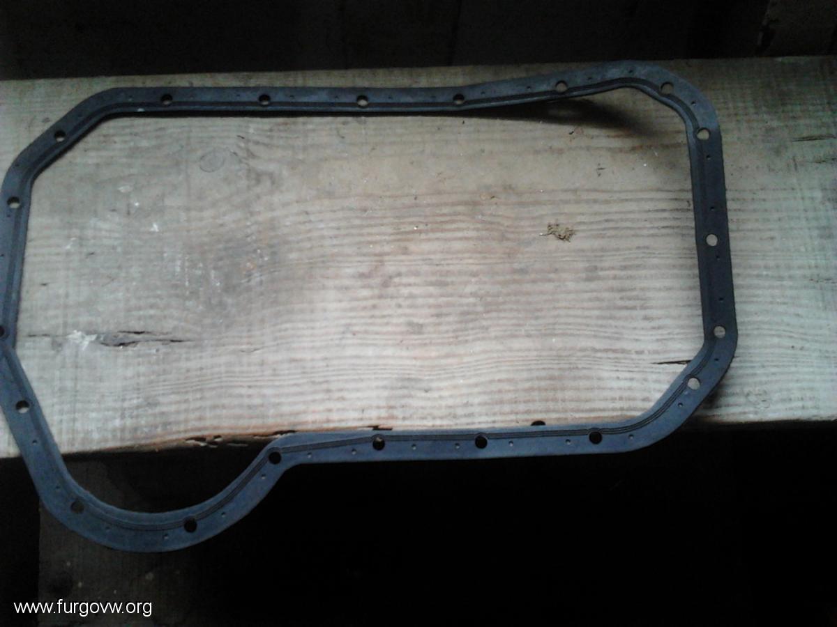

joer durruti tenía yo una junta de metal-goma ( bueno tengo dos   ;D ) nunca se la puse por pereza, te la podía haber mandado con los focos  :P
luego tengo esta, va junta con chapa antisalpicaduras incluída, esa ya no es nueva pero como si lo fuera
durruti1
Pues mandame un privi con pvp ya en Madrid para cuando consiga el carter que de momento no lleguè a un acuerdo con el vendedor y sigo en la busqueda.
