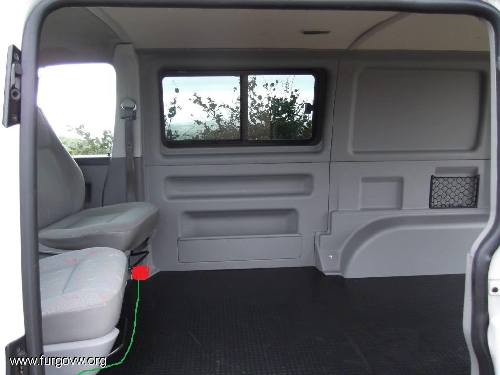

Te facilito una foto cogida de internet al azar.
Sé que tú llevas una westafalia, por lo que poder hacer se puede.
Lo rojo sería el clásico cáncamo de colgar cuadros pero de un tamaño bastante más grueso para darle consistencia al asunto. Lo verde sería la cadena que va de lado a lado.
Yo tengo entendido que esa zona de la furgo es el montante, si estoy equivocado corregidme.
Y eso es todo, anclar una argolla a cada lado de la furgo como ves, tensar y en medio el cuadro de la bici.
Espero haberte ayudado!
Utilizad el jodido corrector!!!
