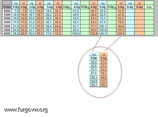

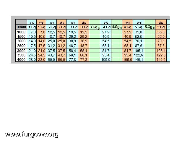

Un Ejemplo de dos cajas montadas con los AAB (2.4D). La CCY y CHS a 3000 vueltas en 5ª dan:
105,1 km/h reales (115 de marcador con lo que mienten) con la CCY y 81,7 km/h reales con la caja CHS, que no es de las mas cortas (las hay aún mas corta).
Cita de: NaranGT en Febrero 16, 2014, 23:38:22 pm
La mia lleva llantas aunque skn equivalentes, y me hace mas o menos 120 como comentas a 3100, yo también pensaba que podria haber varios desarrollos, mi duda es, se pueden intercambiar las cajas de cambios en el mismo motor? El AAB?
Se pueden intercambiar. Las cajas de cambio son iguales, cambian sus piñones interiores.

Cita de: SoyGenin en Febrero 17, 2014, 08:30:23 am
entiendo que la mía lleva la CCY justo acabo de volver ahora mismo de viaje, y la velocidad ideal es 110/120 km/h incluso para adelantar he cogido de marcador un par de veces algo más (125 )y sin problemas, la tuya a que velocidad la llevas habitualmente?
Gracias por la info!

Cuatroymiedo
Te dejo unas fotillos que puse en otro post hace unos años.
Cali ´91 motor AAB 2.4d cambio AYF
http://www.furgovw.org/index.php?topic=139791.msg892572#msg892572
un saludo
Perdona corregirte, pero en lo que comentas sobre este cuadro me parece que te has liado.
Has mezclados los valores que da una caja en 4ª y otra en 5ª, pues si te fijas bien ambas cajas dan exactamente los mismos valores.  ;)

Cita de: Jiyel Turkhead en Marzo 13, 2014, 01:37:37 am
No hace falta que pidas perdón.... tienes toda la razón y me lié totalmente, y de paso das luz a este asunto. Mientras tanto, yo me autoflagelo un rato y pongo un Cuadro ejemplo en el que se ve la diferencia de desarrollos de dos cajas montadas con AAB.
En esta si ;)
P.D. El que tiene que pedir perdón por meter la gamba y no fijarse soy yo.
