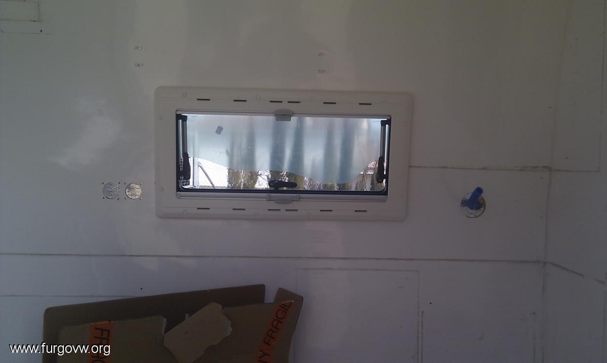

Hola, yo tengo panelada la furgo con un panel muy fino de fibra de vidrio con un acabado muy fino, como "lacado". Mañana probaré a poner un vinilo, pero mi duda es si con el tiempo , se despegará. La superficie es muy fina y sin poros como la madera. Deberia limpiarla antes con algún producto. Gracias.Alguien puede decirme algo??
ESERO
Limpia con un poco de alcohol de quemar por si hay algún tipo de grasa, ya el agua y jabón que se usa pulverizado para pegar el vinilo hace el resto, eso si, el vinilo no te quitara las imperfecciones de los paneles si es lo que tratas de hacer, impermeabilizar si, pero arreglar fallos no, eso tendrías que hacerlo antes con pasta y lija y que quede bien liso.
Que el vinilo sea de calidad también le augura mejor futuro.
