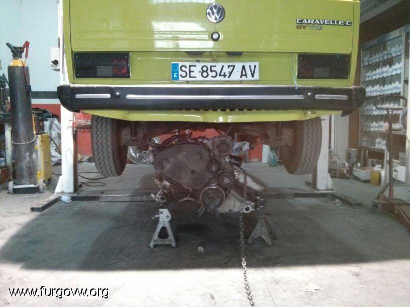

motor sacado, a tomar por culo!!!

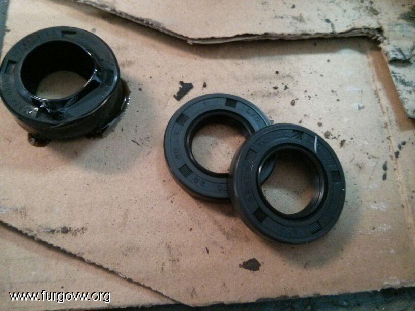

todos los retenes cambiados

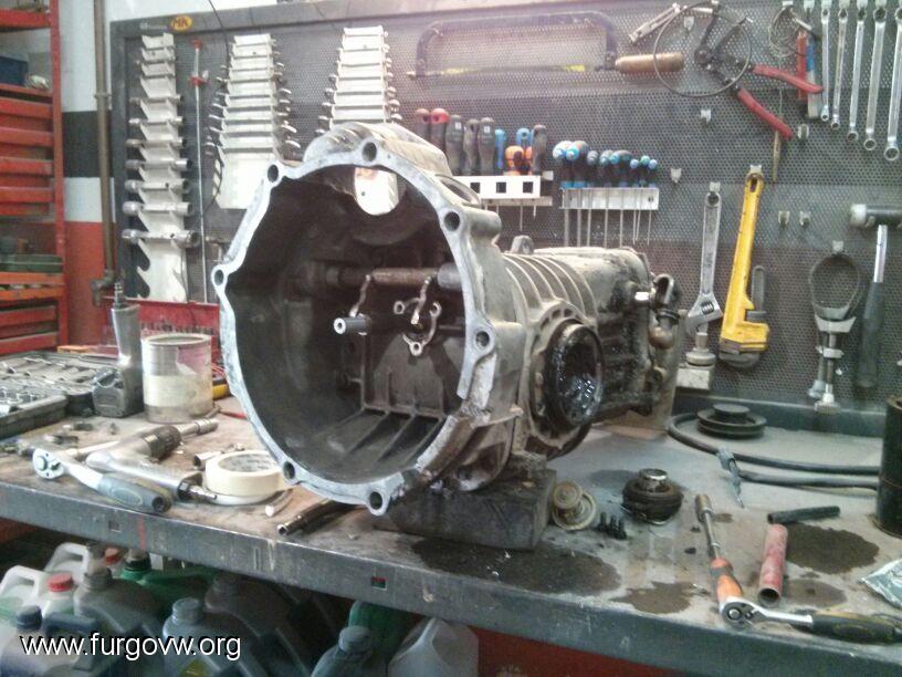

Caja de cambios preparada ya una vez limpiada

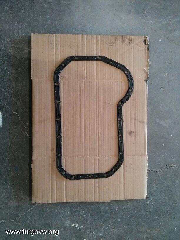

junta de tapa nueva

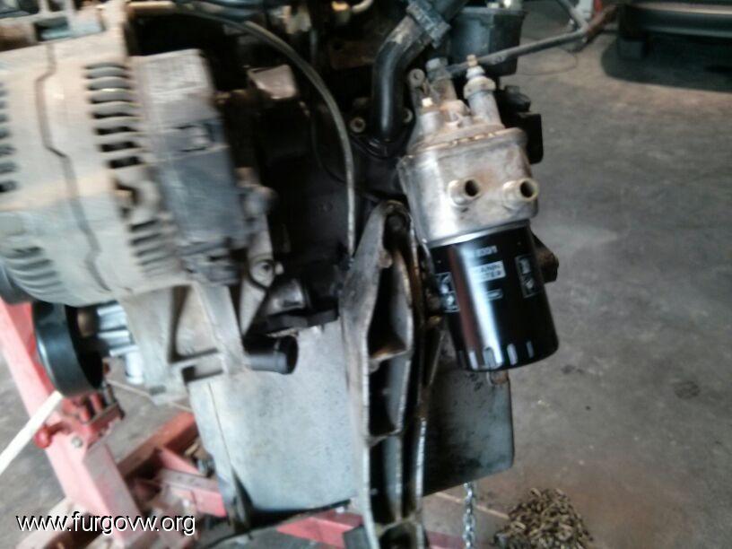

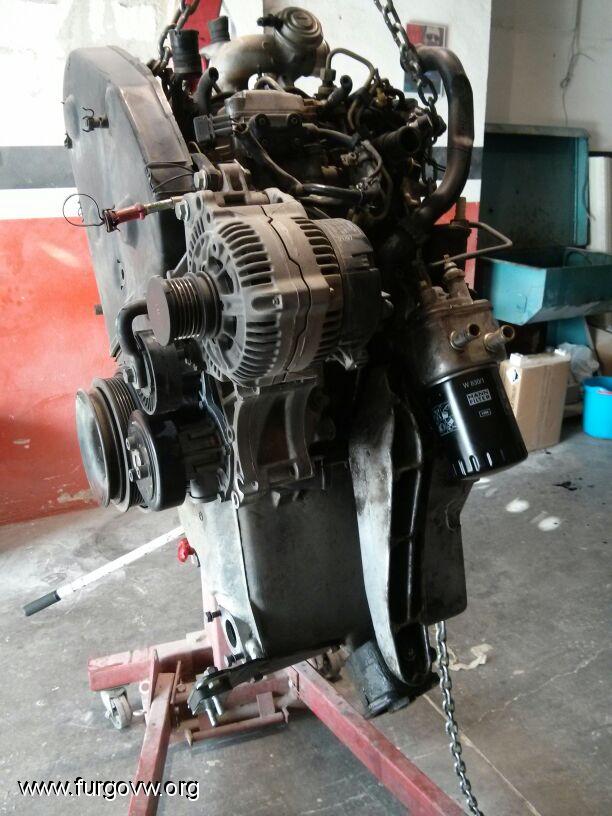

aki ya el motor preparado para meter en su nueva casa
El mio no esta tan pulcro como el suyo pero funciona igualde bien q el suyo.

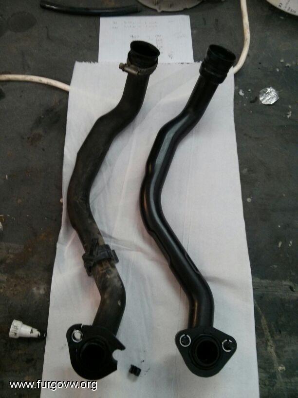

tubo de respiradero nuevo

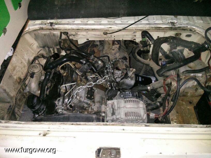

ya montado a espensas de metr cableado, tubos, soportes etc...

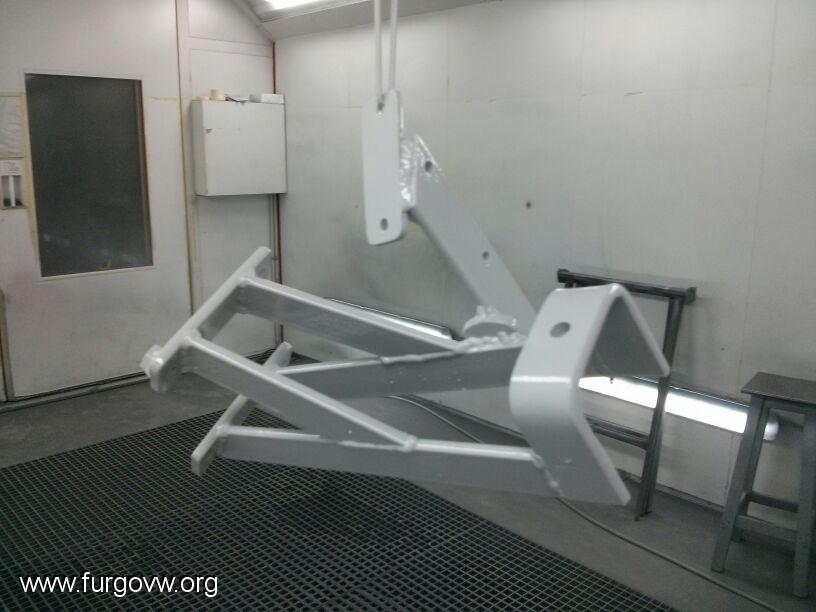

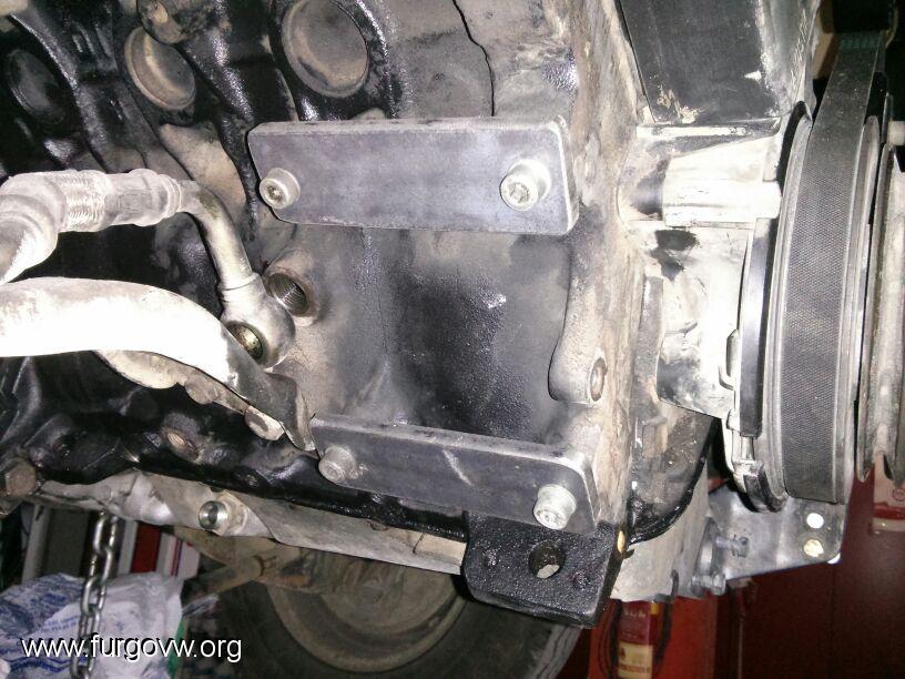

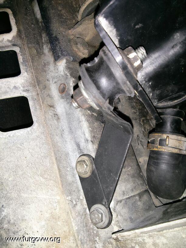

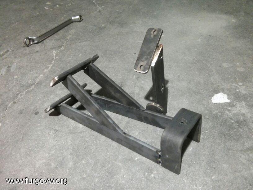

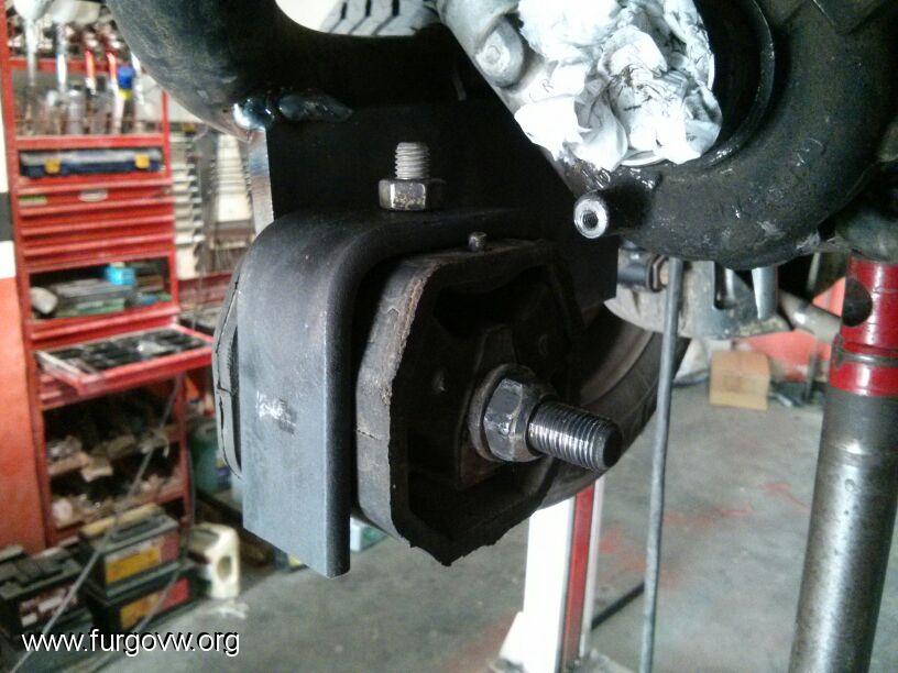

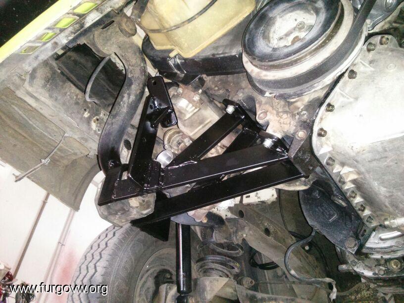

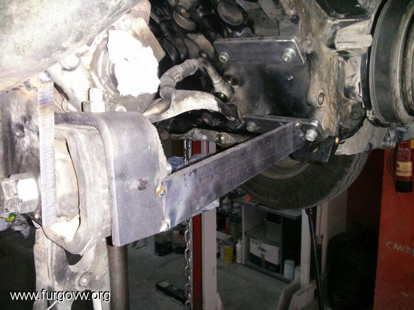

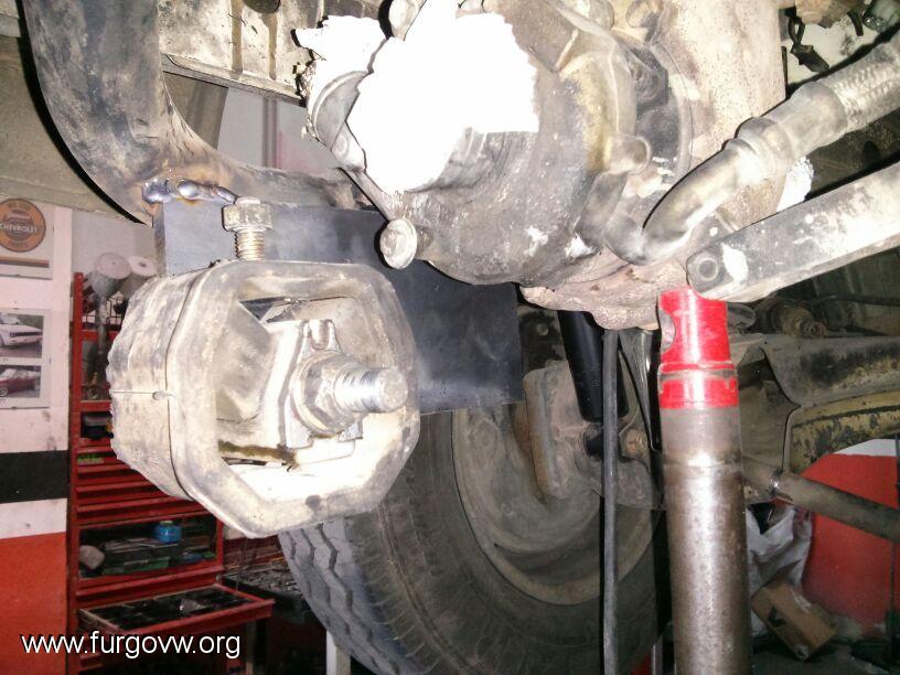

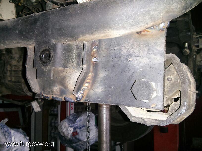

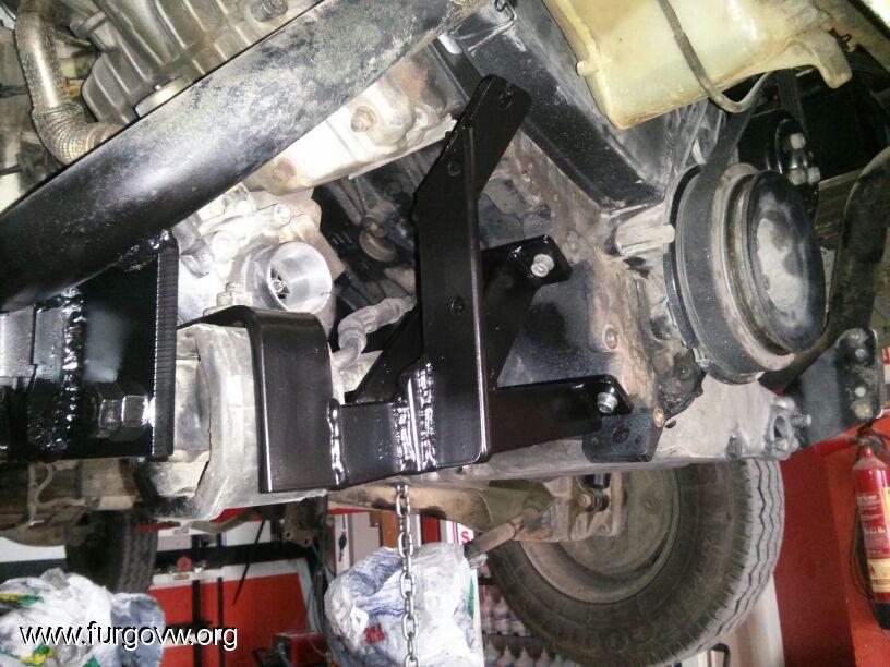

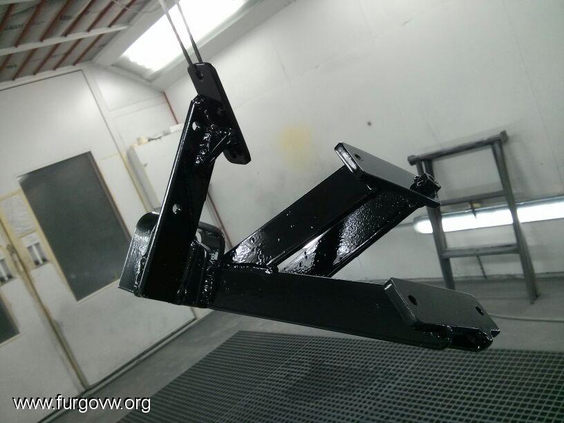

Soporte izuierdo nuevo, hecho artesanalmente.
aki ya montado

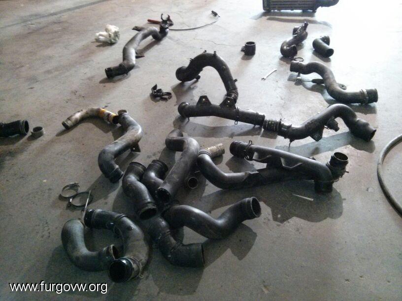

ahora tema tubo jijiji

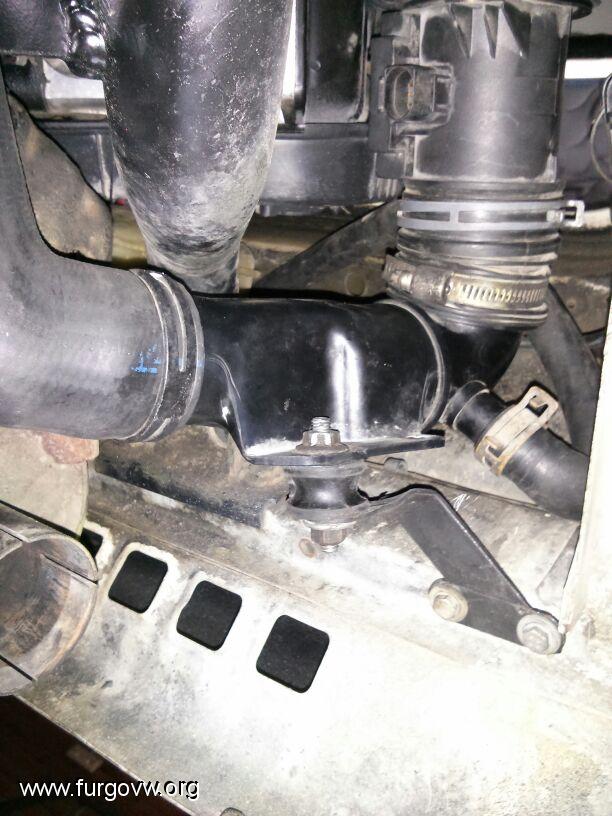

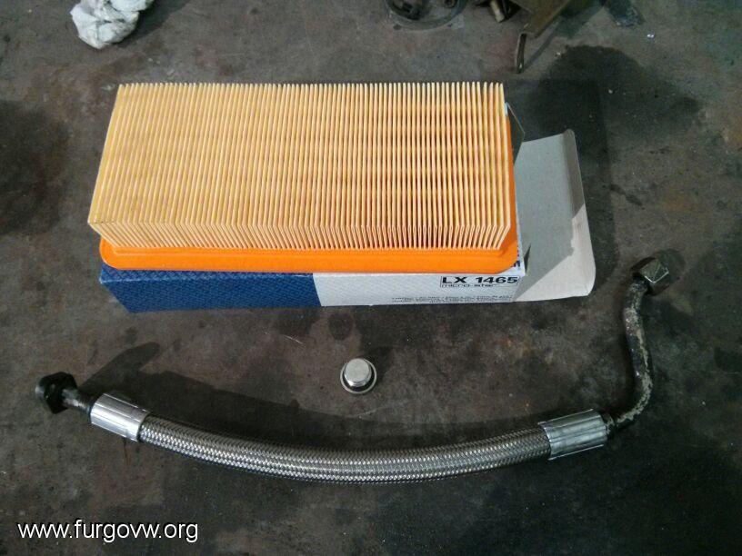

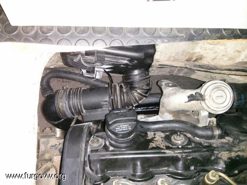

Filtr y tubo del carter nuevo hecho a medida

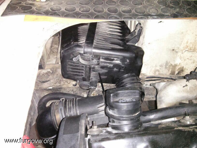

Filtro y portafiltro adaptado del hyundai

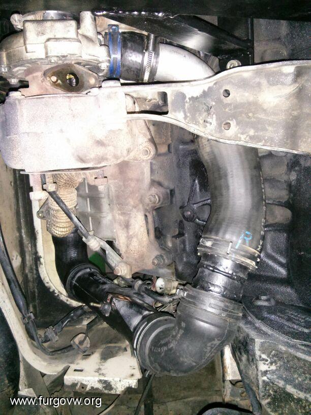

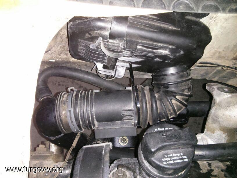

montando entrada de aire

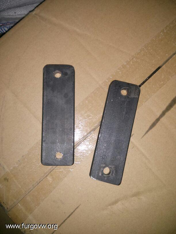

fijaciones para montar silentblocks

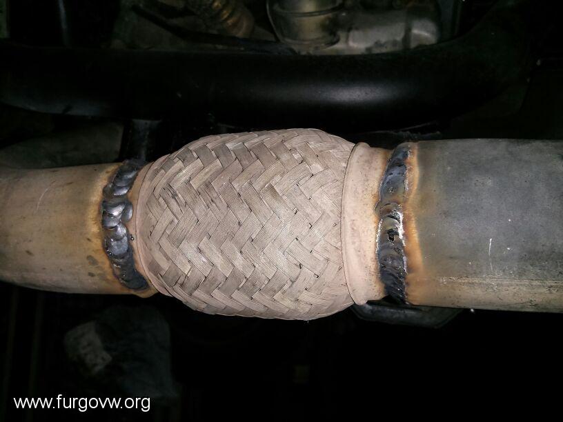

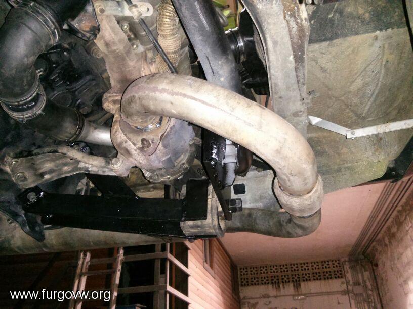

escape montado con flexible

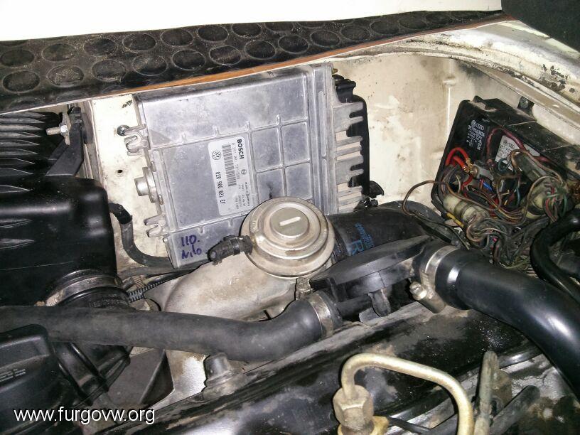

centralita en su sitio

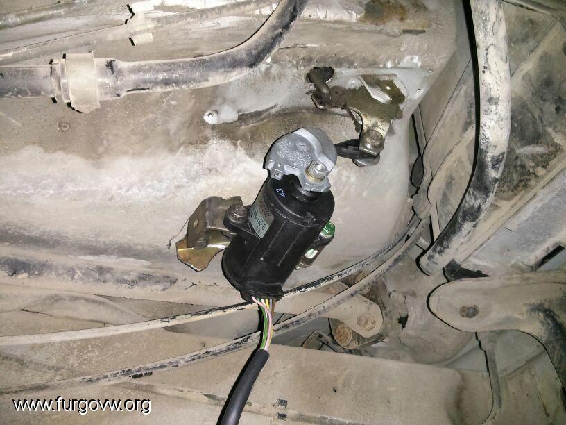

potenciometro y electronica montada
y toma de diagnosis bajo caña de direccion.
