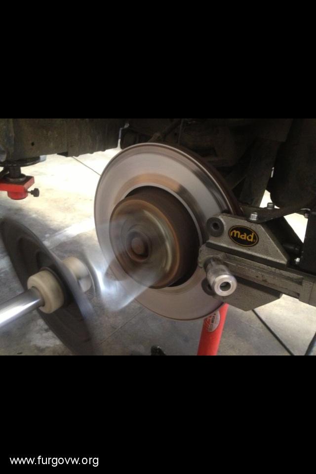

        Me podéis decir en qué consiste eso de 'rectificar' los discos de freno?
Anton
torima
Febrero 12, 2014, 12:40:03 pm #7 Ultima modificación: Febrero 12, 2014, 13:44:52 pm por torima
una imagen vale mas que mil palabras.....
