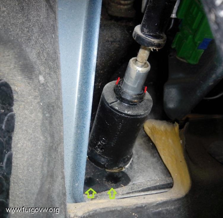

Buenas,
Pues no se si me esta tocando a mi, a ver si me podeís ayudar...
- Llevo 3 o 4 días que noto que el pedal no termina de volver a su sitio después de pisarlo, si se le ayuda por dejajo si que sube. En la foto esta marcado en rojo el tramo que no termina de salir.
- También me han rascado un par de veces las marchas mientras circulaba, pero eso puede ser también por no haber pisado yo bien, no estoy 100% seguro.
- No he visto ninguna mancha de aceite y el nivel de liquido de frenos esta en su sitio, si acaso puede que 1mm mas bajo.
- En el pistón del pedal si me he fijado que parece que esta un poco humedo, muy poco, las flechas verdes es donde he tocado a ver que era
Se os ocurre algo? Que puedo hacer para descartar el problema o arreglarlo?
Saludos! .malabares

Puede ser;
-Bombín de la caja,este ami me pasó y el pedal se quedaba hundido sin+,solo se levantaba con la mano,le cambié todo el kit de embrague ya que lo que es el disco de embrague estaba empapado de liquido..y una vez puestos..
-Soporte del pedal,tambien me pasó y es que el pedal no tiene recorrido,no sube como debe,es una pieza de nose que material de mierda que casca,en el foro a mas de uno.
-Bombín de la caja,me lo cambiaron erroneamente y al final era el soporte del pedal pero los sintomas creo que son parecidos al soporte del pedal.

Te bajaba el liquido de frenos? Yo por el momento veo todo normal salvo que el pedal no vuelve bien...
Citar
-Bombín de la caja,me lo cambiaron erróneamente y al final era el soporte del pedal pero los sintomas creo que son parecidos al soporte del pedal.
Miraré bien.. Te refieres al soporte del pedal en si, no? Donde va el muelle y demás?
Y el bombín (O como se llame contra lo que actúa el pedal)? Sabéis como se saca para poder mirarlo con mas detenimiento?
Saludos!
