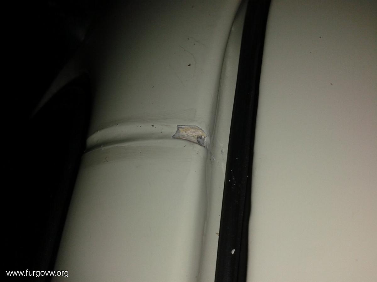

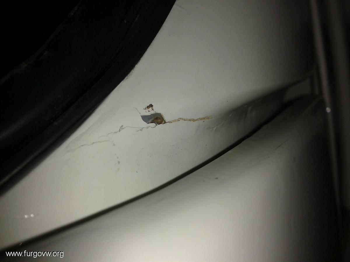

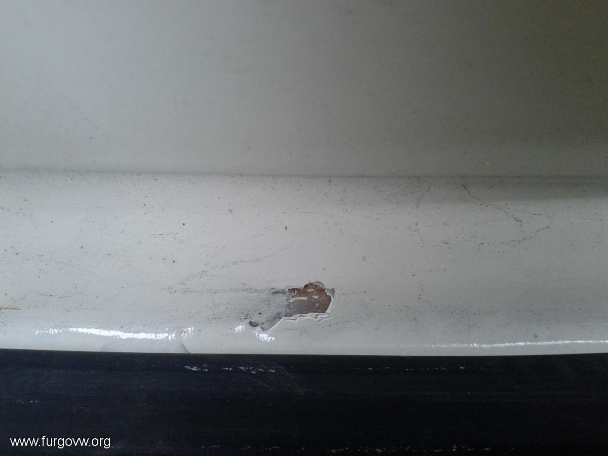

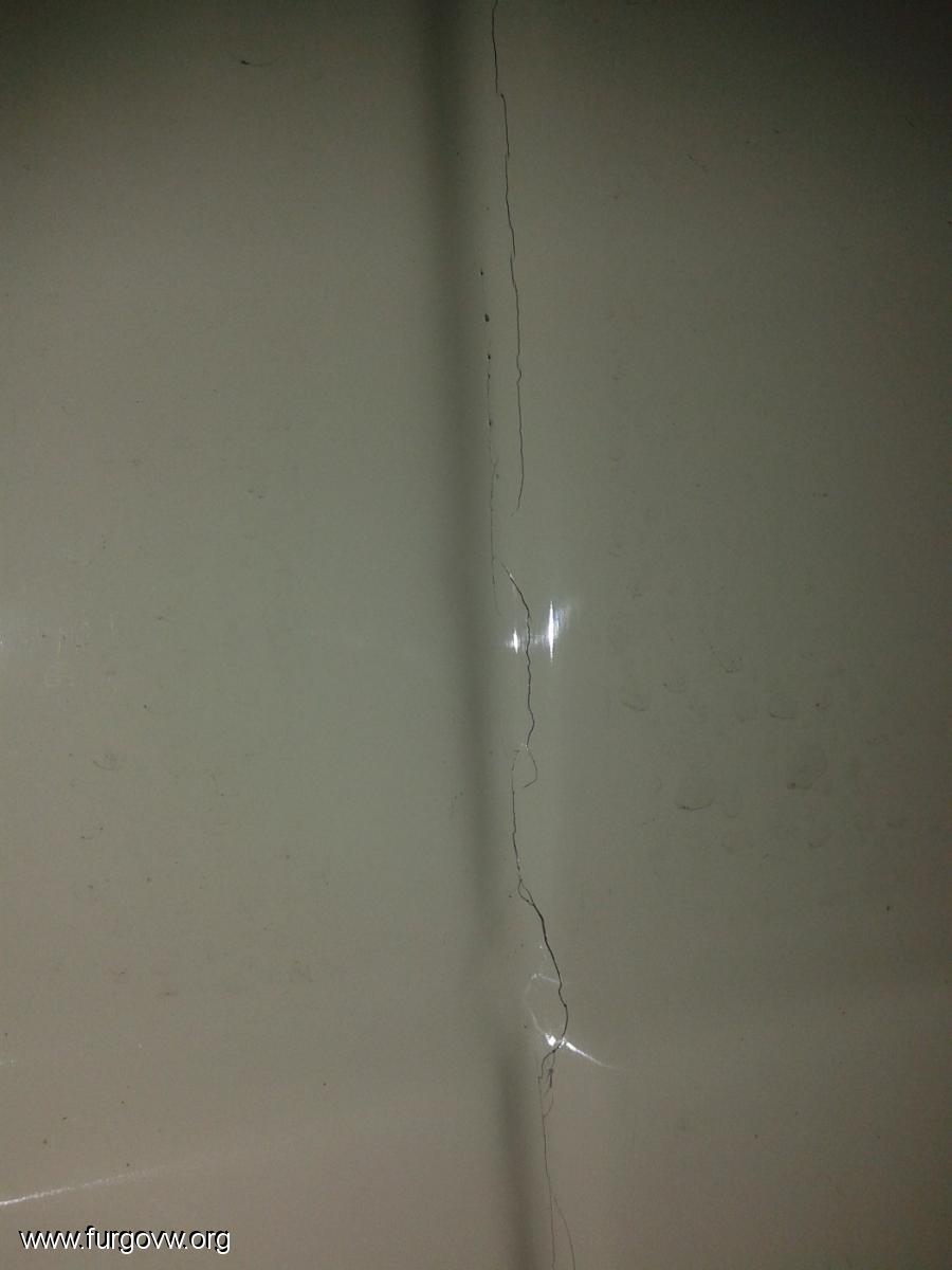

Hace un mes y medio que saqué del taller de chapa mi california (T4), después de haber acordado un trabajo completo de chapa y pintura, incluido cortar y poner chapa en los lugares más oxidados (alrededor del parabrisas). TOTAL 2500 EUROS.
Sin embargo hace unos días han empezado a descascarillarse la pintura en varios sitios y a abrirse unas grietitas en la pintura en varios puntos de la chapa y también de alrededor del parabrisas, en la zona que se supone que fue puesta chapa nueva. De las grietitas de alrededor del parabrisas parece aflorar óxido. El chapista dice que eso es normal, que es la pintura que se está "asentando" y que lo de las grietas es porque este coche tiene un montón de juntas de dilatación.
Yo en cambio sospecho que en el taller me han tangado vilmente y no me han puesto chapa nueva, sino que lo han maquillado con fibra >:(.
Esta tarde se me ha ocurrido explorar alrededor del parabrisas y la verdad es que a la vista no se nota diferencia con el resto de la chapa, sin embargo al palparla, esa zona al tacto es diferente, y cuando golpeo con los nudillos también suena diferente.
¿estaré en lo cierto? ¿se podría considerar un fraude o engaño del chapista? ¿me han dado gato por liebre?
Muchas gracias de antemano por opinar.
Un saludo!

Bajo mi punto de vista , no te han timado, TE HAN ROBADO , eso como bien dices la han maquillado con fibra o plaste y punto,sin lijar ni sanear la base , y claro se ha descolgado ,y tampoco sabia yo que ,LA PINTURA SE TENIA QUE ASENTAR .
Eso si ,mal rollo para denunciar,me imagino que tendrias que acudir a algun perito, inclusive de tu seguro ,te lo valoren y entonces , si ,acudir al taller o a la oficina del consumidor, esto es DENUNCIABLE .
Suerte COMPAÑERO
                                                 un saludo
jag524
+1 al último, por ese precio tiene que esta NUEVA. toda lijada, toda pulida nada de descascasrillarse, por las fotos NI TE HAN QUITADO LA VIEJA, por eso la nueva no agarra, no le han dado una capa de Asentado, es como lo llamaban cuando vi la mia entera con una capa como gomosa , es para sellar todo, luego se pinta esa capa de antes  hace que no le pase esas cosas a la pintura cuando asienta. Por ese precio la volvía a llevar. Y encima blanca, que la pintura es mucho más barata que la de color.

car1
Hola, a ver yo entiendo un poco de este tema
trabaje en ello, hace ya unos cuantos años, y todavía hago algún trabajito
estoy con lo que te dicen los compañeros,pero pongo en duda, que te hayan puesto fibra
donde tenían que haber puesto chapa, mas bien pondrían masilla rápida, con lo cual el imán si es potente
se va a pegar igual, la fibra en 2 meses no cuartea, donde suelen estar las juntas de dilatación
te echaron masilla,por eso tiene las grietas, ahí en las juntas se le echa sikaflex
que  la pintura tiene que asentar?   .nono  que la furgo no es un edificio, la pintura agarra, si tiene una base de aparejo
por lo que veo en las fotos, donde esta saltada la pintura,no se a saneado
reclama en toda regla, que esto que hicieron, aparte de una mala chapuza y un robo es una tomadura de pelo
mira la chapuza que hice yo, a un amigo de mi hijo,( ojo mandado por el )
tenia el coche un 206, todo cascado y con oxidos, el pobre no tiene trabajo,  casado y un hijo,solo tiene la ayuda familiar, unos 420€ creo que es,
bueno pues se compro la pintura 2 kilos de titanlux, creo que fueron 9€, los demás materiales los tenia yo y ya lleva 9 meses con el en la calle y como si nada
así que, tu furgo con 2 meses y que ya este así, no es lógico
