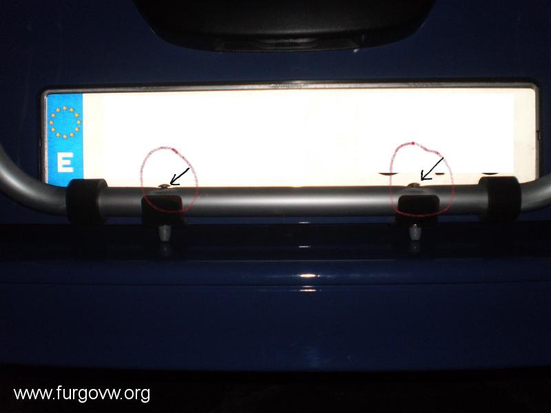

ama dablam
Si les das la vuelta a esos tornillos, no se puede desmontar, o por lo menos lo tienen complicado un poco más.
ama dablam
En la foto, no están roscados del todo para verlo mejor eh?.  ;)
jonatino25
Es cierto!!! es algo parecido a una tuerca soldada en ese tornillo....
Muchas gracias

Pistrus
Cita de: ama dablam en Enero 27, 2014, 16:32:29 pm
pues yo creo que asi es mas facil robarlo quitas la tuerca y sacas el tornillo por arriba y ya esta lo suyo es al reves no?? ??? ??? ??? ???

ama dablam
Cita de: Pistrus en Enero 29, 2014, 02:17:05 am
si lo roscas bien, no puedes soltar la tuerca porque el tornillo también gira. Como la cabeza es plana no puedes sujetarlo y no se suelta.
Ya comenté que por lo menos tardarían más en soltarlo.
Pistrus
Será otro tipo de tornillo el mío viene con la cabeza plana pero luego el mismo tornillo tiene forma hexagonal en la zona de la cabeza para que al enroscar la tuerca haga de contratuerca y se aprete . Yo lo que le voy a poner son las tuercas especiales que necesitan de una llave especial o también he visto que fiama vendé un candado para ese tipo de tornillos
