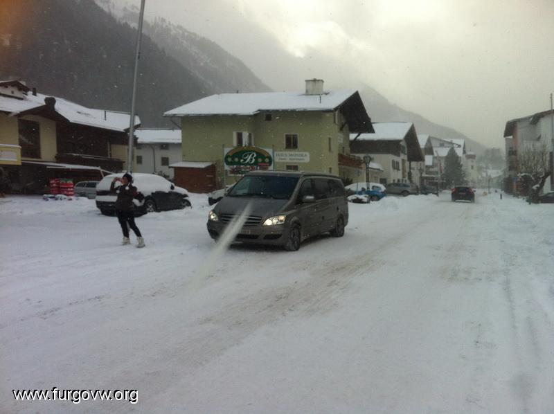

Enero 25, 2014, 23:33:06 pm #6 Ultima modificación: Enero 25, 2014, 23:39:41 pm por MarcoTrotamundos
Nieve=m+s con dibujo de copo de nieve.
Hay modelos de neumáticos de invierno para aburrirse escogiendo. Cada uno con un comportamiento mejor en unas condiciones u otras: seco, lluvia,  nieve, hielo, creo que el perfecto no existe.Yo decidí tener dos juegos de llantas para cambiar, y poner unos neumáticos a partir de diciembre que fuesen de invierno de verdad para no tener problemas pisando nieve y cuando llegue la primavera volver a los de verano.
Respecto a ruido, yo monto unos Goodyear Ultragrip perfomance 8 y me sorprendió que son igual de silenciosos que los que monto de verano, unos michelin primacy3, que ya es decir, de los más silenciosos del mercado con 68db. En curvas si se escuchan un poco más, pero con semejante profundidad de tacos no me extraña.
Todo es cuestión de dinero, unos nokian supongo que irán igual de bien, cuestan unos 50€ menos pero son más ruidosos
En diciembre pasado y para probarlos, me animé a atravesar el puerto de arlsberg, en Austria, nevando y con una capa compacta de nieve y hielo estupenda y me quedé alucinado, no se encendió ni una sola vez el control de tracción, ni siquiera al arrancar cuando paraba en los arcenes. Con la misma tranquilidad al bajar pendientes de montaña que al subir.
Respecto a consumos, he notado que puedo gastar unos 0,2 y 0,4l más a los 100, pero lo achaco más a haber circulado con temperaturas por debajo de cero grados más que a los neumáticos en sí.
En invierno con la furgo, M+S forever. Las cadenas han muerto

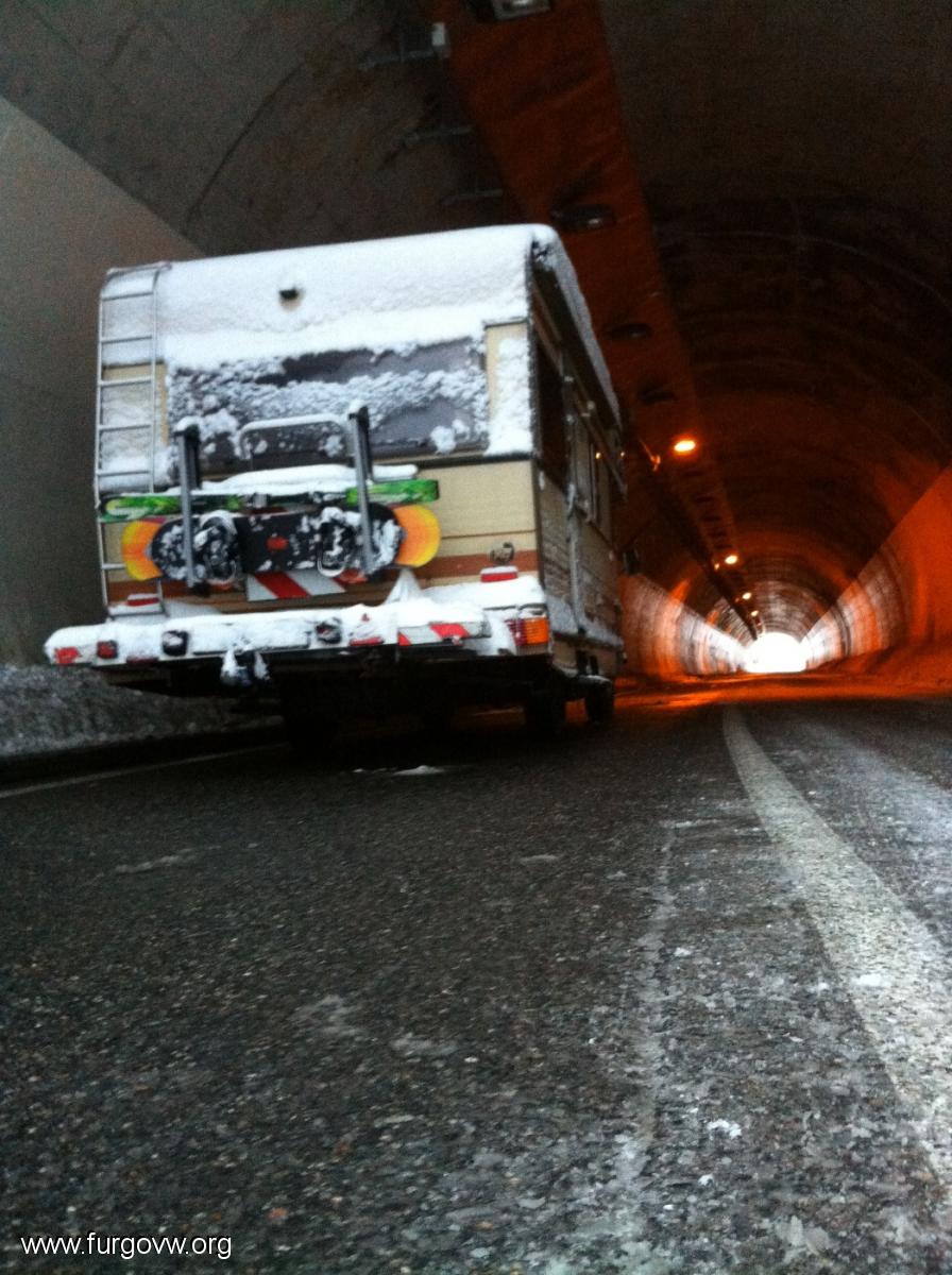

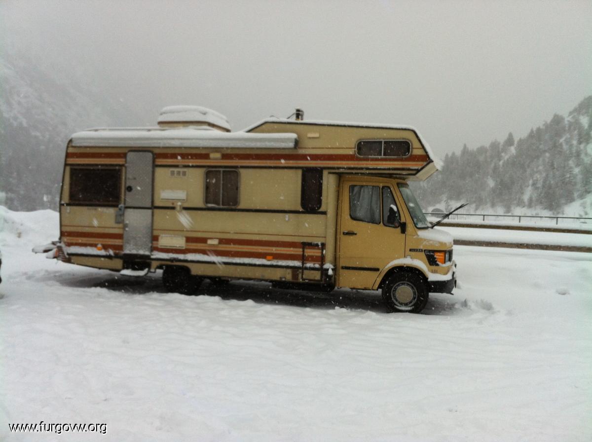

alex309
Muy buena la foto, entonces entiendo que tiene mas adherencia un neumático de m&s que unos de tacos?
que raro, pensaba que lo que mas adherencia tenia eran las cadenas (después de los neumáticos de clavos claro), es un palo tener que ponerlas y sacar, y además te jode el neumático, pero pensaba que era lo mejor, igual que pensaba que tenía mas adherencia los tacos que los M&S....
El fin de semana pasado me encontré así y tuve que comprar un juego de cadenas y no fue suficiente.
Por lo que decís me mirare un juego de M&S para delante (tengo tracción trasera) y más adelante ya miraré que hago, si vendo mis cadenas o pongo M&S detrás...

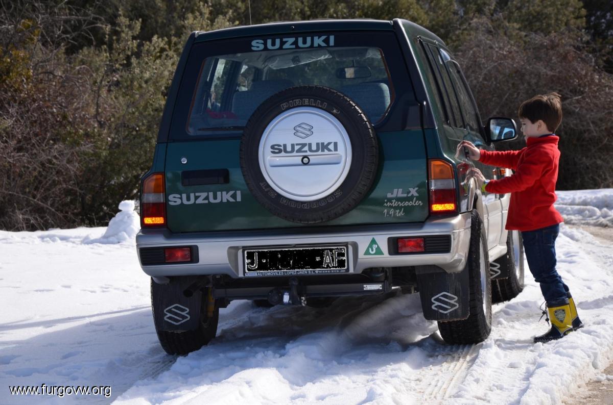

Nieve = tracción total...esta es la única fórmula para moverse por el elemento blanco.
En el Suxu llevo MUD&SNOW Continental, pero llevo cadenas y una eslinga con un tráctel manual porque no tengo winch instalado...y cuando "salimos a la nieve" casi siempre voy acompañado con otro 4x4 (mínimo) para realizar rutas.
Con la envergadura de vehículo que llevas...demasiado. Aunque le pongas Mud & Snow no  vas a mejorar nada. Muchos kilos para las ir sin gemelas. Es un vehículo de asfalto puro y duro.

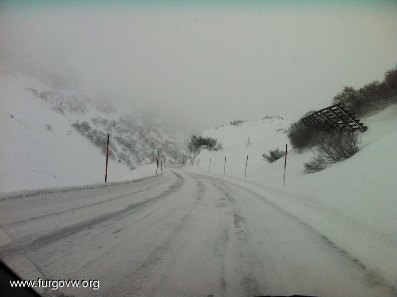

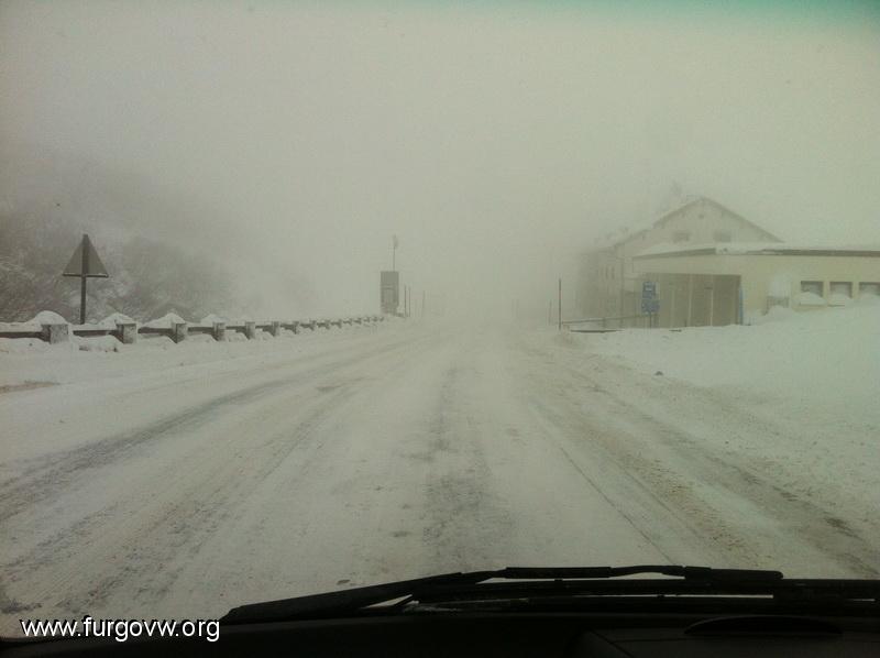

No lieis mucho a la gente. Si se habla de conducir con nieve por pistas y carreteras sin asfaltar seguro que podrás necesitar cadenas, eslingas y todo lo que se te ocurra, pero para una conducción normal sobre carreteras asfaltadas con nieve recién caída, compacta o heladas, con unos buenos M&S no he visto a nadie tener que montar cadenas. Y tampoco hace falta un 4x4 para poder salir airoso de la mayor parte de situaciones (en carretera, puertos, aparcamientos)
En este tipo de bajadas con buena pendiente en un puerto de montaña, como el de la foto, a no ser que lo provoques tú adrede, casi no se llega ni a encender el control de tracción, ni en las arrancadas ni al frenar, y eso con tracción trasera..
