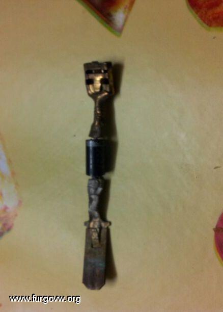

Hola, tengo un problema con la t3 y es que el alternador no manda corriente a la batería, he comprobado las escobillas y están perfectamente, que otra cosa puede ser? Hay conectado al alternador una especie de resistencia o diodo que no se cual es su función, parece que sea una cosa que puso alguien por algún motivo, no que sea de el propio alternador. He probado conectando el cable directo sin esta resistencia y tampoco carga. Para que sirve esta resistencia? se habrá roto y por eso no funciona el alternador?

La resistencia es esta
y va conectada al cable positivo supongo,  .confuso1

Esto me parece que es un diodo , no una resistecia , con cuatro de estos transformas la corriente alterna en continua , deja pasar hacia un lado . Es como un antirretorno . Pero hay gente mas buena que yo en esto de la electronica que seguro que te lo sabran explicar mjucho mejor .

Cita de: miquel971 en Enero 23, 2014, 19:46:35 pm
y es normal que valla esto conectado al alternador?
haizkolari
ozú!!! menudo apaño  ;D... el alternador debe tener algún diodo que fuga y por no cambiar el puente rectificador de diodos le metieron ese diodo externo para que no se descargara la batería, deben haber dicho basta y se habrán fundido, ... sustituir el puente de diodos, seguramente rectificar los anillos rozantes mmmm mucho trabajo...acabas antes con un alternador nuevo, de intercambio o de segunda mano, si has visto que el regulador está en buen estado quédatelo de repuesto  ;)

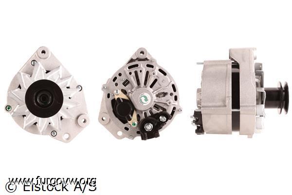

Gracias maestro. Otra pregunta, me recomiendas poner el original o uno de mas amperios?

Cita de: nanowey en Enero 24, 2014, 10:53:31 am
que tal este? es de 90 amp. Funcionara el cuentarevoluciones?
http://www.oscaro.es/alternador-elstock-28-1613-479208-4-p
pues uno de 90A o los de 100A que llevan las t4 con motor 2.4d antiguas, la referencia parece la correcta y lleva señal de rpm, la W  ;D
si pillas ese alternador de 90A o 100A hay que modificar el soporte, me refiero atornillarlo de otra manera, no poner otro , por que el alternador tiene más diámetro pero encaja bien, yo llevaba uno de 90A y sólo tuve que cambiar la posición del soporte y ponerle una pletina para fijarlo al motor por el foro hay un par de hilos que se habla del tema  ;)
