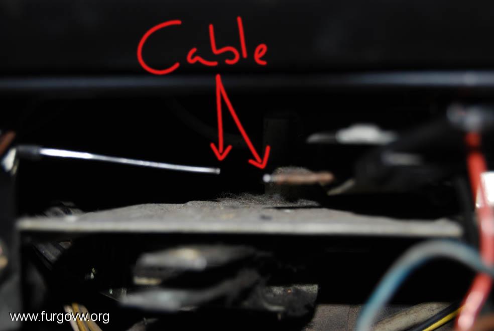

eloymx5
Os pongo una foto para ver si alguien se anima...
Vamos a ver si alguno sabe algo...

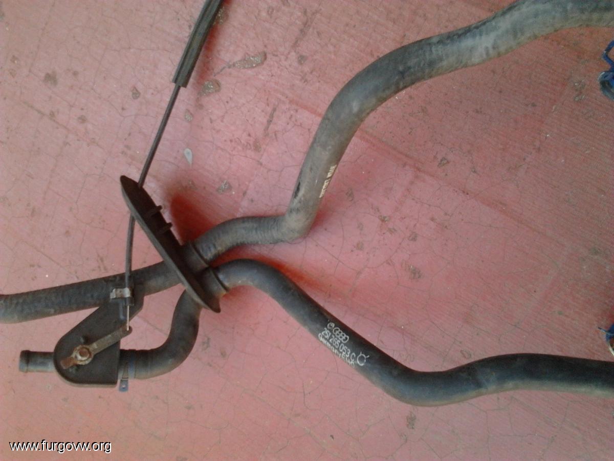

Hola, te comento: la funda del cable hace un recorrido con curva y va fijada al soporte con un "prisionero" con tuerca que es movible (hace de tensor dándole más o menos recorrido), puedes cortar la parte de la funda (preservando el cable) hasta que consigas la misma longitud de lo que se ha partido y hacer la terminación final doblando el extremo del cable igual al original. Necesitaras por lo menos sacar el tablero de instumentos para tener espacio para trabajar, que sale sacando la carcasa a mano y quitando 4 tornillos y algunas fichas de conexión de algunos indicadores (antinieblas, warning, cable del velocímetro y quizá alguna más, es imposible colocarlas de nuevo en posición erronea así que es una operación sencilla). Mañana te cuelgo unas fotos de cómo va todo el sistema que lo tengo desmontado.
MultiCaravelle
Te lo confirmo, yo actuaría como comento: Ver la distancia de cable del lado partido y añadir un poco más para la terminación en curva, esa distancia es la que debes de cortar de la funda (con pela alambres o similar que no cortes el cable), soltar el prisionero que bloquea el sistema y avanzar la misma distancia que has cortado anteriormente, ajustar prisionero y problema resuelto. Te hablo que yo tengo todo el salpicadero desmontado y lo veo reparable en 10 minutos, pero no calculo el espacio que puedes tener para trabajar entre el hueco del tablero y el del cenicero, el soporte del sistema de cables sale con un tornillo, igual es lo conveniente para evitar desmontar más. Ya nos comentas la jugada.

Hola de nuevo, sacando el tablero de instrumentos tendrás espacio más que suficiente para trabajar cómodo. Sacando el cenicero podrás visualizar todo el sistema de los 3 deslizadores de aire-calefacción.
Trata de darle forma de anzuelo al extremo del cable partido (yo probaría a calentar el extremo con mechero o vela vaya a ser que se parta al intentar doblarlo y darle forma de L primero, una vez que lo has insertado en el agujerito, terminas de darle la forma de anzuelo). Si le intentas dar la forma original de S te va a ser imposible ponerlo sin desmontar todo el soporte dorado (trabajo innecesario en este caso). La funda puede que la tengas que cortar menos de 1cm.
Suerte y haz documento gráfico del procedimiento para futuras reparaciones.
