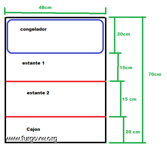

Currazo del weno!! Me interesa el tema nevera! Fabricacion a medida? Compresor danfoss? Materiales?
Oldie Motel*****
jonymepeino
Cita de: arkaizt en Septiembre 23, 2014, 02:56:19 am
Muchas gracias, ademas tu la viste totalmente de serie si no recuerdo mal
Tema nevera, efectivamente, compresor danfos autoinstalable, por lo que viene con el gas precargado con unas valvulas en conectores rapidos. Si no recuerdo mal, segun la conversacion con el distribuidor el kit se compone de compresor, base, regulador, termostato y evaporador, con esto, "solo" faltaria fabricar el arcon que haria de nevera. Para el arcon, en mi caso como ya tengo el hueco, quedaria aislarlo, rebestirlo y preparar la tapa con su goma para el cierre hermetico
Cuanto mejor cierre y aislamiento, mejor eficiencia tendra el equipo, menos veces y de menos tiempo entrara en funcionamiento el compresor
Para el aislamiento pensaba usar poliestileno extruido, y para rebestirlo, incialmente pense en metacrilato blanco, pero creo que hay riesgo de que se caiga una lata o algo y se parta, creo que intentare hacerlo con plancha de aluminio, inox o galvanizado. Y es importante que la ubicacion del compresor tenga algo de ventilacion
Precios? lo que cueste fabricar y preparar el arcon, el coste del equipo de frio (varia segun tamaño de la placa, y el tipo de termostato) con placa de 41x21 y termostato mecanico es de 432€ mas portes (que no pregunte)
Vamos, que barato no es, pero es la solucion para los que tenemos que instalar nevera arcon y por medidas no se nos adapta una comercial, si por medias encaja una comercial o necesitas una vertical, quizas no sea la mejor opcion habiendo tanta oferta y la opcion de friosolar

arkaizt
weeee!!
Es que yo lo de tener que usar el kit autoinstalable no me mola por que me parece cariiisimo! Yo queria pillar solo el compresor (completo) y reutilizar la placa de una nevera domestica en desuso. Y para montarlo me voy a cualquier frigorista y que me haga la carga que la hacen sin problemas.
En mi caso es nevera vertical, pero las que me podrian valer son pequeñas, yo quiero aprovechar el hueco entero ya que pasaria de 54L actuales a 105L. Asi que me la hare yo.
Habia pensado lo mismo, hacerla en porex o similar y por dentro revestirla en pvc espumado blanco o metacrilato.
Ya te digo que el metacrilato es muuy duro, no se parte por el golpe de una cerveza! Yo lo he usado mucho y no problem. Donde me las tengo que ingeniar yo es en la puerta... esa me jode mas por el tema bisagras, cierre.. etc.. jajaja.
Mi idea es asi, con la placa de una nevera grande hacer un estante que seria el congelador con puerta (segundo problema) y despues abajo un cajoncito para la fruta por que mi chica no sale de viaje sin llenar la nevera de fruta! jajajajaja y siempre andan las manzanas rodando cuando abres la nevera jajajjaa

jonymepeino
Ves, si al final es que cada uno tenemos unas necesidades, y buscar un metodo universal se hace mas complicado que la leche jeje
El tema de la puerta y las bisagras tambien es algo que me tiene frito a mi...
Como se queda de precio el kit sin carga, y la carga, sabes? Por si tengo que replantearmelo. A mi me convencio este kit, porque, si no entendi mal, lleva unas valvulas en los empalmes que permiten conectar y desconectar sin perder la carga, si el dia de mañana necesitas modificar algo
La idea que tengo yo, es un arcon, con unas pestañas en los laterales que soporten unas cestas, asi mitigo el problema de los arcones para acceder a lo que esta debajo. Por eso tambien el tema de hacer el rebestimiento interior metalico, para poder poner las pestañas y que soporte el peso de las cestas cargadas. Asi, para acceder a lo de abajo, quitas las cestas en lugar de tener que sacar los alimentos uno por uno. Esto ademas beneficia la eficiencia al no estar todo amontonado dentro

arkaizt
Pues estoy a la espera de precios! Lo bueno del kit es que como bien dices, lleva conectores metalicos que con una tuerca se unen sin perder nada de gas. Es buena idea, un sistema de cestas! A mi las de arcon no me molan nada por ese tema! nunca me gustaron pero en furgos pequeñas es la mejor opcion sin duda!
El metacrilato si lo pillas de 5mm o asi puedes hacer taladrito y atornillar sobre el sin problemas. Yo cuando lo usaba en otra movida como puerta, taladraba y atornillaba las bisagras al mismo metacrilato y sin problemas!
Puedes hacer un taladro que perfore tambien la espuma, rellenar el hueco de adhesivo y despues meter el tornillo, eso ya no se mueve.

jonymepeino
La pegare una vuelta a ver que decido finalmente, el tema es que la placa metalica me permite doblarla en la parte superior para que la goma asiente bien y haga el cierre lo mejor posible
El tema de las cestas me parecio el mas oportuno para mitigar el engorro de los arcones, la cosa es que iba a poner nevera, de hecho...esta el hueco en el mueble, pero si pongo arcon...puedo meter el poti en ese hueco y un problema que me quito jeje

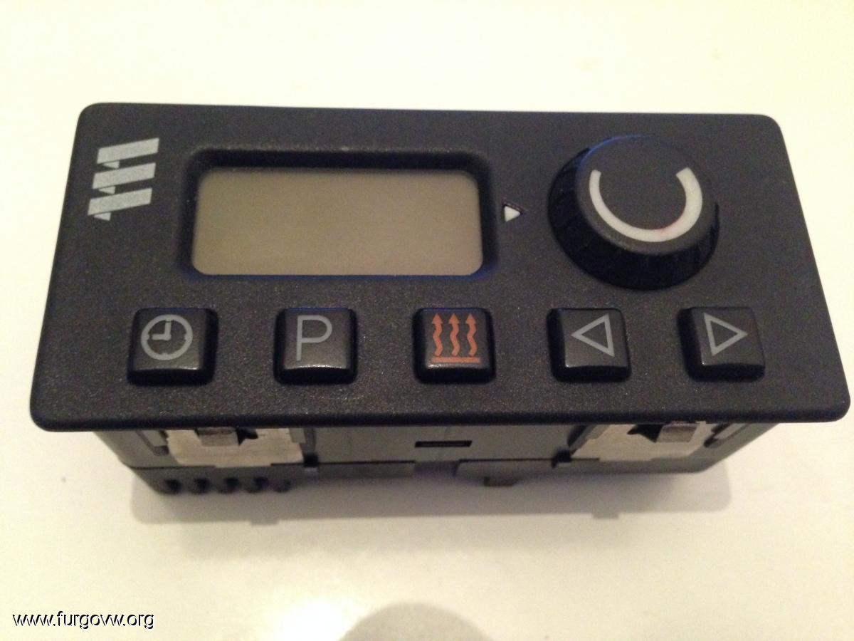

Aqui el ultimo regalito
Pero...tengo algun problemilla al respecto, me falta el conector/clavija/ficha o lo que sea, que conecta el programador a la calefa. Alguno sabriais decirme si se podria comprar suelto?
Por otro lado, aunque aun no me he puesto a mirarlo en serio...ya que no dispongo de tiempo, y tendra que esperar aun en la caja, me gustaria tener un poco claro que voy a poner donde.
Tengo el programador, y el mando sencillo que viene con la calefa, lo normal seria poner el programador en la cabina, y el sencillo junto a la cama? Colocandolo asi, que funciones y en que circunstancias no se podrian manejar desde uno u otro mando?
