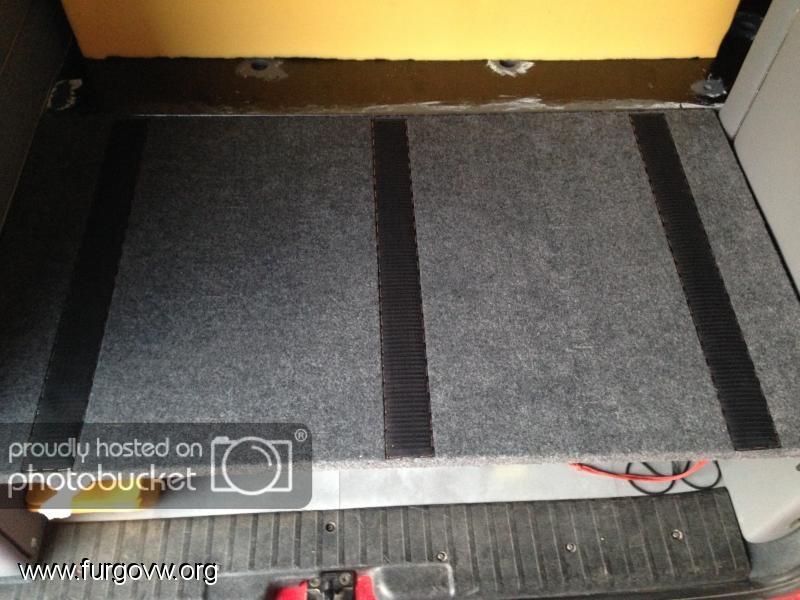

Poquito a poco..vamos avanzando, bandeja trasera finiquitada

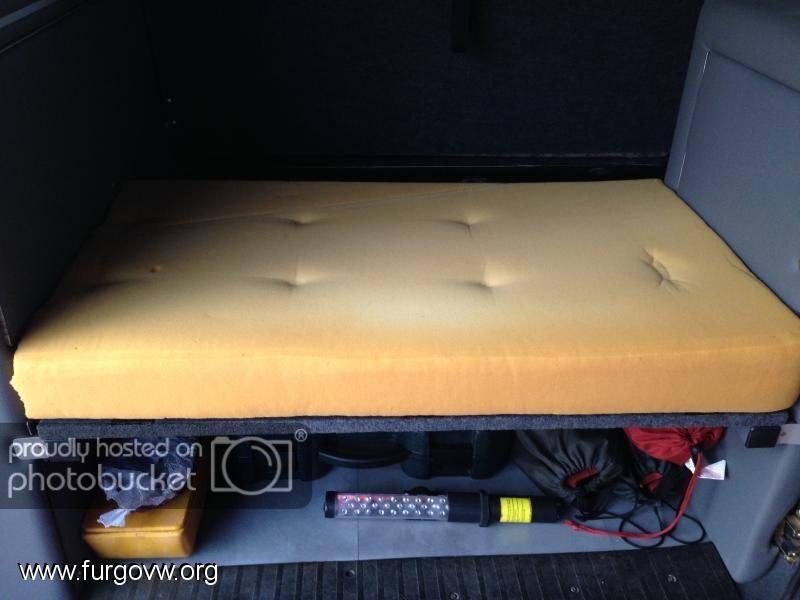

Seguimos avanzando, despacito, porque como todo...lo esta haciendo un servidor, y hay cosillas que no solo no son lo mio...sino que no las habia hecho nunca XD
Fundas para las colchonetas, en tejido de tapiceria automocion, de momento solo tengo esta hecha, y cosida a mano a ver si consigo repasarlas a maquina jeje
He recortado un poco los velcros, ya que, con la curvatura de la propia colchoneta...asomaban un poco por debajo y no me gustaba demasiado

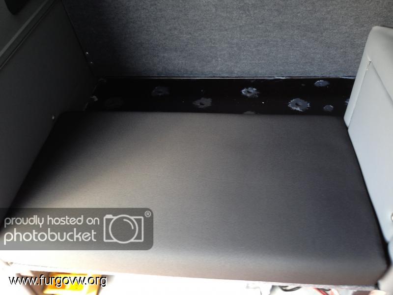

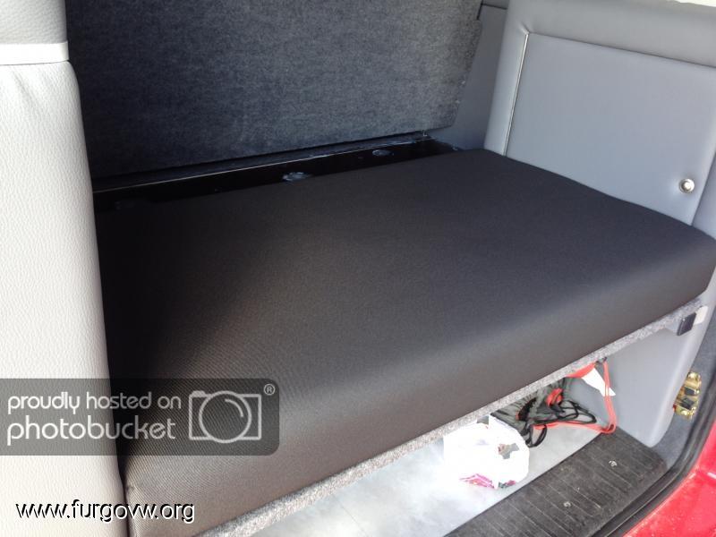

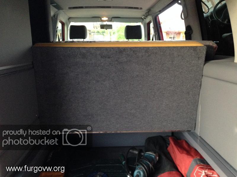

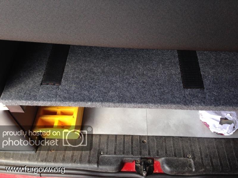

Bueno, pues asi va quedando el tema, a falta de la mesa, y la instalacion del agua, que salvo la ducha, dejare rematado este mes...Fatan la persiana del ropero, el maletero extraible, y solventar el tema de la nevera...que si encuentro el modo ("economico") de colocarla en el arcon de la izquierda, quedara el hueco que inicialmente era para esta, para el poty y un cajon, sino, quedara la nevera en su sitio, y veremos como soluciono el tema del poty..
A ver que os parece

Enhorabuena!!!! Te ha quedado espectacular, quién iba a decir hace unos meses que tu modesta camperización iba a quedar así de completa.

A excepcion de la costura de la esquina trasera  .meparto .meparto todo se ve de 10  ;) cuando compre la furgo llevaba unos muebles similares en composicion y la sensacion de espacio es bestial  ;) ahora a disfrutarla.

Si, la verdad es que mejor si no hubiese nada, pero por narices tenia que quedar un pliegue...la unica opcion era una costura a maquina, pero no estamos a ese nivel XD, y por mas vueltas que le di...
La idea era probar con "la costura" y si no nos acababa de convencer, mirar por poner un remate metalico, pero que tampoco me hace demasiada gracia...Si poniamos primero el remate, ya no habia vuelta a atras, pero la costura en caso de poner el remate, quedaba tapada con este, y ahi andamos...que no acabo de ver solucion que me llene jeje
