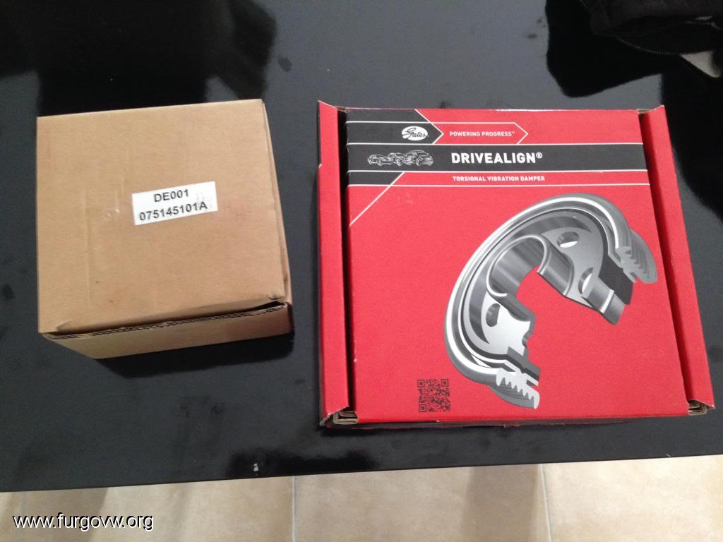

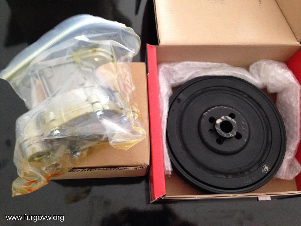

bueno, esto es lo que me ha llegado hoy, y que mañana me liare a cambiar...
A ver si no me da mucho dolor de cabeza, no tengo demasiado problema para soltar el tornillo de la polea....y sobre todo, a ver si esta es ya la definitiva, que ante ayer monte una nueva, de otra marca, y hace mas ruido que la vieja..

si, son la polea del cigüeñal (damper) y el depresor, me ha costado 80€, pero en autorrecambio en el que me hacen bastante descuento, donde la verdad, que me sale todo bastante bien de precio, minimo, como en internet...pero claro, trato personal, posibilidad de cambio o devolucion... De hecho, la damper es para cambiar la nueva que monte el otro dia, que hace mas ruido que la vieja...
El tema de la damper, es un tema que me tiene mosca, porque fisgando un poco por internet, hay muchos casos de problemas con las no originales, y tener que acabar con la original, que si no me equivoco...anda en los 400€ y esos el descuento que hacen...es de vergüenza

Calzo la furgo, no sin demasiada odisea, ya que lo hago con tacos de madera.., quito el cubre carter, desmonto el intercooler, aflojo un poco de arriba, abajo no hay manera de llegar con una plana, hay que usar una cerrada acodada, y quitar un porta conexiones metalico, desconectar todos y retirarlos. Bueno, consigo aflojar abajo, meto quinta y no hay cambios...claro, con las 2 ruedas en el aire...menos mal que estaban mi padre y mi hermano, uno frena una rueda mientras el otro gira la contraria. Damos con la posicion, saco el depresor, tengo el bastago, para no perder la posicion en la que va, pero como el sitio es tan justo...se me acaba cayendo, aunque mirando las marcas en los extremos se puede ver cual es. Pongo el depresor viejo junto al nuevo...difrente media de bastago interior...compruebo referencias...no son la misma
Al final, he tenido que volver a montar el viejo, a la espera de que me sustituyan el nuevo, pero...hemos ganado algo, al salirse el aceite que tenia dentro, ya no hace ruido, hasta que se vuelva a llenar claro, pero...eso ya me deja tranquilo, ya que con ello tengo la certeza de la procedencia del ruido, ya que, como comento en el post anterior...mi ruido no siempre se quitaba al frenar. Y si con suerte no vuelvo a oirlo de aqui a que llegue el nuevo...mucho mas a gusto conduciendo mi fula
Otro tema que tenia pendiente, el dichoso damper, que ruido, que vibracion...que asco! He intentado aflojar antes de quitar la correa, pero a mano...es complicado, asi que lo dejo. Arranco y miro el comportamiento de la correa, bota muchisimo entre poleas, miro un poco mas...y juraria que la correa, cuando la desmontamos buscando la fuga de aceite...no iba puesta asi  ??? a ver si el chico del taller, al hacer la distri la monto mal? y por eso le costo mucho mas ponerla que a nosotros?. Me decido a quitarla, probar a ponerla como creia recordar que iba y ver el resultado, arranco...e vuala!! suena una decima parte, aunque aun suena, y la correa bota una decima parte, aunque tambien bota. Creo, y digo creo, que la correa estaba mas tensa en la posicion que la dejaron, que en los 150km que he hecho haya podido cederse, y tenga que cambiarla, que os parece?
De cambiarla, creeis que desaparecera el ruido? El ruido al ralenti, es notable, aunque no excesivamente molesto, si hay consumo energetico suena mas fuerte (si pongo las luces, el AC o si giro la direccion), y al girar a tope la direccion se oye un chirrido de correa. Y tengo la sensacion de que el tensor ya esta al limite de recorrido, podria ser por eso que la correa bote, y llegue a chirriar
Correa destensa? damper defectuoso? rodamiento del alternador tocado? o una combinacion de varios? por que apostariais para facilitarme un poco la labor?

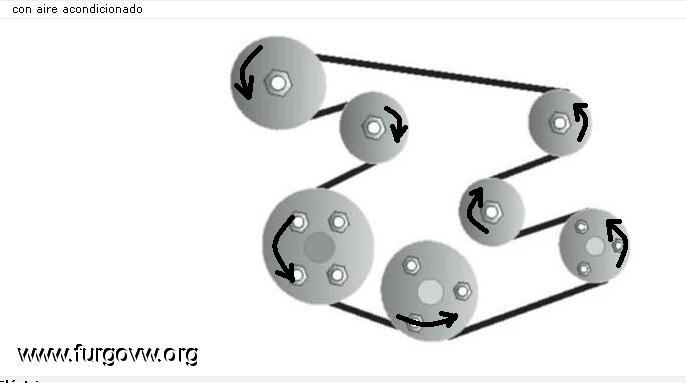

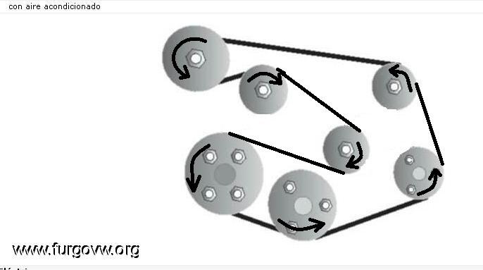

Ando a ver si me descargo y echo a andar autodata y elsawin, porque estoy mirando, y creo que la correa, tras la distribucion estaba bien puesta, la furgoneta la tenia mal puesta cuando la compre
Asi es como estaba cuando compre la furgo, y como la he dejado yo hoy
Y asi es como, debe ir por lo que veo en internet, y como me la dejaron tras el cambio de distri
La suerte es que, en ambos casos, todas la poleas giran en la misma direccion....por lo que, no hay riesgo de romper nada
Descartando pues un mal montaje de la correa, que esta semana cuando revise todo, dejare como indica la segunda imagen, que creeis que puede fallar? como tengo otra damper que me enviaron, sera lo primero que probare, aunque no descarto que pudiese fallar tambien, ya que es del mercado auxiliar y no original, se supone, que al hacer la distri y demas, revisaron el resto y todo estaba bien...
Entre las inversoras, no hay ninguna que se vea distinta, son todas iguales

De memoria te diré que es la segunda imagen.
Las poleas tienen que ser del diámetro de fábrica (lógicamente) en mi hilo sale unas fotillos donde se ve cuando las cambié (ahora mismo estoy en
El tlf y no lo puedo buscar). Compara a ver si son iguales porq cuando la puse se le quitaron todos los males.
Yo además tenia la bomba de la dirección medio gripada asi q tenía una buena orquesta jeje

Si, es la segunda imagen, como apunto en el post anterior. El tema del tamaño de las poleas, tengo que verificarlo cuando me ponga a ello otra vez, pero juraria que las tensoras o inversoras, son todas iguales, vi tu post, si, ya digo que estas parecen las originales
Voy a revisar la roda libre del arlternador, a ver si la causante es ella, que el tema me tiene ya un poco frito XD
