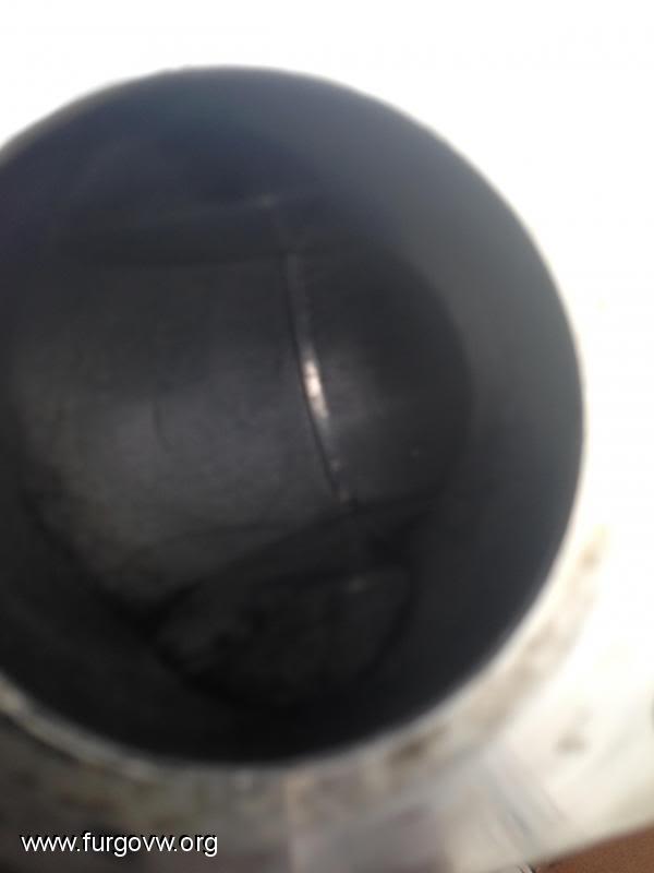

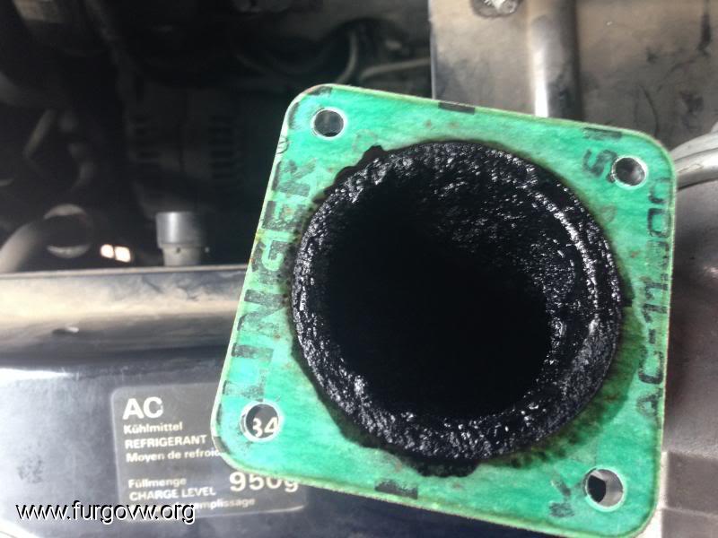

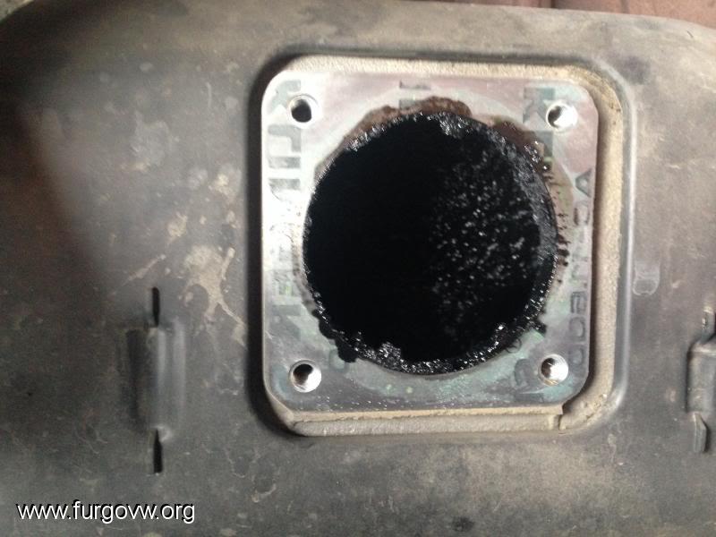

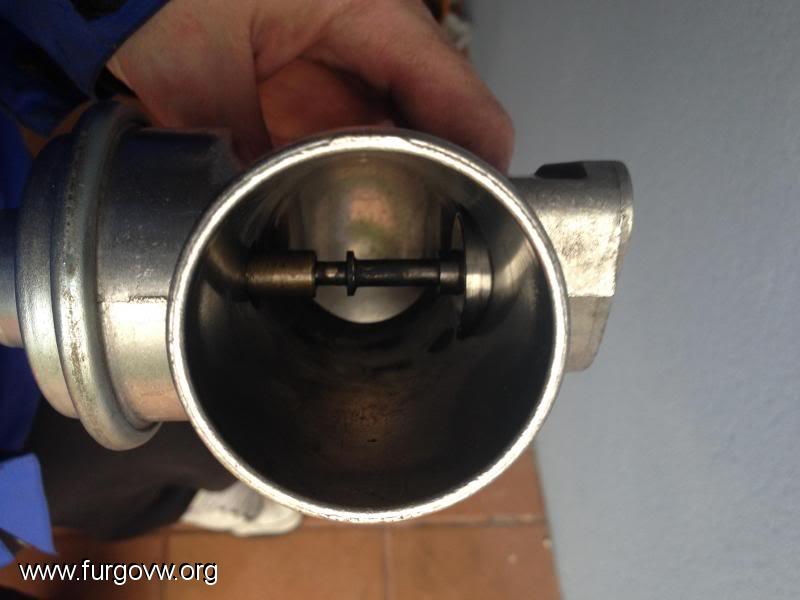

Aqui el trabajo de esta tarde
Egr
Colector de admision, aunque con este no me he liado, necesito la furgo mañana por la mañana, y creo, que para sacarlo, hay que acceder por detras, soltando colector de escape primero, para poder acceder al de admision, vamos, mucho lio para hacerlo en un momento...aunque no es que no le haga falta
Y despues de un rato de curro...
Se podia haber dejado algo mejor...pero como no tardare mucho en hacer algo con el colector...
