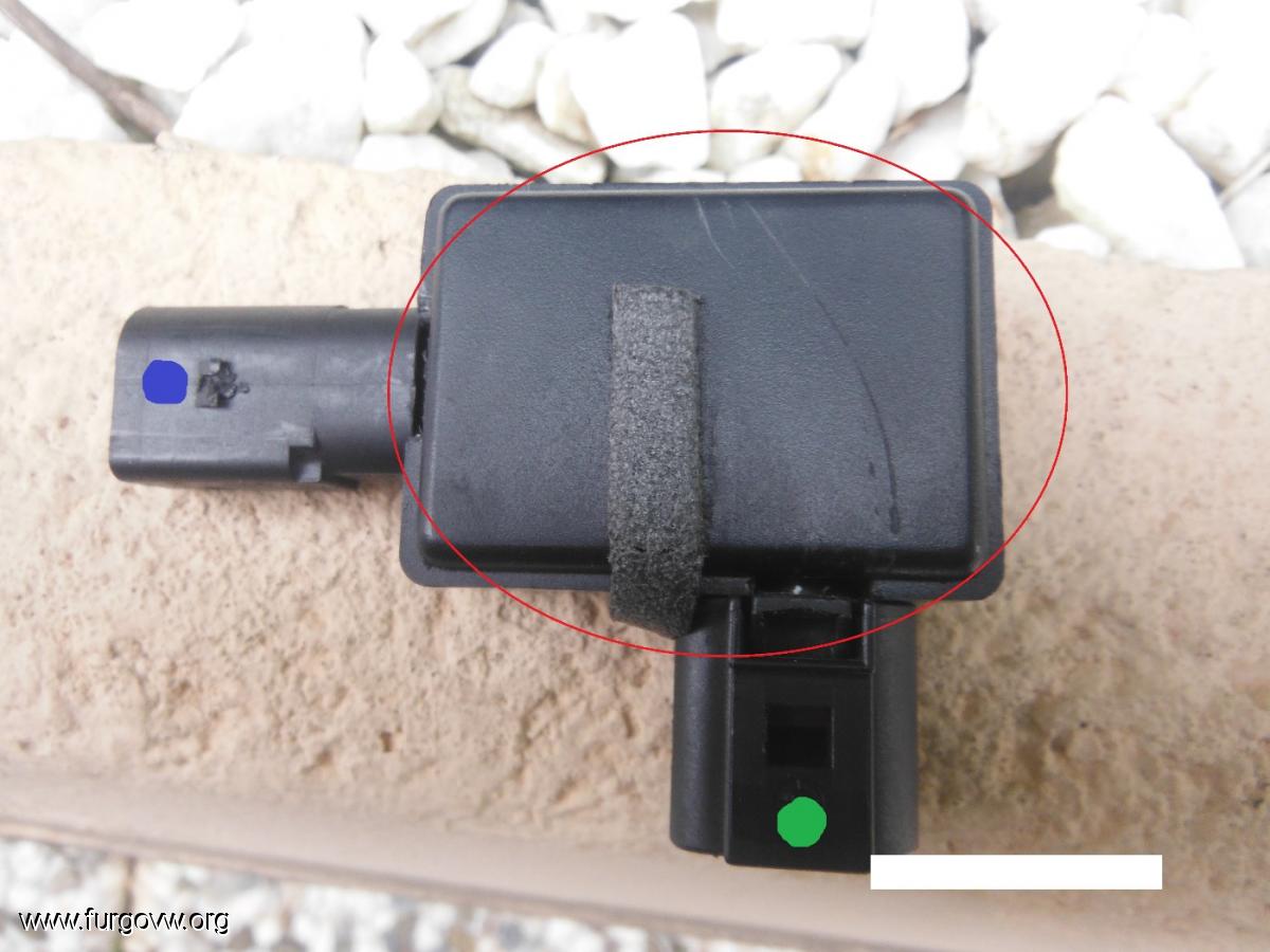

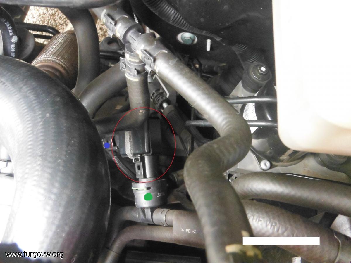

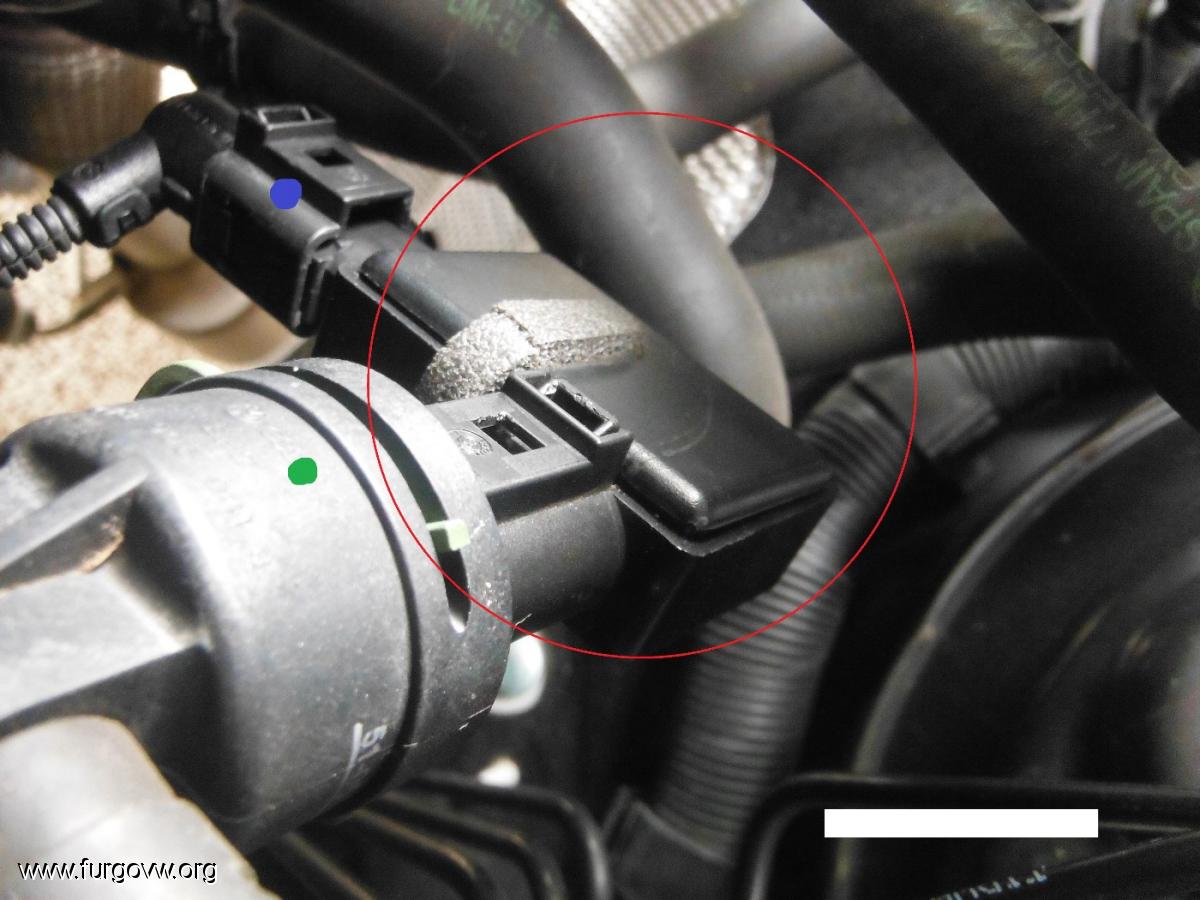

Bueno vamos a lo que vamos. Todo empezó hace unos meses cuando me compre mi T5 y el antiguo dueño me enseño una pieza de plástico dentro del capo y me dijo que era el chip de potencia.... tras unos meses no me pude contener de ver lo que era en realidad eso y como se habla tanto de si es bueno o malo quería saber lo que era y mi sorpresa fue mayor .confuso2 ???
La famosa pieza desde arriba
y ahora de lado

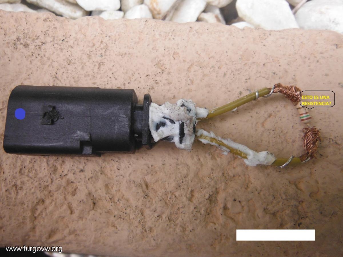

al desconectar la pieza vi que no tenia ningún nombre de marca ni nada ... rarooo  nose ???

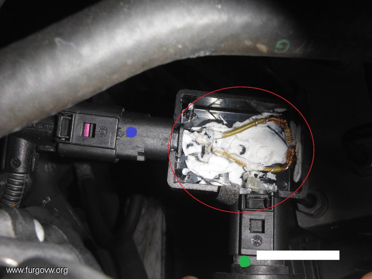

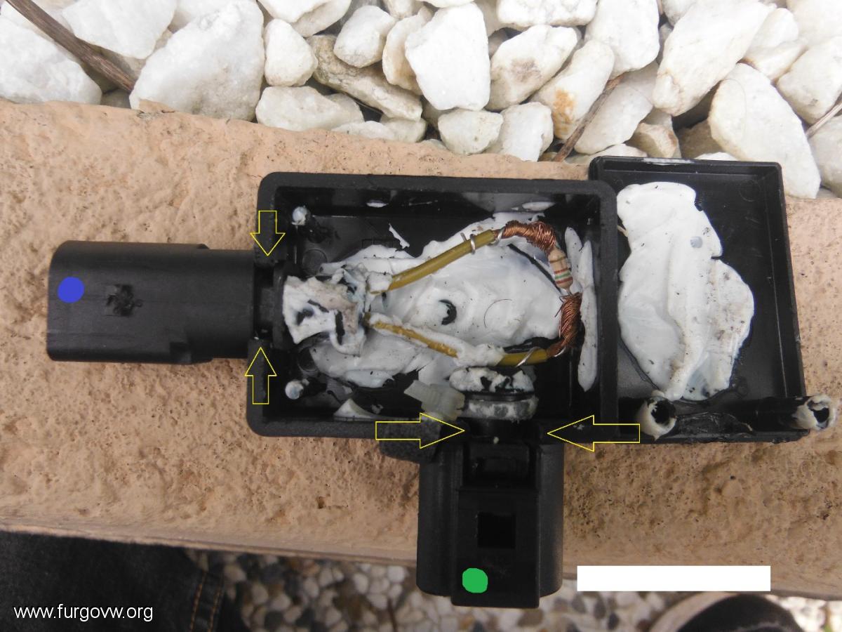

esto es por dentro como se ce entre las flechas amarillas estaba cortado el plástico a mano y los conectores sujetos con unas bridas ???
fuera de la caja de plástico, un poco extraño dos cables unidos a una resistencia tapados por silicona y una caja de plástico .confuso2

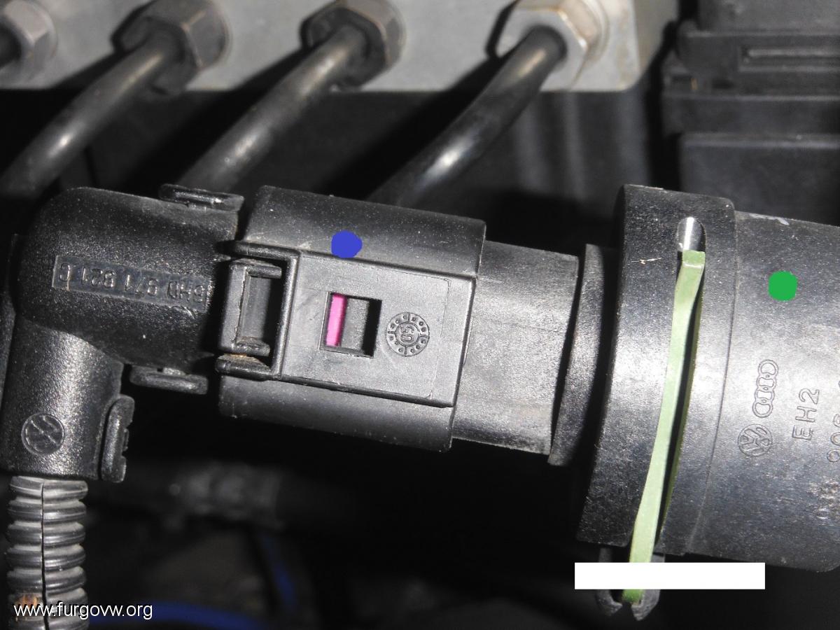

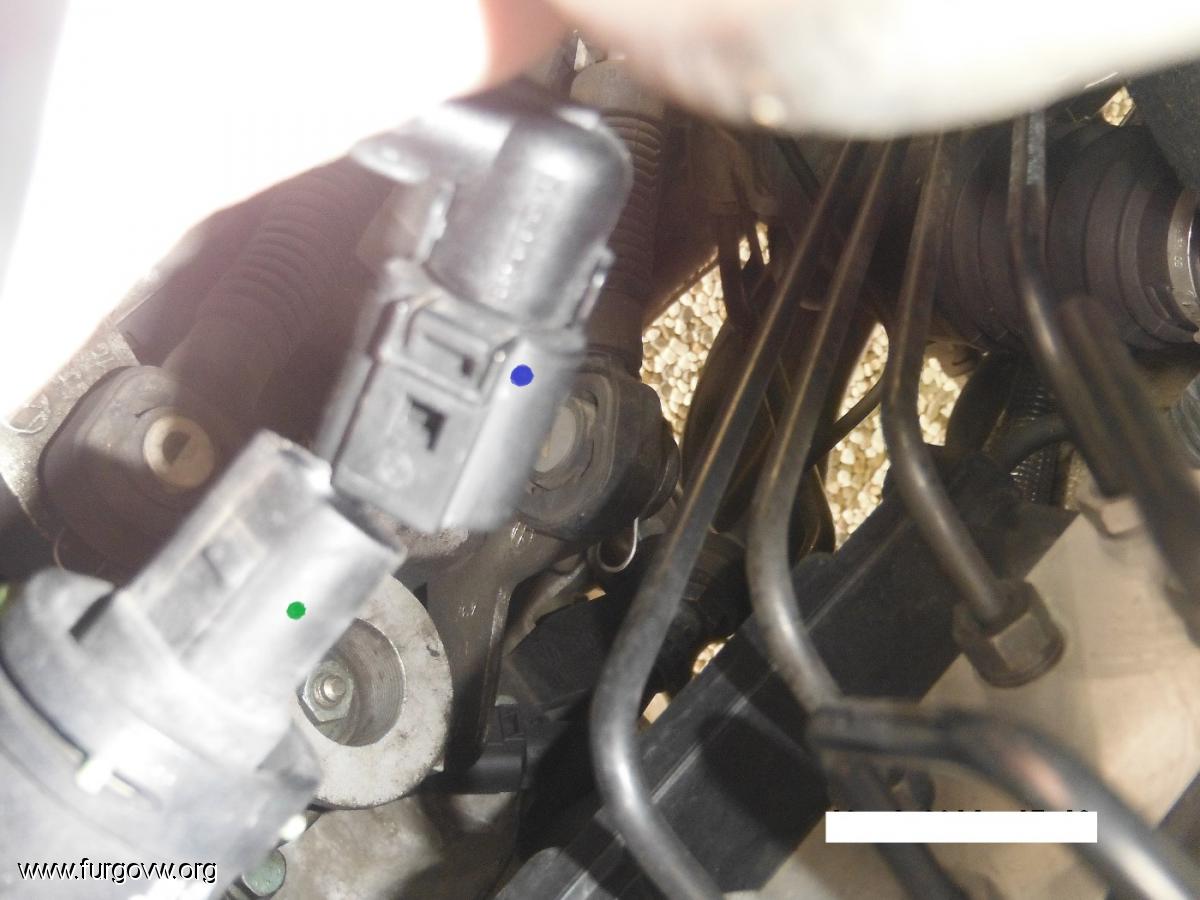

así es como quedaba montado para que se vea la relación de colores verde y azul (es para que luego se entienda mi pregunta)
Bueno después de todo el tostón van las preguntas primero que os parece la idea de quitar este invento que no se si es o no un chip de potencia o un invento de un  .loco2 y unir el verde con el azul directo?
quedaría una cosa así verde con azul igual que antes sin el invento por el medio
Antes de las preguntas quiero decir que la ida de quitar eso es que mi furgo al rededor de las 1800 rpm le vibra todo el suelo cuando le quiero dar un poco de chicha y un colega me a dicho que podía ser por eso de chip famoso no se?

Uff, q tomadura de pelo... es una puta resistencia muy profesionalmente instalada que como ves en tus fotos, anula algun dato y lo falsea de modo fijo con la resistencia...circula con ello quitado, pero dudo que tengan q programarte na de na. Las vibraciones pueden ser... hay varios hilos hablando de ellas por ahi.
Yo por donde va conectado el chip ese, q vale mas la caja q otra cosa, me da q le dice a la ecu que el motor no esta caliente del todo para meter mas tiempo de apertura en los inyectores y asi dar algo mas de chicha pero ni idea... y cuanto te dijo q le costo eso? Q por 20cts, lo tienes hecho...

Los habia visto en Internet, pero llevan algo mas de electronica.
Se conectan al common rail, al sensor de presion de combustible y engañan a la centralita diciendo que hay menos presion de la que realmente hay y la centralita "ordena" a la bom a de alta incrementar la presion.
Con ello se aumenta la potencia, porque las inyecciones son a mas presion.
Eso es lo que hace esa resistencia.

Brutal. totalmente de acuerdo con tu explicación. Leyendo sobre este tema conocía un poco lo que hacían los "chips" que se conectan al common rail. Pero hacerlo con una resistencia así tan empaquetadita es la bomba. Y que luego te pidan 100 euros o más por ello.
Como sean todos los chips que venden por ahí  simples resistencias,...   Que timo.
