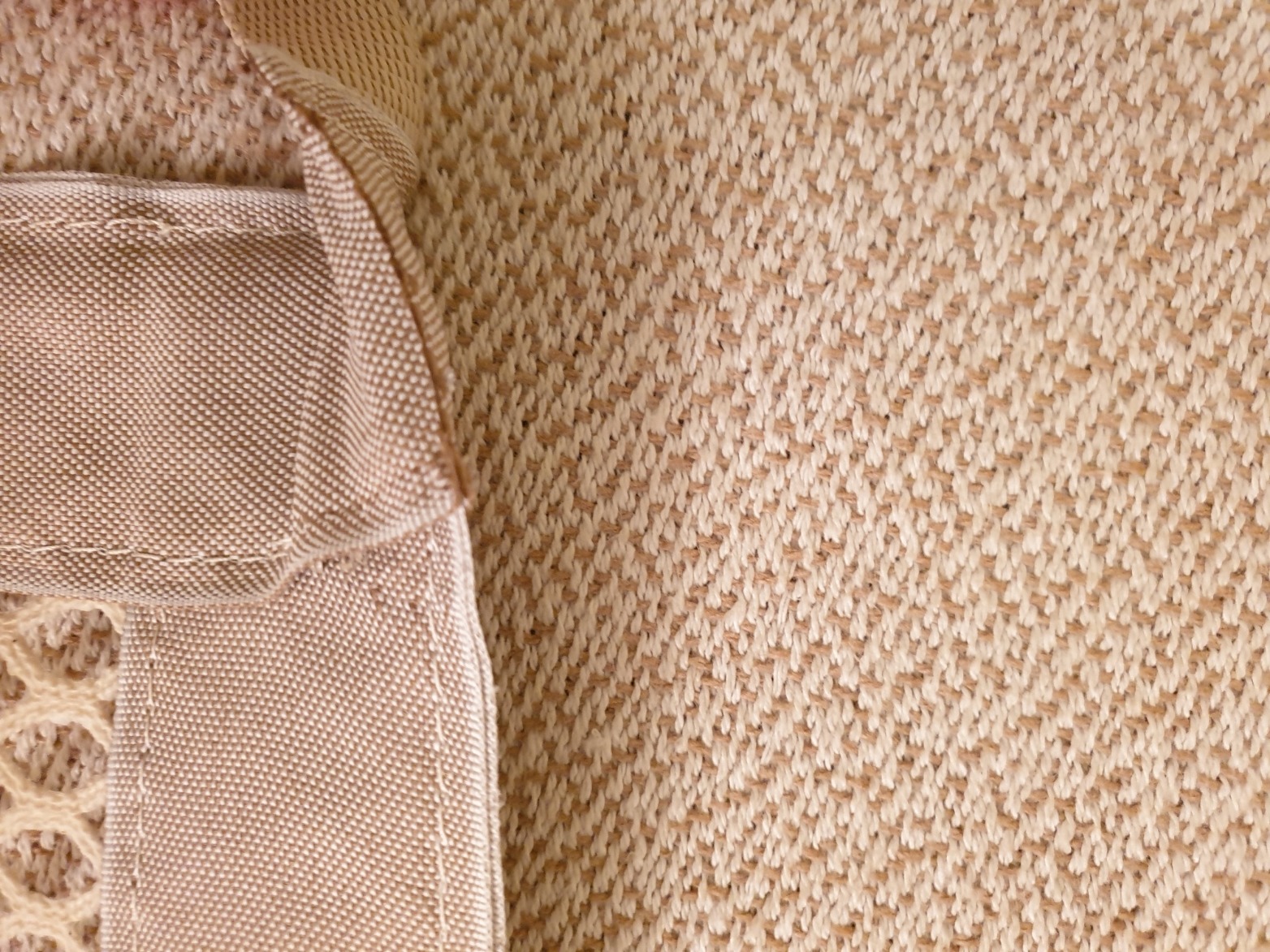

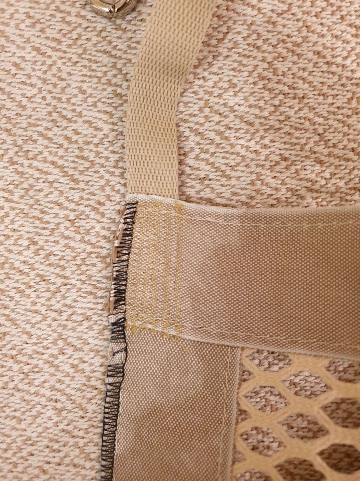

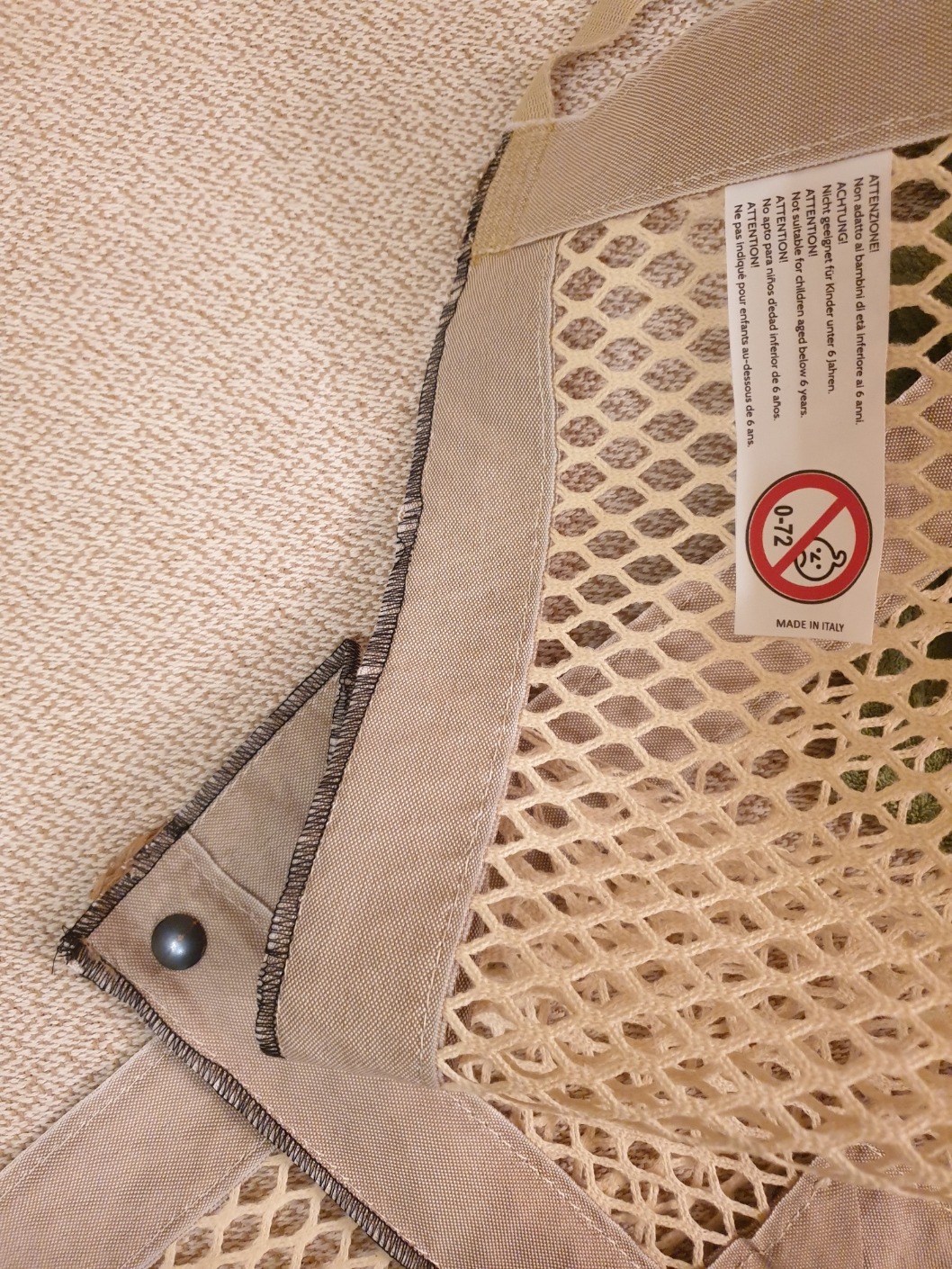

Voy a poner mi primer brico, la 119 en las literas, viene con telas de "seguridad" lo pongo entre comillas porque estoy flipando de lo mal hechas que estan otro punto para Benimar, las costuras se deshilachan todas, esta es la segunda que arreglo la primera me apoye un poco y se desgarro la cincha con el mosqueton que se sujeta a la anilla del techo con la red, como fue días antes de salir de vacaciones no me dio tiempo a hacer fotos, ahora arregle la segunda red.
1.- como véis se está descosiendo, la costura es muy simple y en caso de colisión esa costura no hará nada, además la tela en los laterales está mal rematada y se deshilacha en muchos sitios.
La intervención que he realizado ha sido, desempolvar la remalladora que tengo y que uso poco, me cuesta afinar la tensiones de los hilos, y he rematado los laterales y el costado de abajo.
Ya con la maquina de coser con puntada en zig-zag he rematado la cincha de amarre con la red en toda su superficie .... en caso de colisión no se si cumplirá mucho pero algo más que lo había ahora si hará.
Así queda;
No estoy orgulloso del acabado del remallado, ni del color, pero no tengo más colores para la remalladora y no la controlo mucho, si veo que no queda bien en la furgo creo que se lo quitaré con un poco de paciencia.

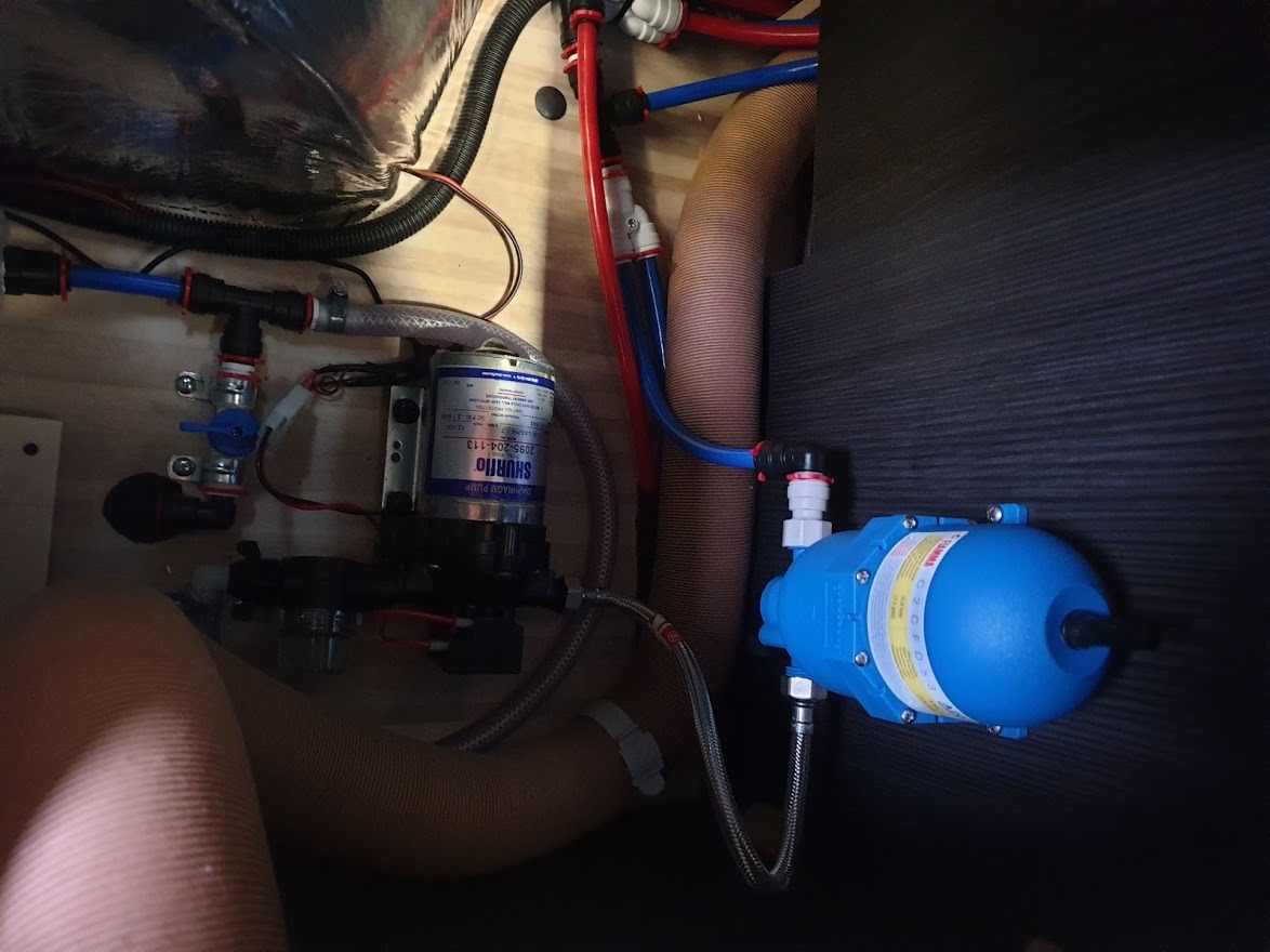

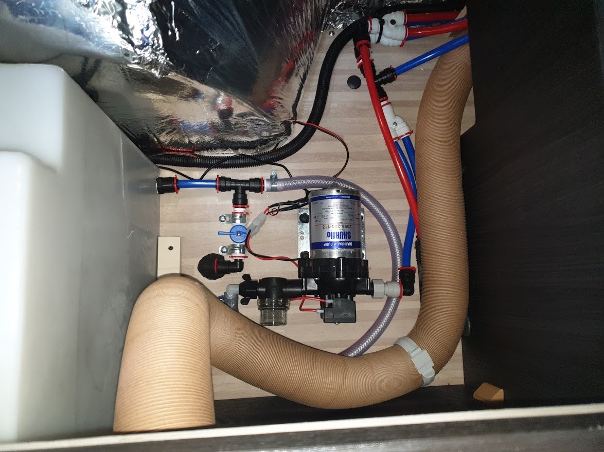

helloo gente,
ayer le puse el vaso de expansión, os pongo fotos del antes para que se vea como está configurado y el después.
He puesto el típico Fiamma A20, he necesitado poca cosa, tan solo un latiguillo de 40 cm. hembra - hembra con la rosca de media pulgada que me costó 3,75eur. y un destornillador de estrella para anclar el vaso con los tornillos que lleva.
Tiempo, no lo calculé, pero muy poco 5-10 minutos, luego se me alargó más por el tema de inyectar aire, el vaso viene de fábrica a 0,9BAR, en las instrucciones pone que se tiene que poner la misma presión que la bomba y la bomba pone que va a 2,1 quilos, con una bomba de horquilla de bici (con barometro) le puse esa carga pero no me acabó de gustar como funcionaba el sistema, con más aire inyectado me daba la sensación que más se acercaba el funcionamiento como si no llevara el vaso ... yo de esto ni flowers, ... al final creo que se quedó en 1,5BAR aproximadamente y bien.

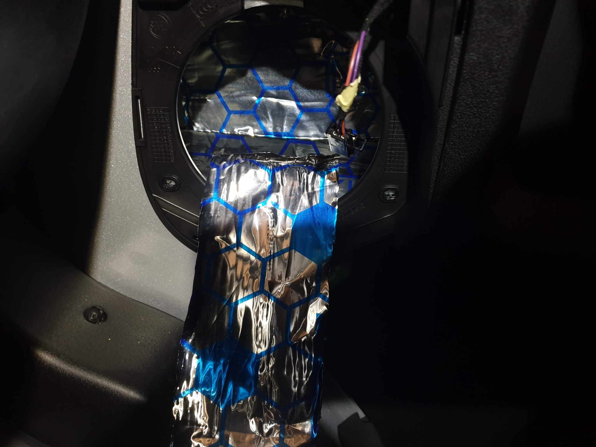

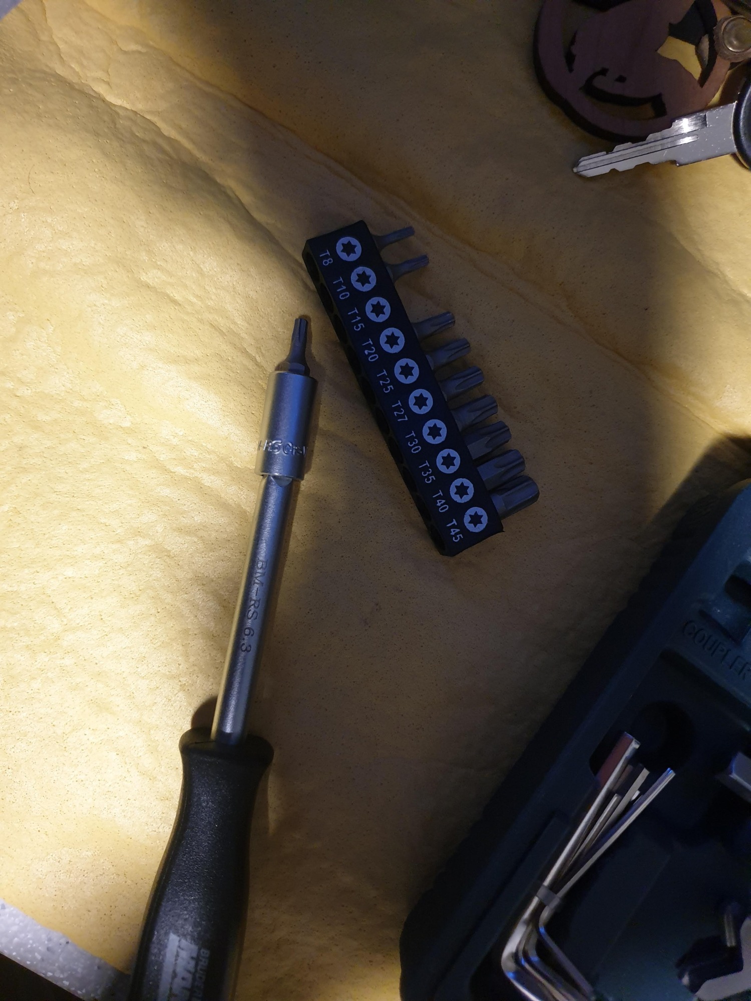

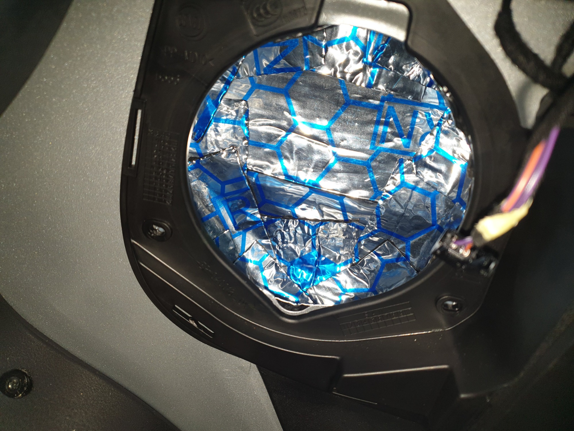

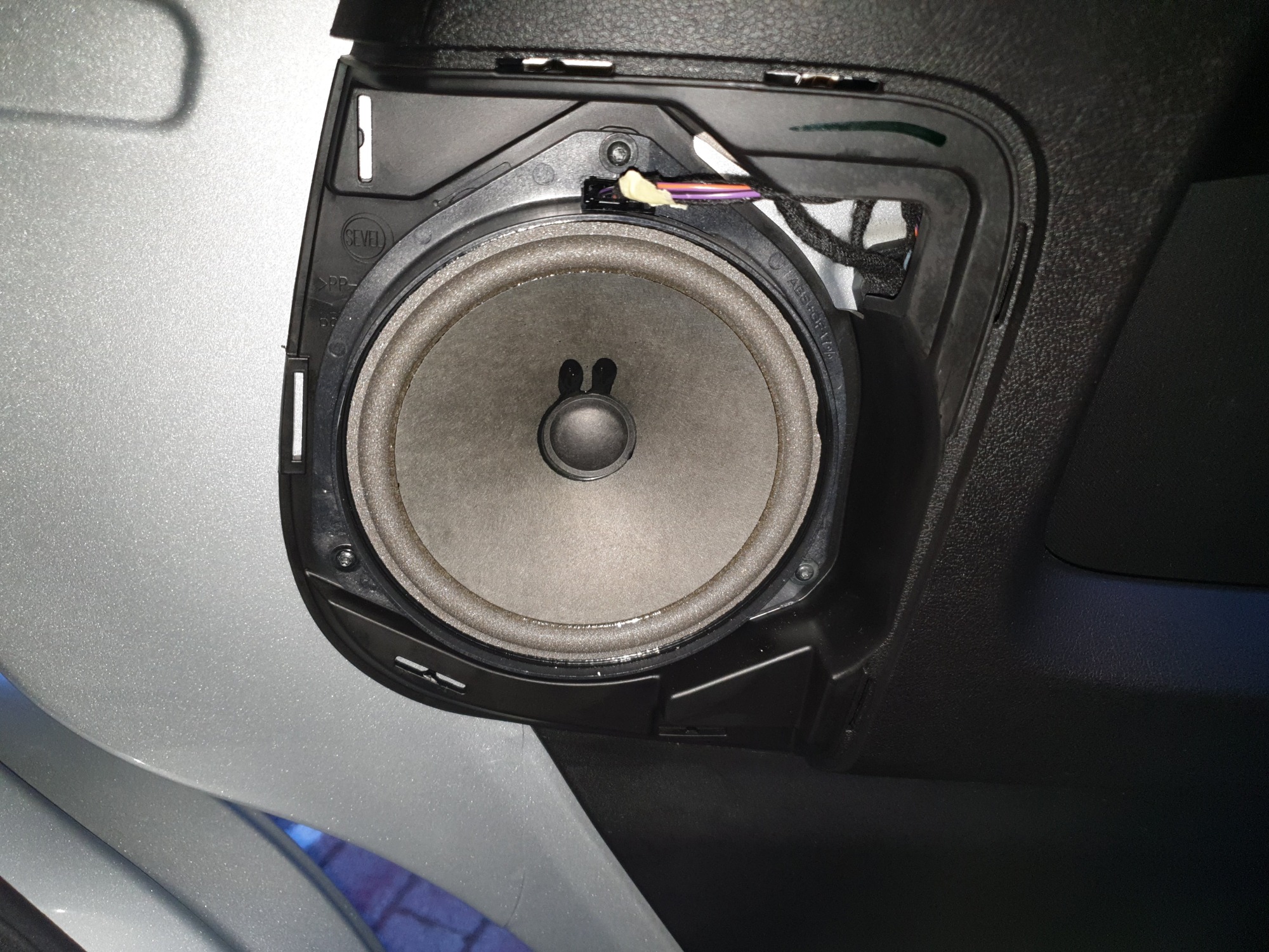

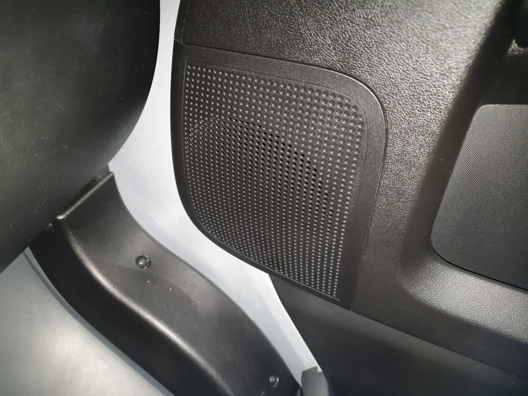

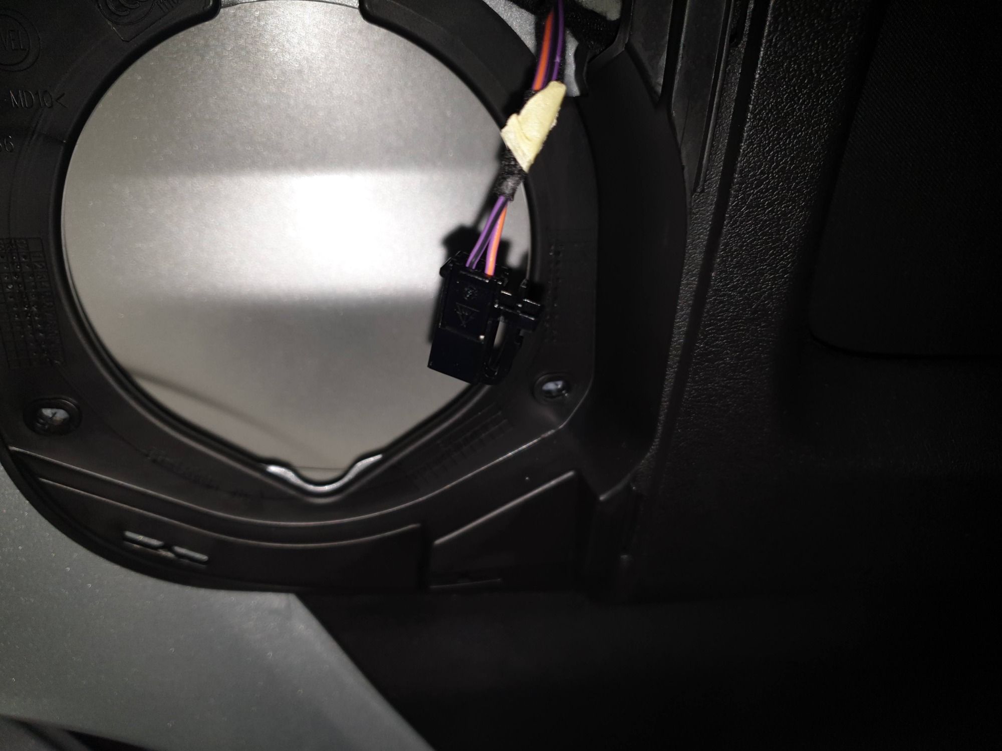

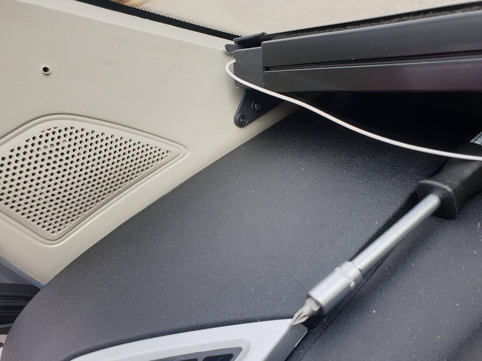

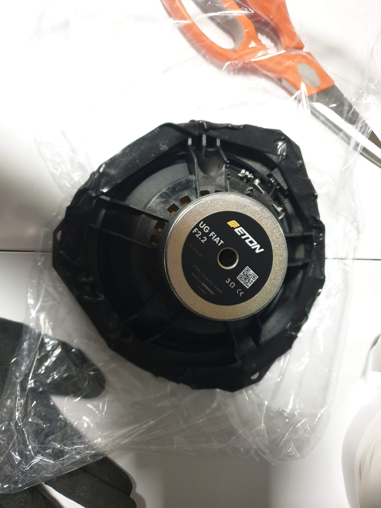

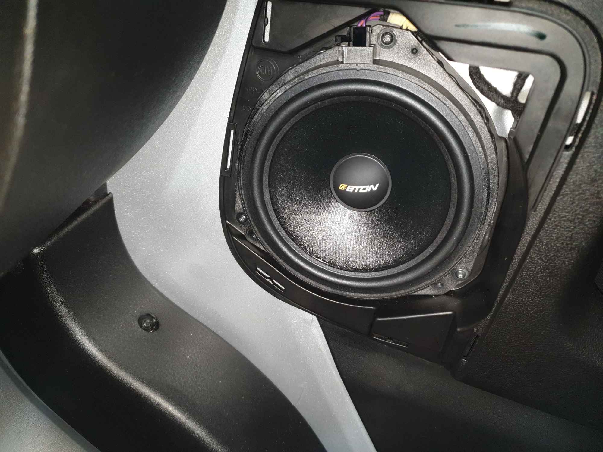

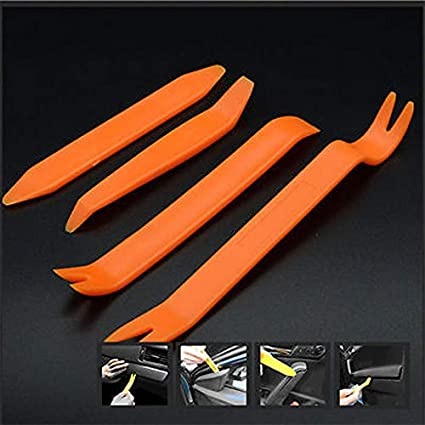

Luego por otro lado, le cambié los tweeters, los altavoces no se los cambié ya que no me ha llegado la manta aislante para hacer una caja acustica en condiciones.

Cita de: JoinMA en Enero 21, 2021, 09:02:52 amhelloo gente,
He puesto el típico Fiamma A20, he necesitado poca cosa, tan solo un latiguillo de 40 cm. macho - macho con la rosca de media pulgada que me costó 3,75eur. y un destornillador de estrella para anclar el vaso con los tornillos que lleva.

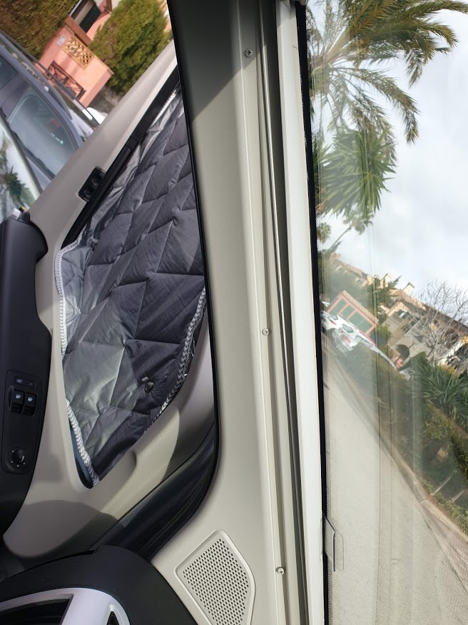

El proceso es muy sencillo, se quita la goma del marco de la puerta por la zona del lateral, se quitan los tres tornillos que hacen de guia al Remis, se tira y se separa el tensor del Remis. Con esto se quita muy facil la guía del Remis y tienes acceso al lateral de la cabina.
]/foro/galeria/fotos/joinma/32.jpg[/img]
En este punto se quitan los dos tornillos que sujetan al Remis en la parte inferior, basta quitar los tornillos, el Remis no hace falta quitarlo ni manipularlo. (en mi caso sólo llevaba un tornillo ... otra chapuza más)
Este lateral va fijado al chasis con grapas, se quita muy facilmente también, y ya tienes acceso directo al tweeter que va también sujetado con grapas al lateral.

En estos modelos de literas transversales, ¿alguna idea para aprovechar la litera superior viajando solo dos? Me refiero a como llevar almacenamiento por ejemplo.
Mc Louis Menfys S-Line 3 Maxi y Berlingo XTR
Mi web personal de senderismo: http://www.senderioja.es
JoinMA
Cita de: zaisev en Enero 24, 2021, 13:26:48 pmHola.
Nosotros sólo llevamos una de las dos literas de arriba, los fines de semana con las mismas mochilas y petates de nuestras actividades y en el viaje largo que hicimos por los Pirineos pusimos cajas transparentes de los chinos, las típicas para guardar ropa en el trastero y muy bien, siempre con la red de sujección puesta que viene de serie.

buenas gente,
sigo con la substitución de los altavoces, hoy tocan los de la puerta, material necesario,
- Los altavoces xDD
- Destornillador con punta Torx T15
- Cinta butilo de doble cara de 1,5 cm.
- Aislante de butilo de 2 mm. (esto es personal, se puede utilizar otro material como espuma densa) es para hacer la caja acústica.
- En mi caso tardé bastante casi dos horas, pensaba que sería más rápido.
Nos encontramos con esto;
Para desmontar la tapa, utilicé una palanca de plastico dura (joer se me olvido hacer foto, busco una por internet) para no dañar la tapa, esta va con 4-6 grapas, basta hacer palanca entre la chapa y la tapa donde hace el ángulo de 90º grados, y nos queda esto;
(Antes) la palanca, utilicé la primera de la foto;
Utilizamos el destornillador, sólo son tres tornillos;
Nos queda el conector de serie y con el aislante hacemos la caja acústica;
Para hacer la caja, corté en tiras el aislante con ancho a ojo de unos 10 -12 cm. de ancho y largo unos 20 cm. pero luego adaptaba sobre la marcha, pegas dos tiras sobre la chapa interior, y luego se va haciendo "puentes" entre la chapa interior de la puerta con la puerta interior de plástico dónde se ponen los tornillos que sujetan el altavoz, si la hacéis cuidado con el cristal de la ventana, comprobad que no se obstruye.
Luego cogemos el nuevo altavoz, y le ponemos por el perimetro la cinta de butilo de 1,5 cm. adhesivo de doble cara, más o menos así;
Y el altavoz puesto ya queda así;
Pruebas;
A ver partimos que yo soy un poco tiquis miquis con la calidad de la música.
La diferencia se nota, buahh si se nota, sobretodo los graves, a volumen alto no distorsiona nada es una gozada, el abanico acústico  aumenta, se escuchan más detalles.
Hay que tener en cuenta que la radio es la que es y la fuente de sonido también, en nuestro caso Radio Fm y bluetooth.
No me planteo cambiar la radio de serie, éstas no la suelen chorar (en los coches que he tenido ha sido todo un clásico robarme las radios es que ya no las cambio y mejoro en otras cosas), vamos a ver que tal va madurando la instalación, si tuviera que hacerle algo igual le montaría un ampli, pero no creo que se lo ponga porque me he encontrado con un pero, la puerta derecha a todo volumen vibra xDD y me da mucha pereza desmontarla y aislarla xDD
Como digo a priori un gran cambio, lo hice ayer noche es que voy a ver en las próximas salidas como evoluciona y si le vuelvo a meter mano xDD
... las puertas al no estar aisladas ... me da a mi que eso habría que arreglarlo xDD
