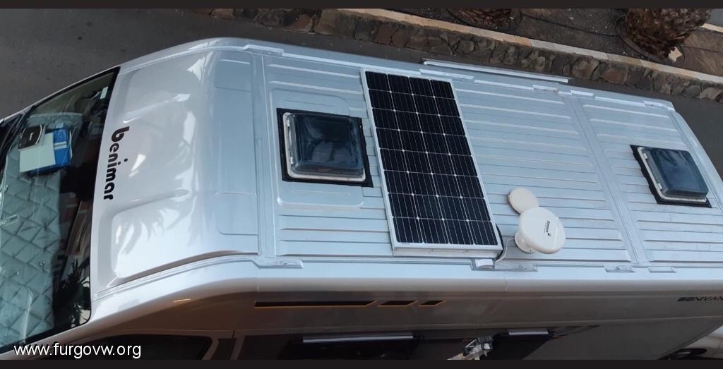

Sigo a la espera de que me entregen el vehiculo, lo primero que voy a ponerle es una placa solar. En el taller me dicen de poner placa de 130w porque no entra mas grande y que la 2a batería viene de 100Ah
Quizá merezca la pena ya de poner algo mas grande. Alguno habeis montado placa? Que habeis puesto? Merecera la pena?
POPIT5
Yo monte una de 160 y cabe de sobra, y si quieres montar mas puedes poner hasta dos, asi que por espacio no tienes problema.
Si que es verdad que la claraboya de la 119 es mas grande pero creo que solo ancho asi que el espacio sera el mismo que la mia.
Si te fijas entre la claraboya y el respiradero del baño aun sobra espacio, y lo que te comente, atras yo creo que quepa otra, pero vamos que yo con 160w voy sobrado.

Cita de: txavito en Mayo 23, 2019, 23:06:46 pm
Que tipo de nevera llevas??
Que tipo de calefacción??
Te comento esto porque dependiendo del gasto de energía eso puede ser poco o mucho.
En mi caso llevamos nevera trivalente, calefacción a gas y la iluminación es toda de led, el consumo de batería es mínimo. Si por el contrario llevas nevera de compresor tienes un consumo elevado y continuo, y la calefa de gasoil consume más energía.
Por otro lado, ten en cuenta que por mucha producción de energía que tengas (placa solar más o menos grande) si no tienes un buen almacén la estás desperdiciando. Si le metes un placon solar, pero solo llevas una batería de 100ah.... Vamos que si por necesidades de consumo necesitas placa grande piensa en poner una segunda batería estacionaria y así aprovecharas de verdad la placa.

Rober16v
Hola!!
Yo tengo una placa de 140w o 150 (no recuerdo muy bien) y bateria de 100. Con la nevera trivalente no necesito mas, nunca he tenido problema
Y por cierto, enhorabuena a las nuevas adquisiciones!!!!!!!!!!!!!!!!!
POPIT5
Es lo que comenta corsair, todo depende del consumo pero si llevas nevera trivalente que la 119 creo que la trae con 130/160 vas bien. Yo en la otra furgo llevaba nevera de compresor y una placa de 160 y bateria de 250 y nunca tuve problema
