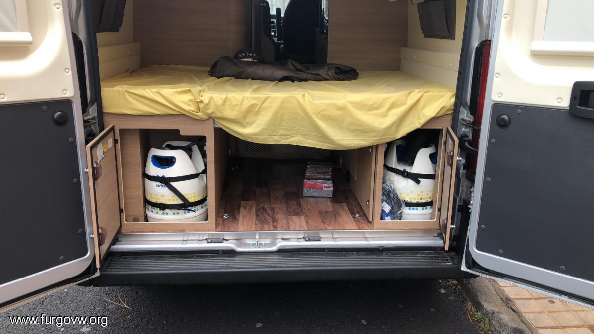

Solo tienes que comprar un reductor de disa en cualquier ferreteria y sustituirlo por el que trae, yo lo que hice fue comprar en ziam caravane una manguera de un metro para poder cambiar las bombonas en el suelo y deje el reductor original tal cual viene con su manguera por si algun año viajo a peninsula y me quedo sin gas pues pillar una k6 y solo tener que cambiar el reductor que es quitar una abrazadera.

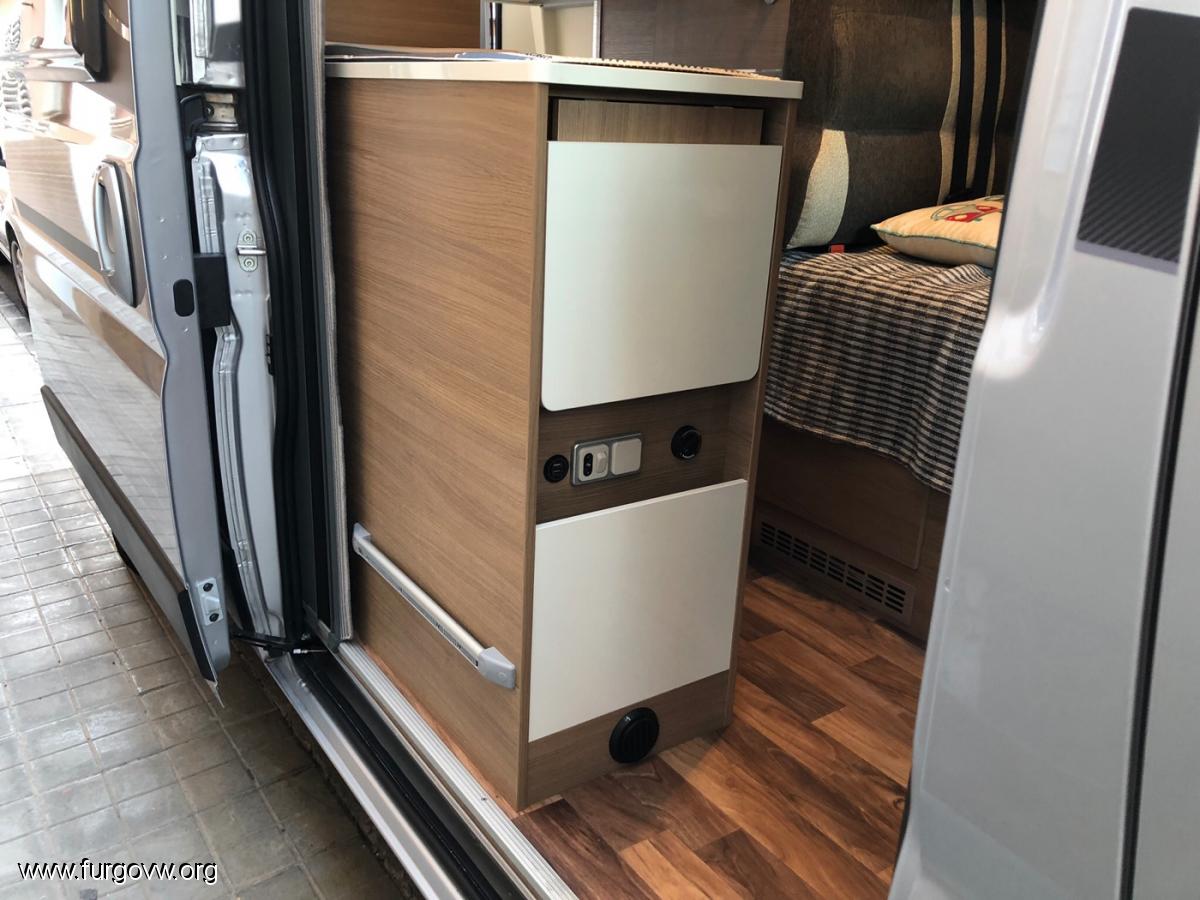

Yo este finde estuve entretenido jejejeje
Lo que no tengo fotos del proceso.

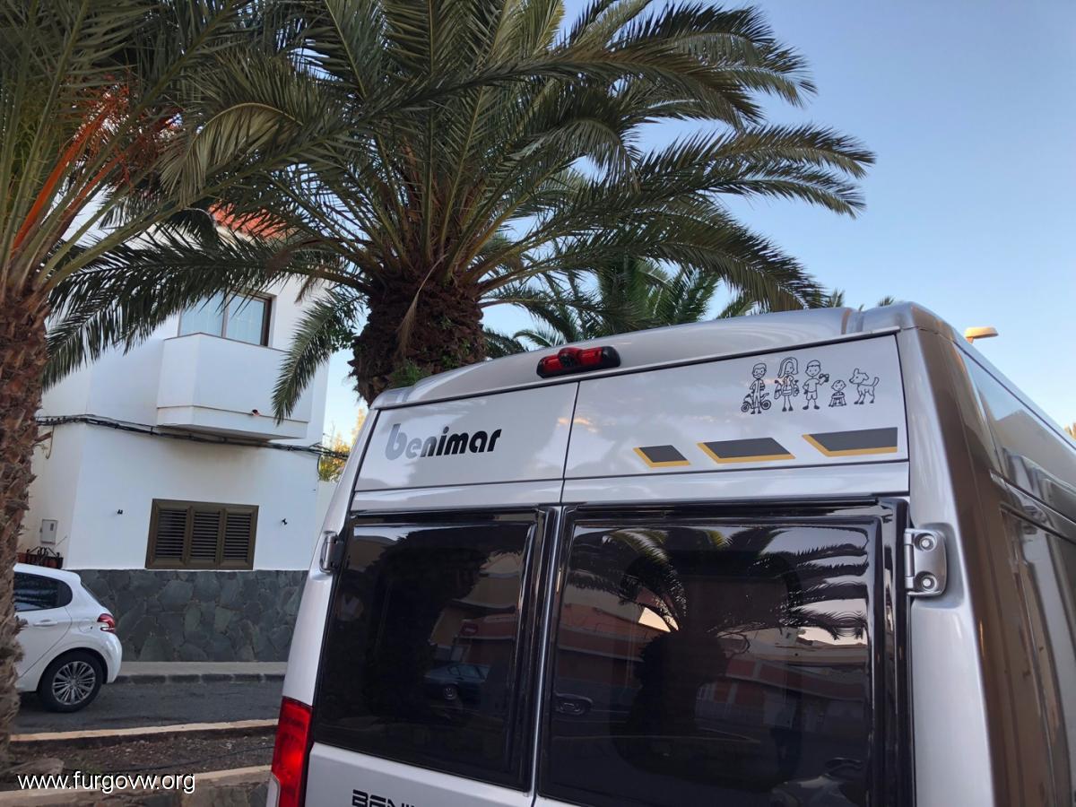

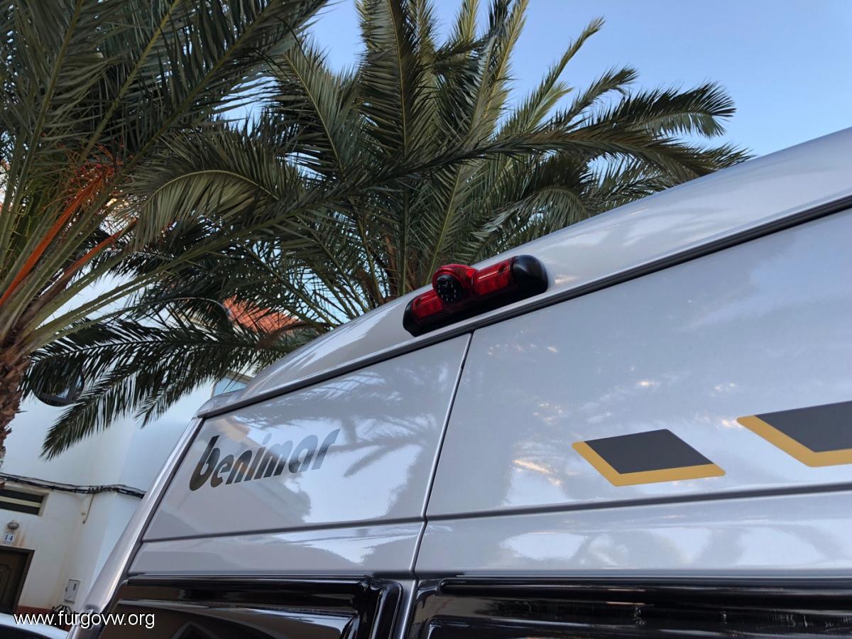

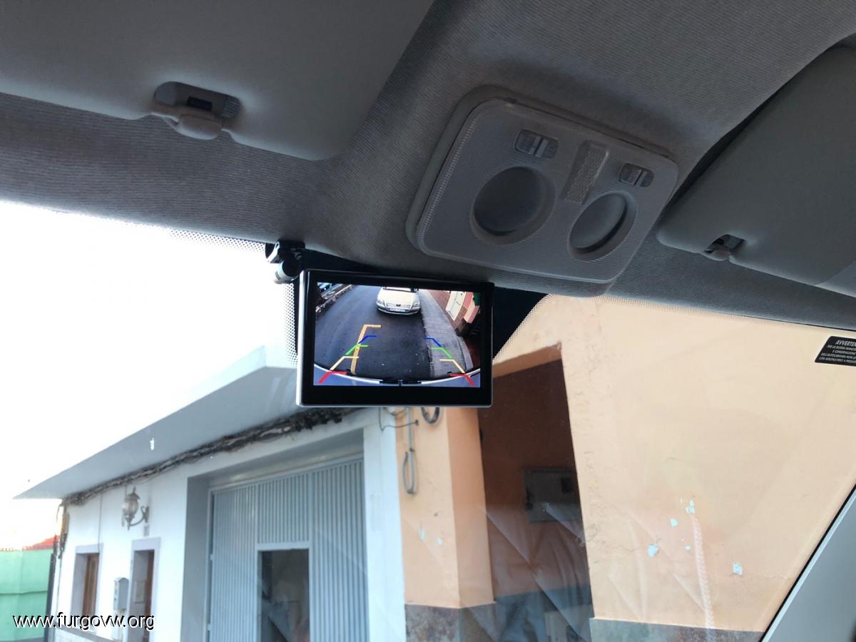

Camara aparcamiento. Se puso con interruptor para encenderla cuando se quiera, no con la marcha atras.

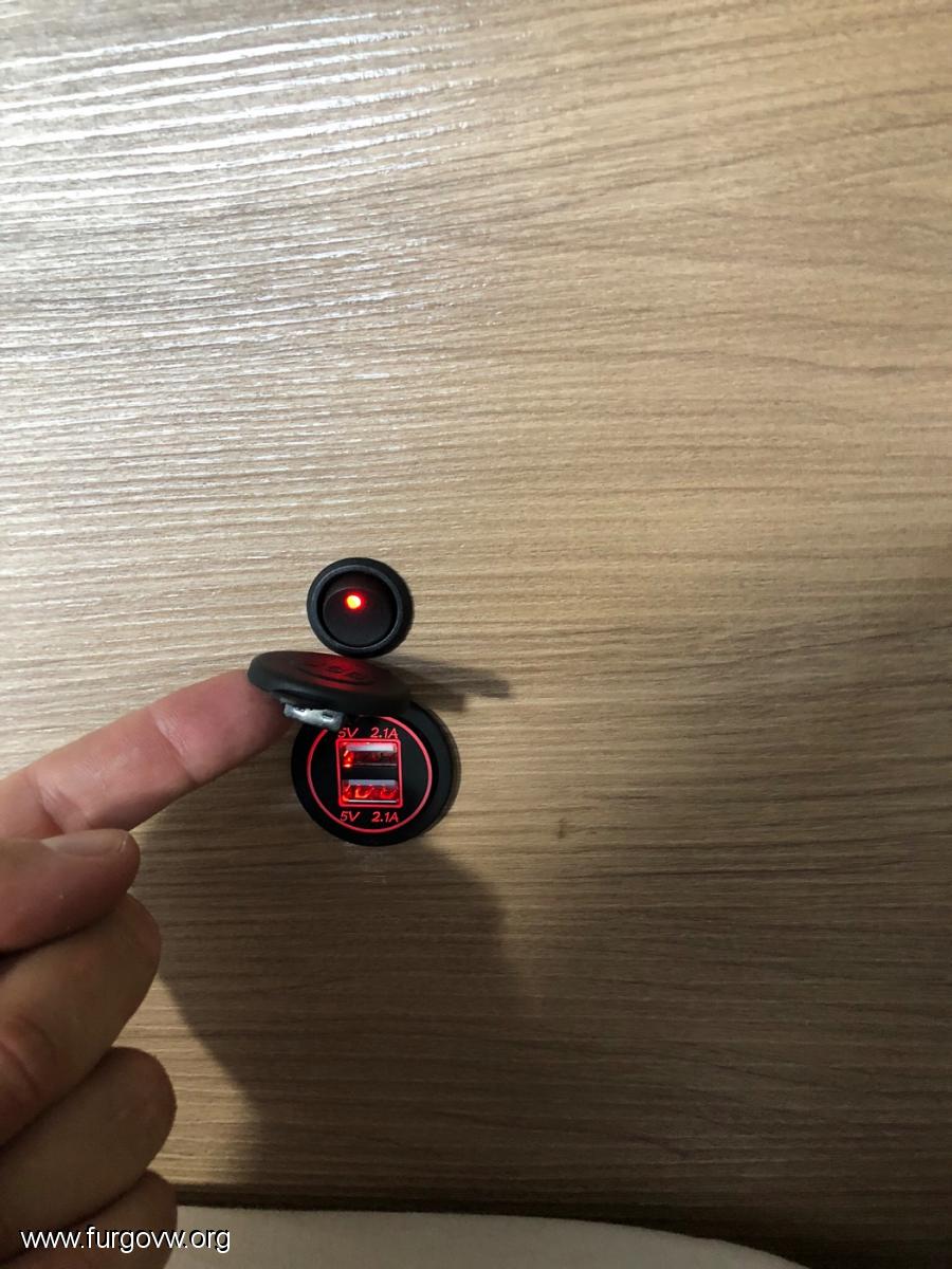

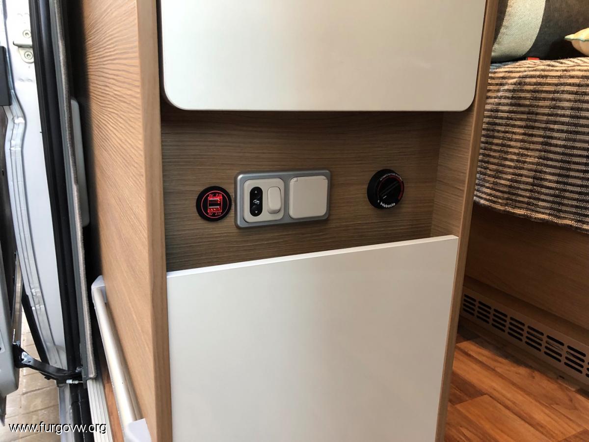

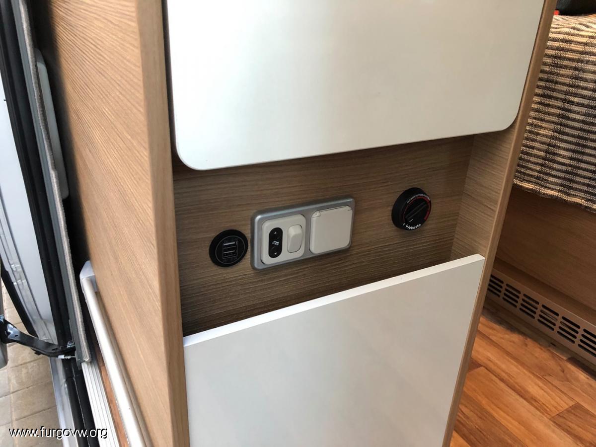

Tomas usb en mueble de entrada, aprovche el interruptor que trae de serie, que no se para que es porque no tiene nada conectado.

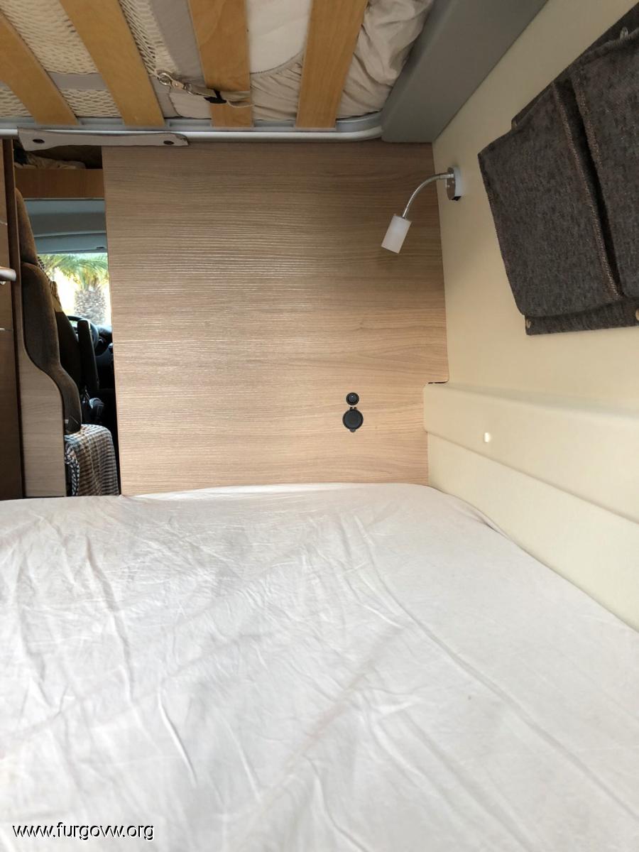

Toma usb en cama
