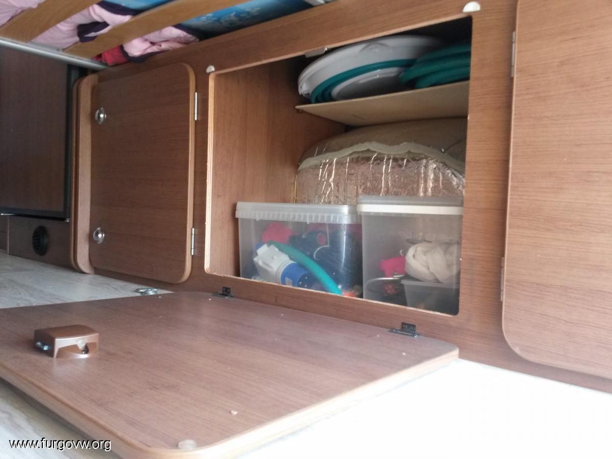

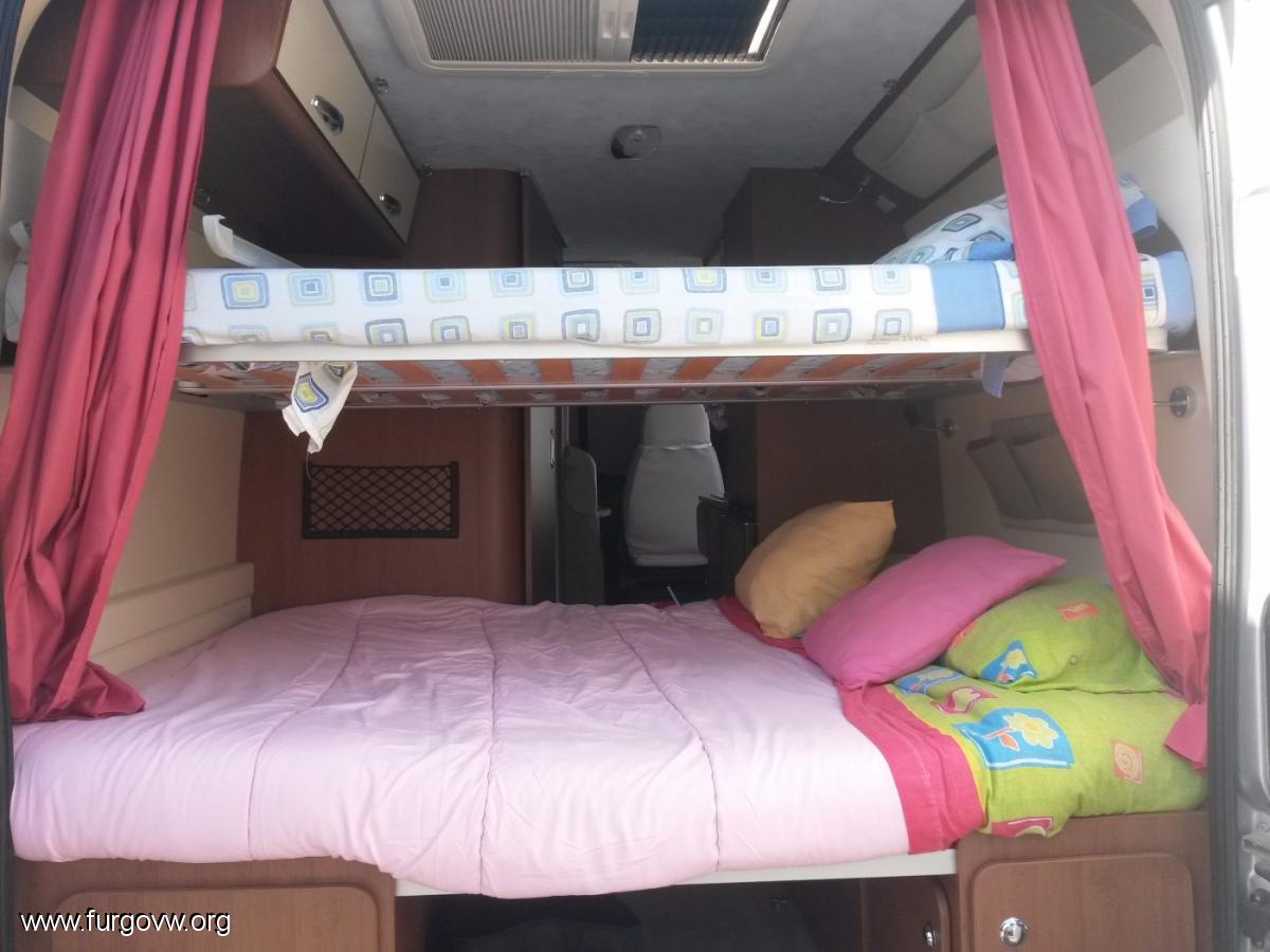

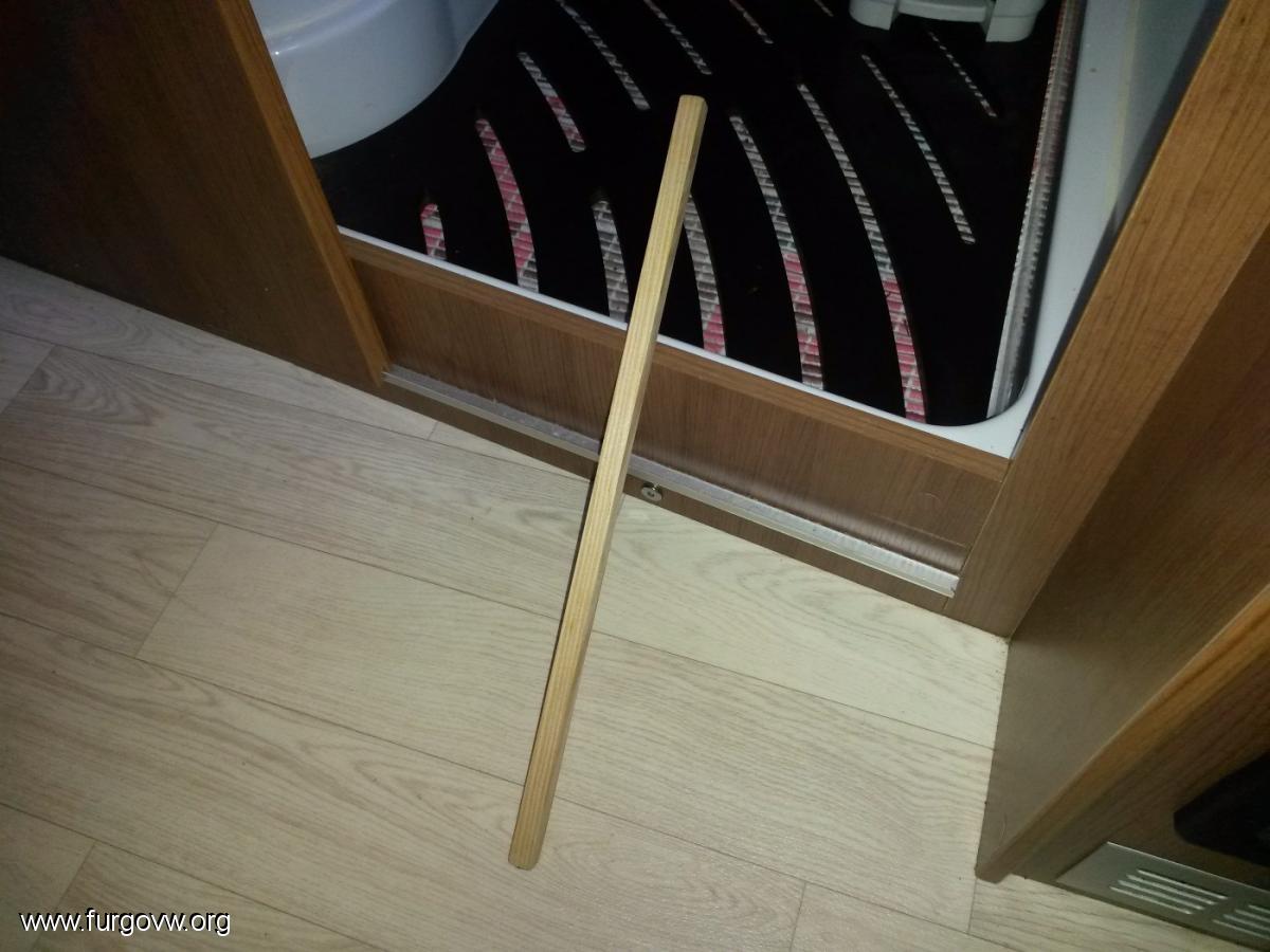

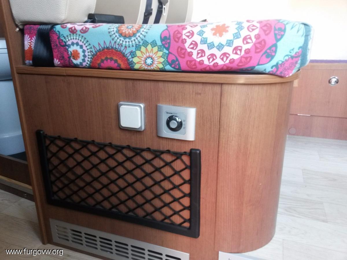

Buenas compañeros, voy a compartir con vosotros un par de apaños que le hemos hecho a la furgo por si a alguien le viene bien.
- Cambiar espuma asiento trasero por una más estrecha (para nosotros que somos más bien bajitos era demasiado ancha y era incómodo para ir mucho tiempo sentado). También le pusimos una funda para lavarla mas a menudo (los niños, ya se sabe).
- Toma extra de 12v y red portaobjetos en asiento del salón.
- Red portaobjetos en la zona de la cama inferior.

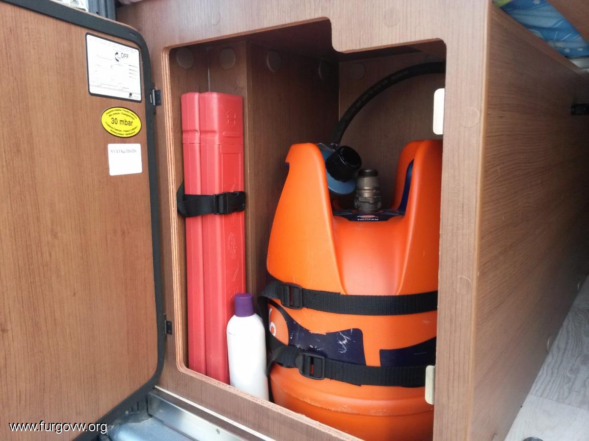

- Espacio para los triángulos en un recoveco del arcón de la bombona lado    izquierdo.
- Sustitución de zapatero del arcón central del maletero por una balda (se aprovecha mucho más el hueco).

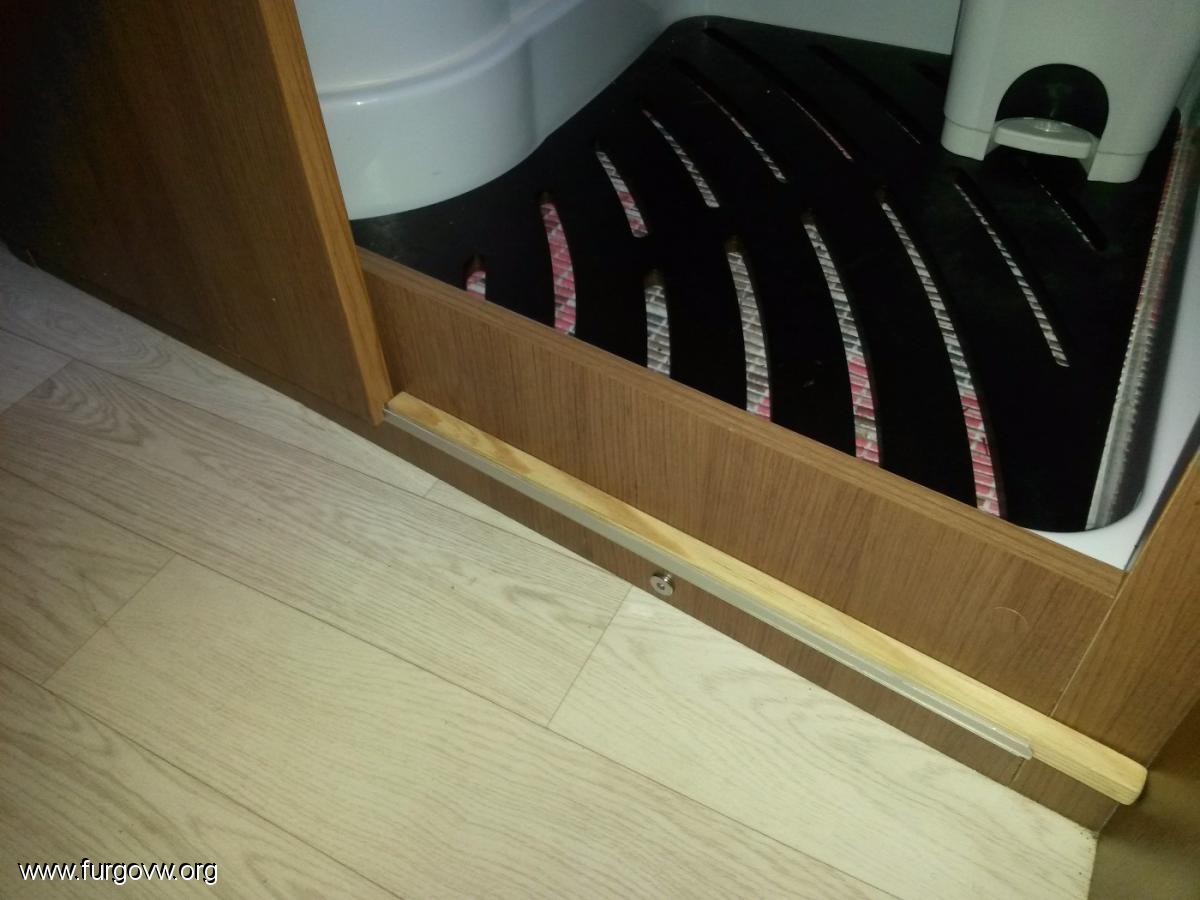

- Listón de madera para impedir el cierre de la puerta corredera del baño (al cerrarse, entre la fuerza de los imanes y el golpe se descuadra el perfil superior que une con la pared del salón).

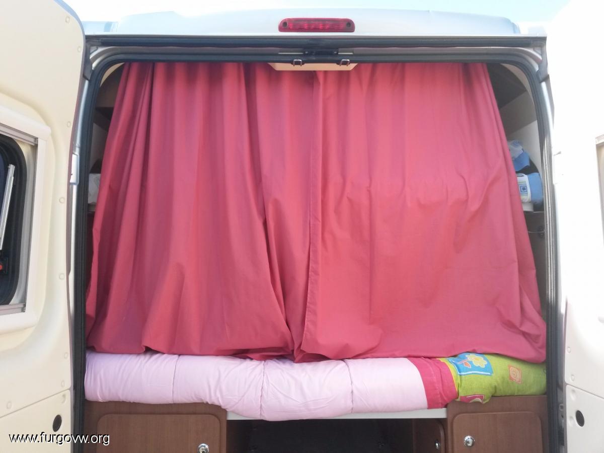

- Cortina puertas traseras para impedir que se vea el interior cuando abramos y para dar calidez ahora en invierno.

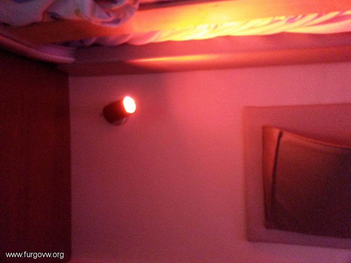

- Luz de ambiente roja para ver y no molestar cuando hay alguien durmiendo.
Y ahora unas fotos que es lo que nos gusta a todos  .fotografo

Que medidas tienen esas literas
Pues la verdad es que nunca me ha dado por medirlas. En el catálogo ponía que la de abajo era de 186x140 y la de arriba 177x132.

Muy guapos los bricos  .ereselmejor
Lo de la puerta del baño es buena idea, te la voy a copiar; en la mía también voy a poner algo de cinta americana cubriendo plaquita metálica donde pega el imán del cierre de la puerta, para que no ofrezca tanta resistencia cuando la abro.
El caso es que yo desmonte el cierre y le quité una de las dos placas que lleva, y ya no ofrece tanta resistencia, pero si se queda abierta y vas circulado se mueve para delante y para atrás y pega unos golpes que termina descuadrando el perfil. Nosotros siempre la llevamos abierta con el listón puesto y solucionado. Cuando uno usa el baño lo quita y arreglado el tema.

Buenos bricos,yo el Zapatero lo quite y el otro armario le quite la trasera,ganas mucho hueco
