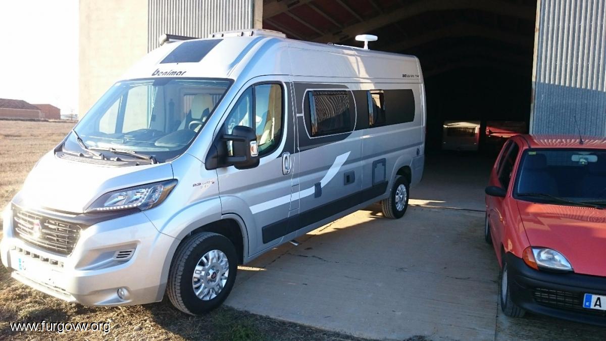

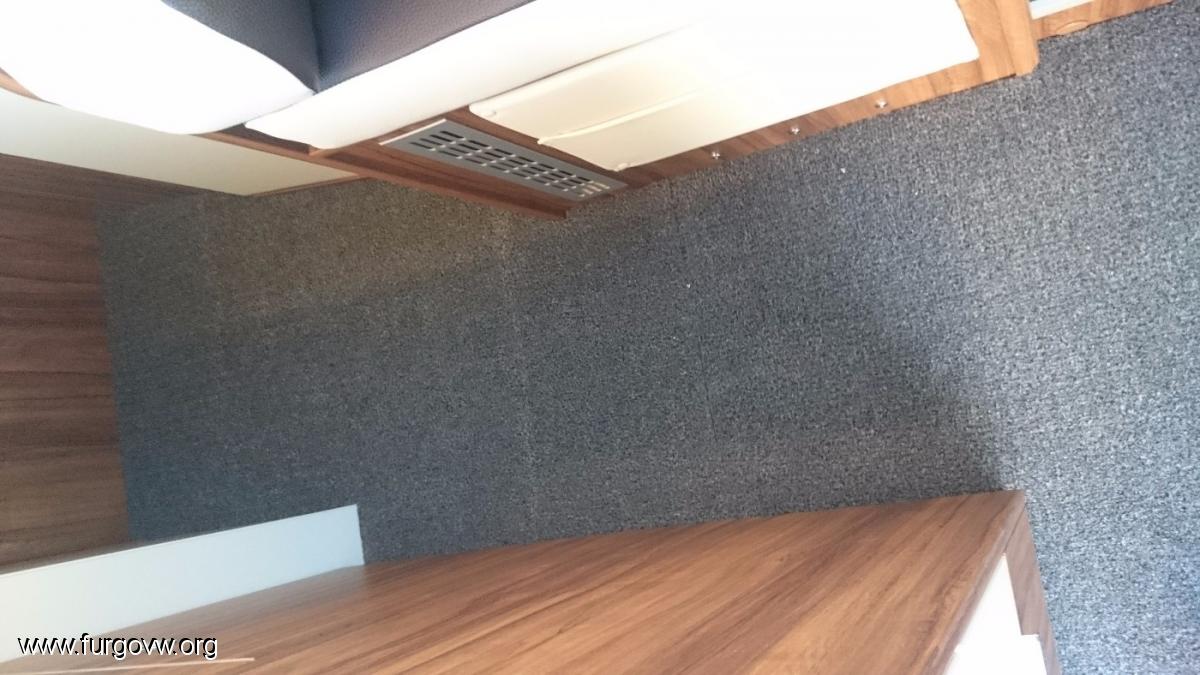

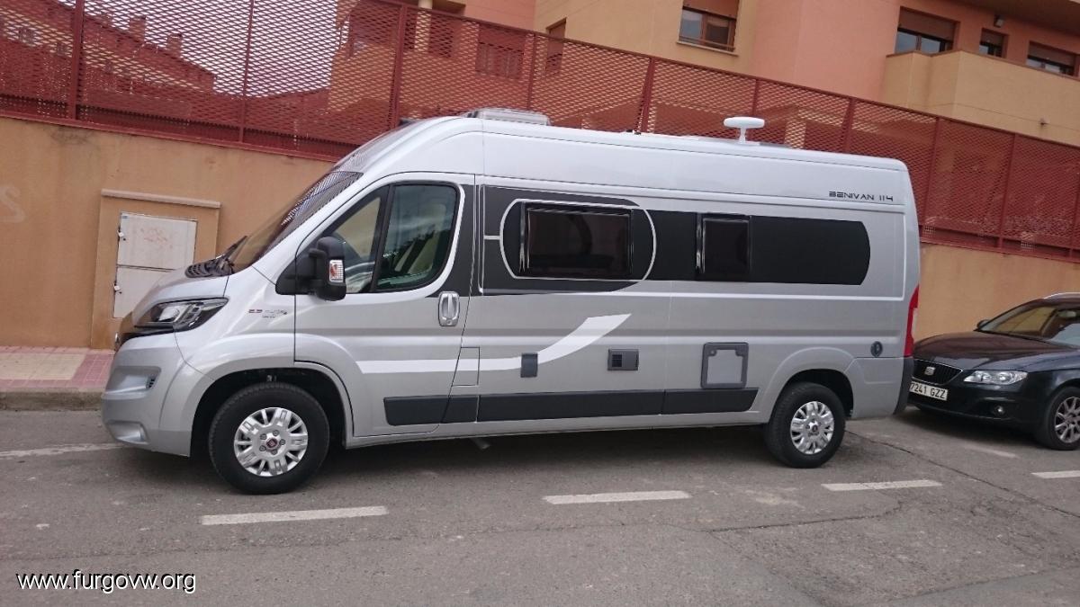

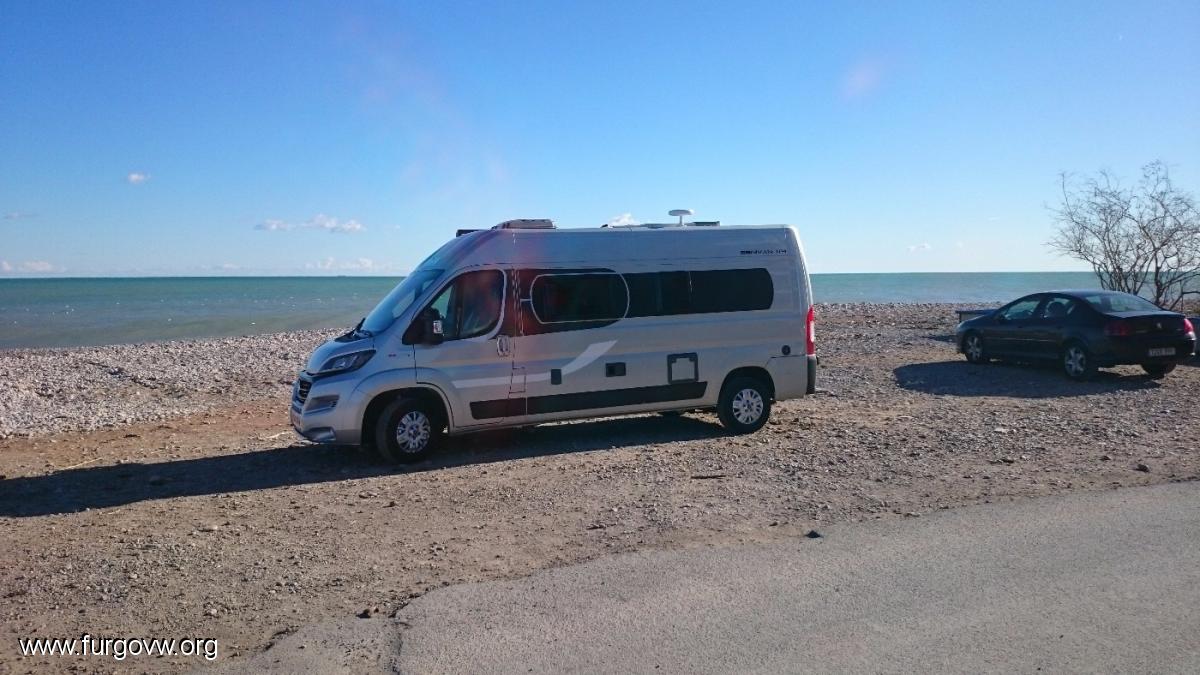

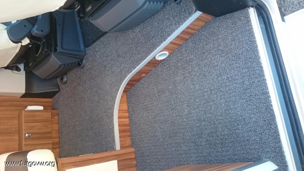

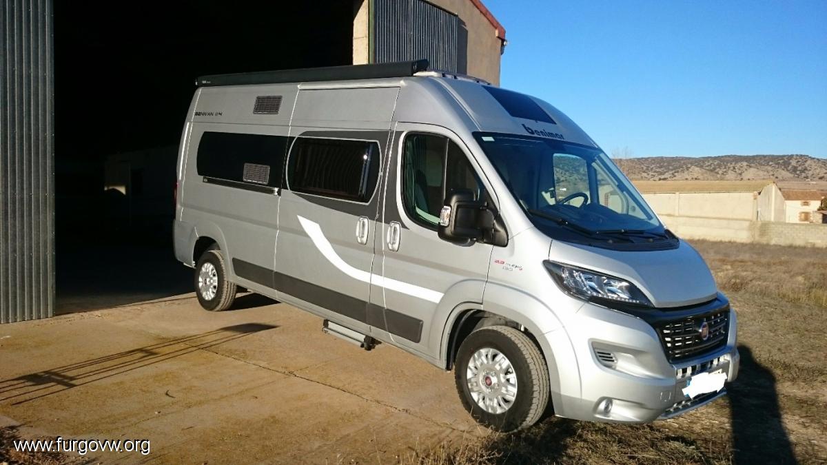

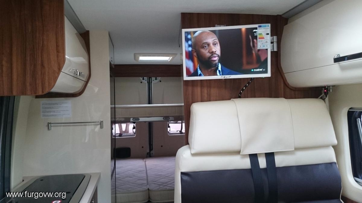

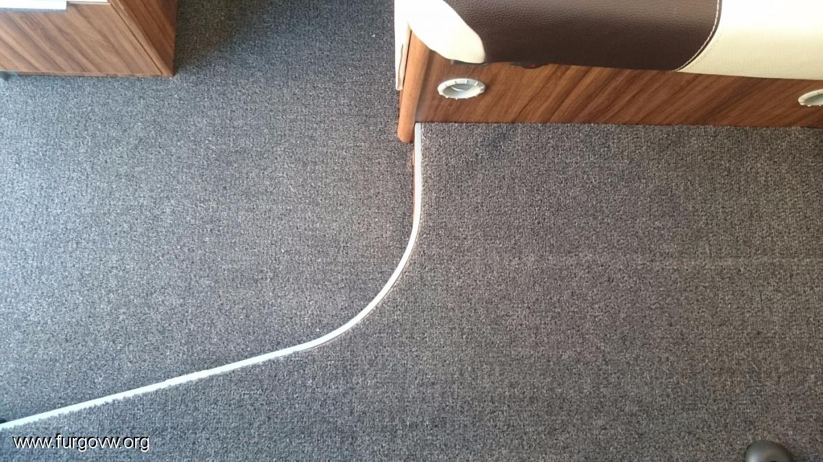

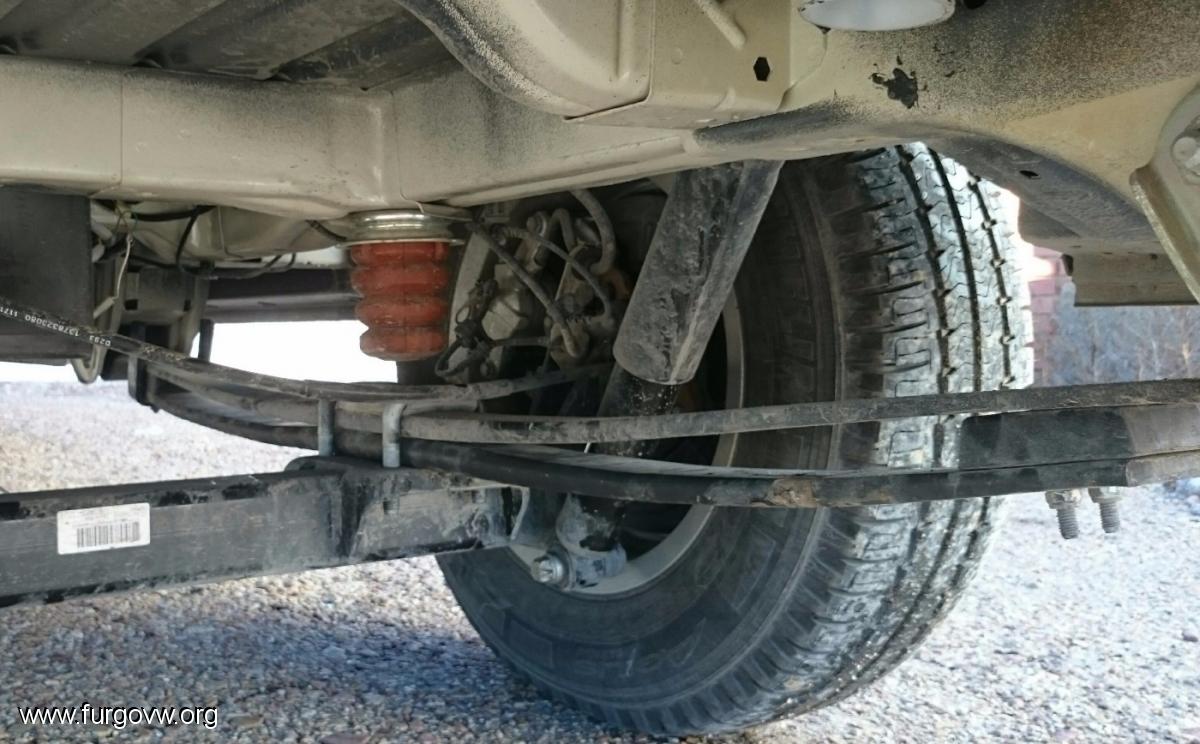

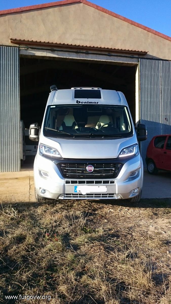

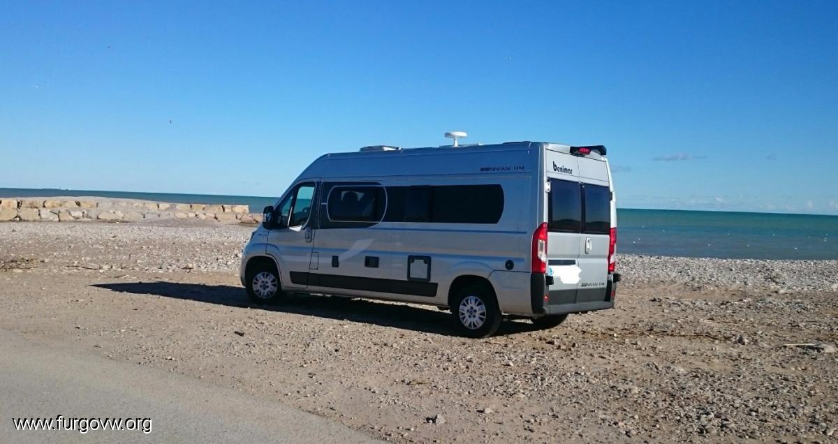

Buenos días, como lo prometido es deuda, aquí os dejo unas fotos de la furgo, donde se puede ver los vinilos que le he puesto, la moqueta y el refuerzo de las ballestas, quedando un par de dedos para hacer tope en el taco de goma.

E.L.L., veo que queda muy bien la doble ballesta, que tal en la conducción, notas la diferencia ?? si que se ve bastante más elevada si no es mucha indiscreción que precio ha tenido la colocación de las dobles ballestas, estoy en miras de colocar la neumática o la dobles ballesta. gracias un saludo y a disfrutar.
E.L.L.
La conducción cambia totalmente.
De nueva sale sin amortiguación,  ya que el tope de goma es el q absorbe todos los baches eso repercute al mobiliario.
Ahora va mucho mejor.
Me costó 500 euros, pero puse la q m aconsejaron, ya que había otro modelo un poco más débil y no llevaba los tacos de goma entre las dos hojas, por lo que luego producen ruidos.

¡¡¡Una chulada!!!. Me encanta como te ha quedado. La moqueta, perfecta. Ya me has puesto los dientes largos. Mañana le mando un correo al distribuidor para ver como va la mía. Disfrútala mucho.

A quedado muy guapa ELL y lo de las ballestas tiene buena pinta
