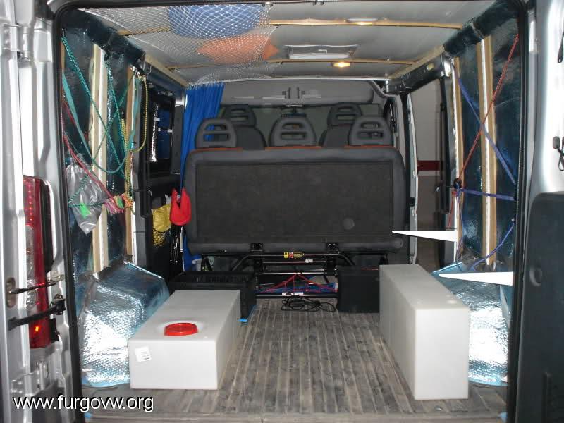

llevo tiempo pensando en reformar los depositos de agua que llevo enla furgo para poder ponerlos en los bajos y ganar espacio interior.
de primeras tengo que cortarle (al que esta tumbado)una esquina a lo largo,darle la vuelta y volverla a poner.

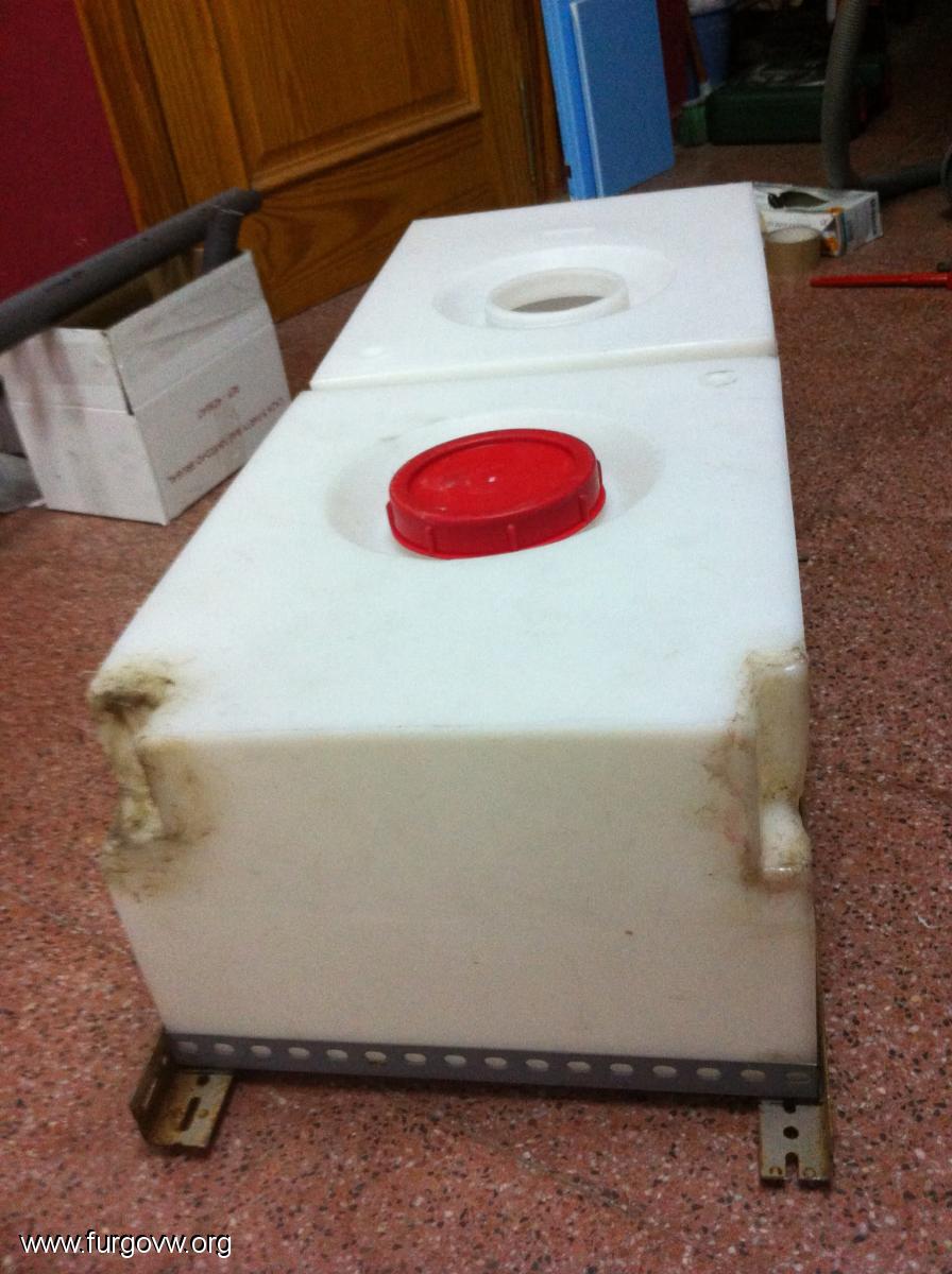

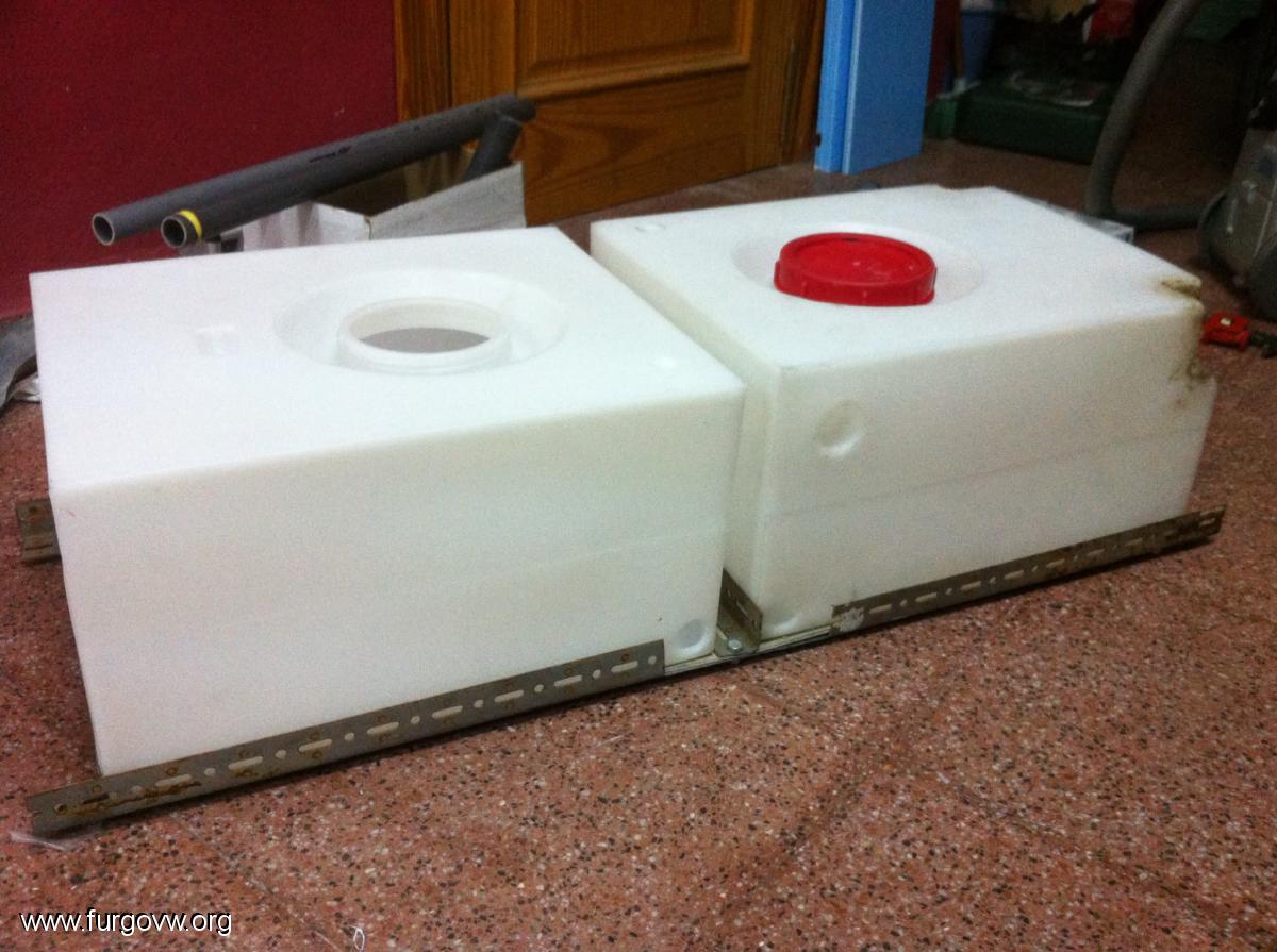

Bueno,pues ya lo he modificado.le he cortadouna esquina todo a lo largo,le he dado la vuelta y la he vuelto a soldar con el soldador de gas.cuando pueda pongo la foto de como me ha quedado,que durante el proceso no he hecho
dezano
Enero 29, 2015, 09:16:27 am #3 Ultima modificación: Enero 29, 2015, 10:09:27 am por falco
asi ha quedado
y estas son practicamente todas las herramientas utilizadas
