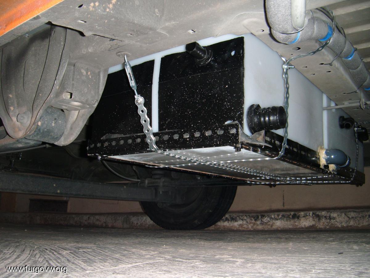

Cita de: Ricardito en Junio 22, 2013, 22:41:11 pm
Las fotos de hoy, ya he modificado el soporte para depósitos, para colocarlos lo mas cerca posible, los depósitos miden 27 de alto
Y también corte y soldé los dos rincones que chocaban con las tuberías de freno
Por debajo he cortado la chapa que saque de una de las ventanas, para protegerlos de los posibles roces y piedras.

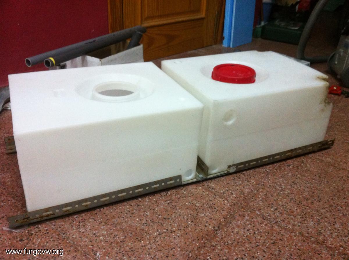

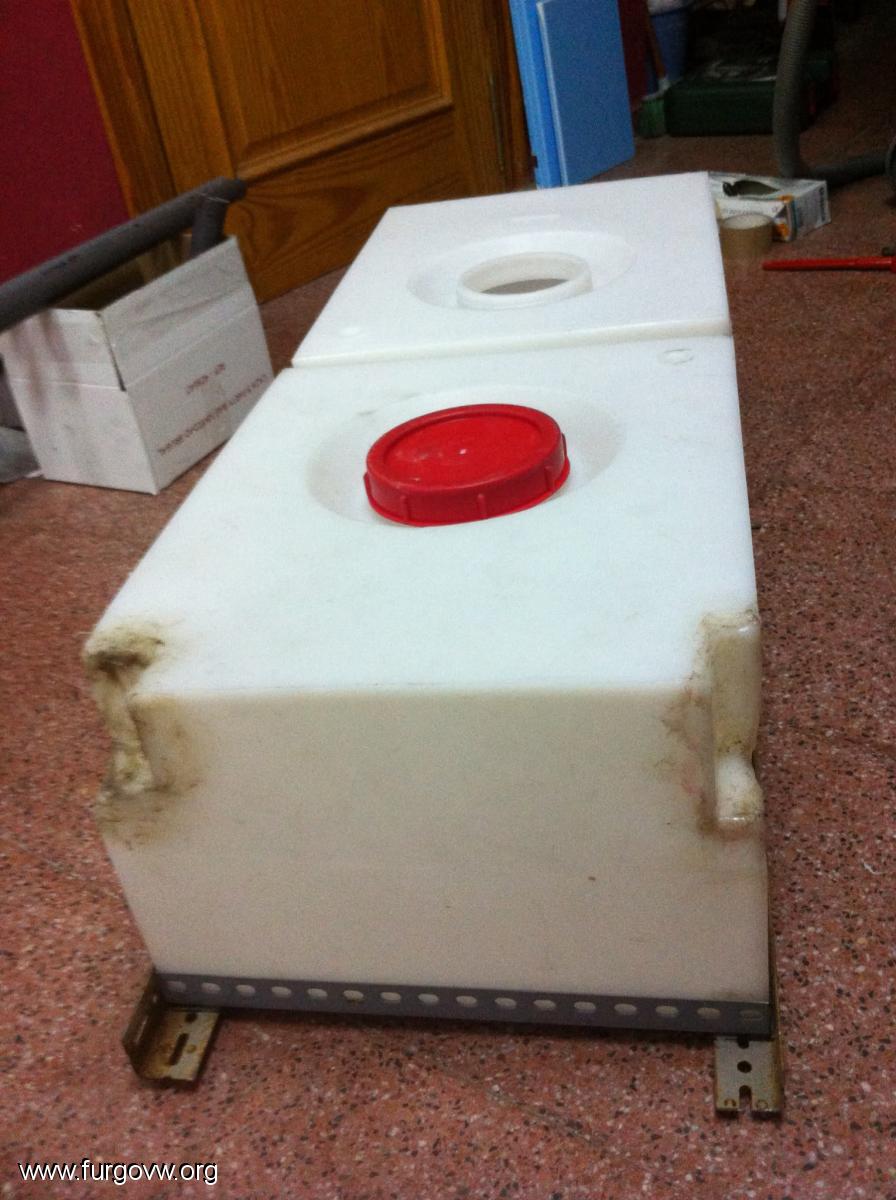

me tienes que explicar deeteeeniiidameeennteee como has cortado y soldado esas esquinas.le has echo agujero y luego lo has cerrado?le has quitao las esquinas y se las has vuelto a poner al reves?dime argooo
XVI KDD FURGOVW 2025
DEL 1 AL 4 DE MAYO
INCRIPCIONES ABIERTAS AQUI.
Ricardito
Cita de: dezano en Enero 18, 2014, 00:31:38 am
lo mismo que corte, le di la vuelta y con el soplete lo solde, donde necesitaba aporte le metia de lo que corte para los racores.

dezano
tendria que hacerlo con un deposito,(cortar la esquina,darle la vuelta y volver a soldarla)toda la orilla del deposito a lo largo,seria casi un metro.que tal lo ves?
