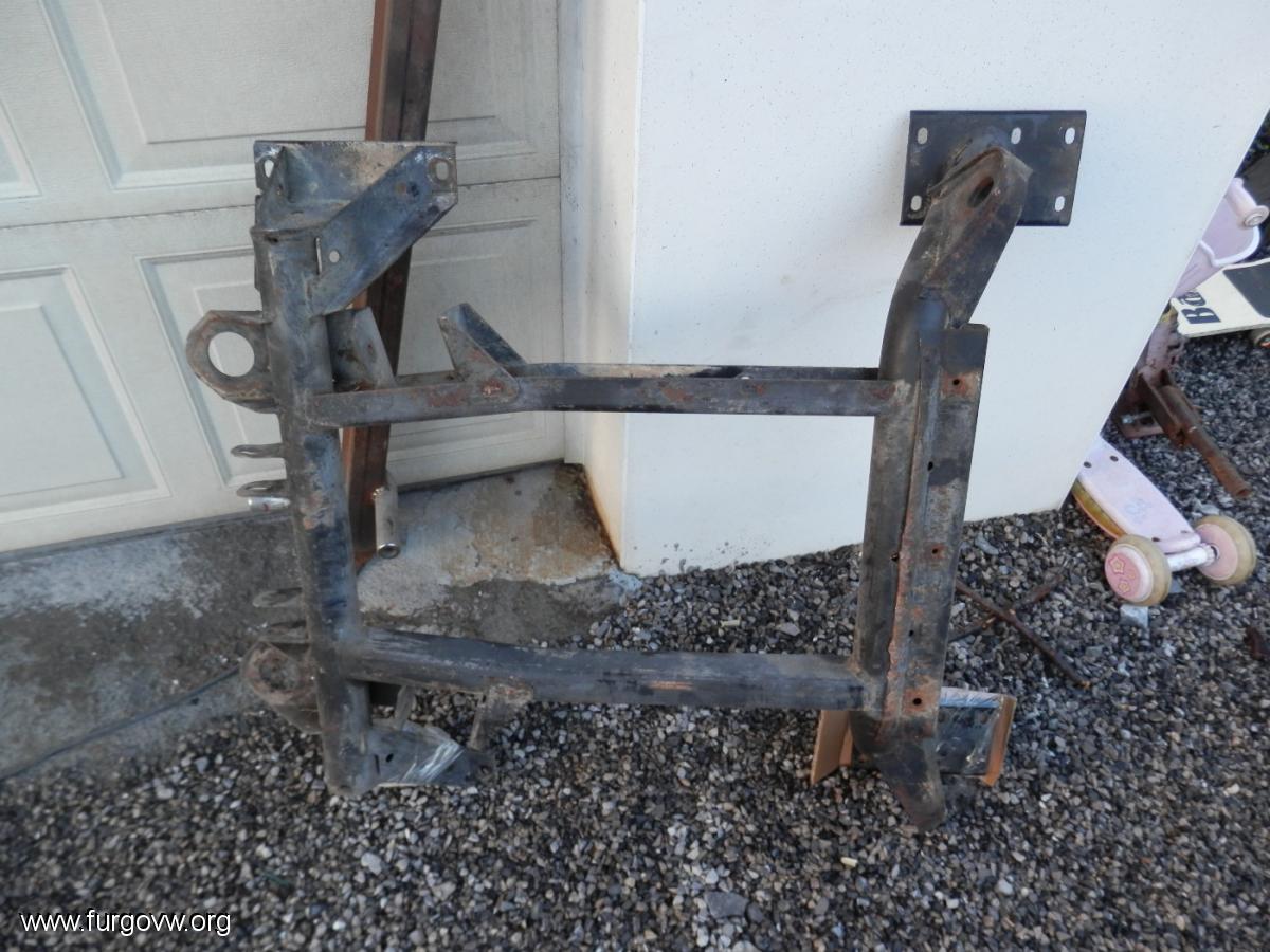

De nada Donvito ;). Si es que sois mu mala gente... ;D ;D Le metéis a uno veneno en la sangre y claro así no se puede... mirad lo que acabo de comprar...
Tengo también la caja y parte de la suspensión delantera... sigo reuniendo piezas!!! .meparto .meparto
