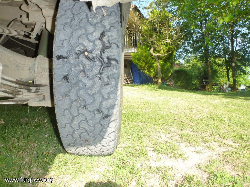

Pues la marca no recuerdo, pero era una baratucha creo. Aqui se ve el dibujo, pero no la marca y en cuanto habia un poco de barro no valian pa nada..

En cuanto a las AT de la foto, pinta que pueden ser unas Insa Turbo. El problema, no creo que venga de si son AT o MT, sino que están en las últimas, apenas tienen dibujo. Eso en barro, como si fueses sobre hielo. No vas a tener tracción. Si repitieses con unas AT nuevas o con bastante dibujo, igual no hubieses vuelto a las MT.
