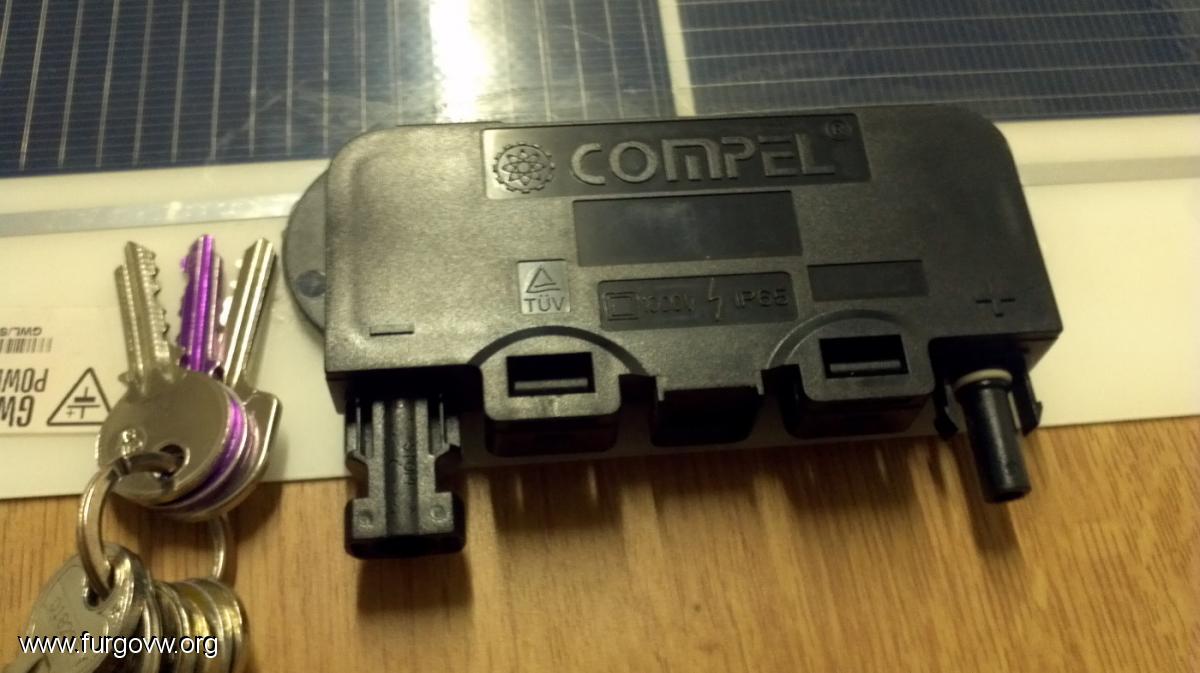

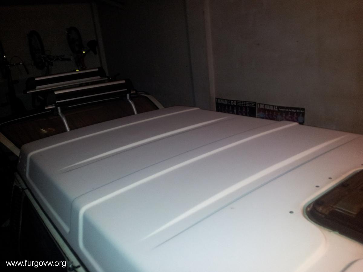

es posible que pongas foto real de la conexión frontal de los dos tipos de placas?? para saber el tamaño y hacerme la idea de como pasar los cables, sigo pensando que por debajo de la caja conexiones es una buena idea, tal y como lo han echo otros foreros,
mi espacio disponible en el techo es por la parte de atras 125x77 y en medio el techo 125x50, es una putada porque solo me entra la de 100w, crees que existen placas de 50 de ancho para en el futuro meterne otra??

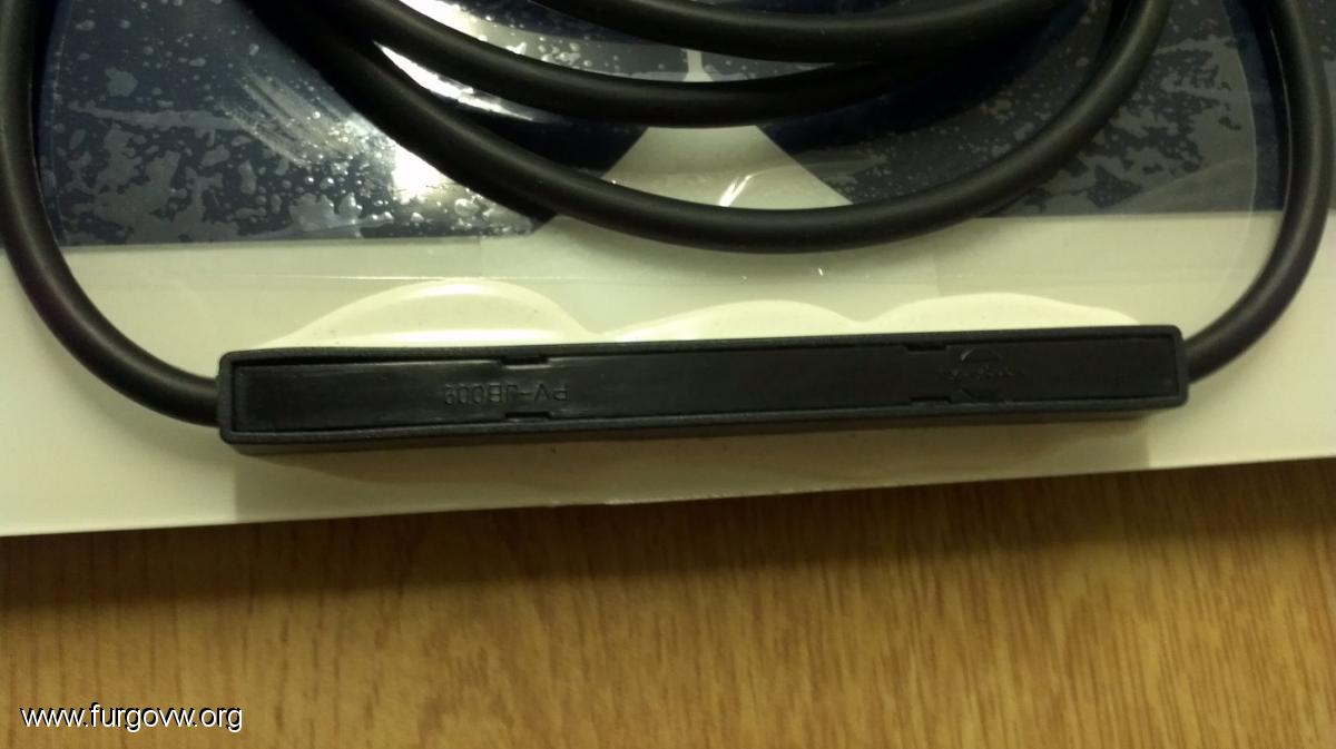

Hola,
adjunto foto de la caja de conexiones de las poli y foto de la caja de conexiones de las mono. En las mono la caja es muy finita y los cables salen uno de cada lado, en las poli la caja es bastante más grande y los dos cables salen paralelos.
En las mono la caja se puede pedir trasera, pero ten en cuenta que tendrás que agujerear el techo para que te quede bien, no lo recomiendo.
Que yo sepa, existen placas mono de 44x88, son de 50W, y también placas poli de 1530 x 35 de 75W

gracias por las fotos,
cuando dices trasera entiendo que esta situada debajo de la placa y que para que quede plana habría que hacer el agujero de la medida de la conexión para que quede plana, verdad?

Exacto, cuando se piden a fábrica puedes indicar cómo quieres la caja de conexiones, igual que puedes pedirles que les hagan agujeros en las esquinas con arandelas, se usan mucho en marina para poner y quitar la placa (y que no te la roben cuando el barco está en el amarre). Creo que alguien preguntaba eso de las policristalinas, en estas también se pueden poner las arandelas, pero cuesta 10€ más la placa.
