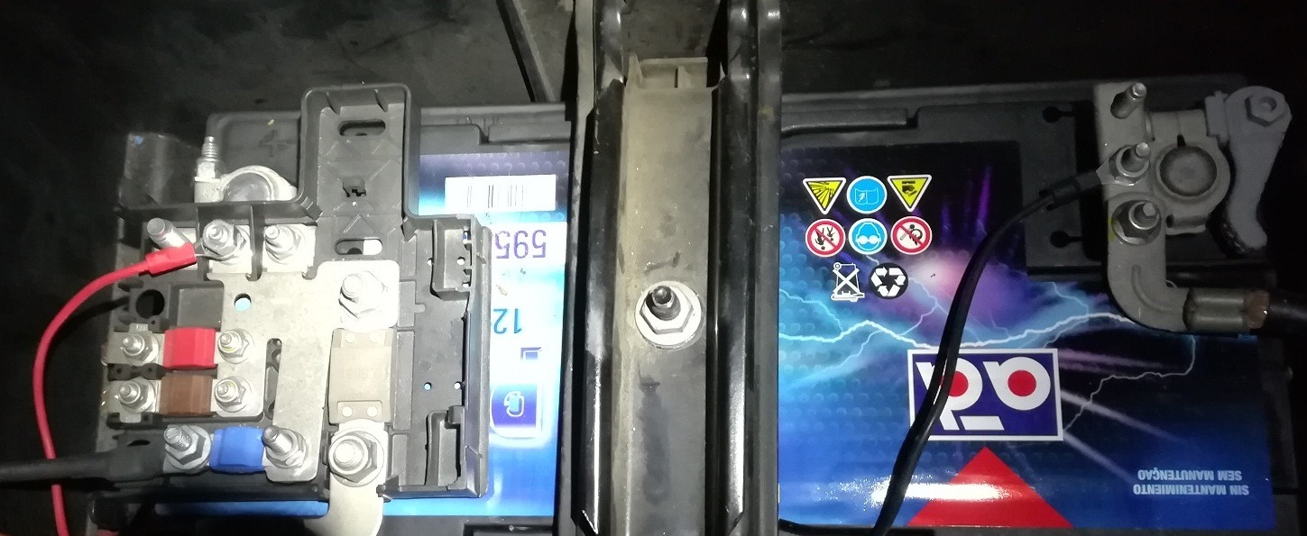

Hola,
Una duda:
Voy a poner el cargador fijo en la furgo.
Pondré el negativo a chapa y el positivo a través del portafusibles donde tengo los consumibles de la batería secundaria. Qué fusible pongo en el portafusibles? (el cable es de 1,5mm2)
Gracias!

Yo le he puesto uno de 15A pero el mio trae un cable de 2.5mm2. Según la tabla tendrías que ponerle uno de 10A.

¿Y que haces cortas las pinzas, para poder anclarlo bien?
Paco de Alcaudete
Cita de: inaz91 en Febrero 21, 2020, 17:50:20 pm¿Y que haces cortas las pinzas, para poder anclarlo bien?
No hace falta, el propio cargador tiene unos terminales de arandela que se atornillan a la batería, y en esas anillas van pilladas las pinzas si las quieres usar.

Traía pinzas. Las he cortado y puesto un faston y en el negativo anilla, que atornillaré a la chapa

Si, le pondré de 10A. Gracias!

 Yo lo que quiero es dejar el cargador fijo a la segunda bateria para cuando vaya pudiendo enchufar a 220 y que se cargue. Creia que lo q tenia que hacer era cortar pinzas, soldar terminales y conectar ambos respetando polaridad. Es asi? Es que acabo de leer lo de meter el negativo a chapa y ya me he liado.
Luego me ha quedado claro que llevarlo enchufado no afecta para nada vamos que no gasta y tengo el beneficio que es tan facil como con una alargador enchufar y fuera. Pero no me ha quedado claro si seria bueno en el cable positivo poner algun fusible para proteger la bateria y llegado el caso como podria hacerlo (no tengo ningun conocimiento en este tema).
Tengo el cargador,de hecho fue la primera cosa q le compre junto con el bullock, y me gustaria ponerme con ello como proximo brico pero me da mal rollo no hacerlo bien y por eso he retomado el tema leyendo todo pero lo de negativo a chapa me ha perdido y releyendo lo del fusible si aporta seguridad me gsutaria hacerlo pero no se como se haria, vamos que se necesitaria.
Muchas gracias
repu
yo el negativo del cargador lo pondria en el negativo de la bateria a cargar, no a masa
