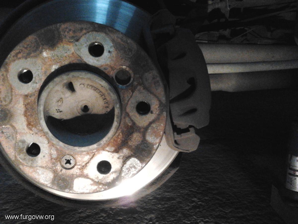

fotos del disco y zapata para que veais como es: y de paso comprobais el desgaste de las pastillas.
el agujero para tensar seria el mas cercano a la pinza.
