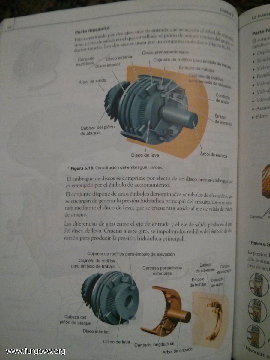

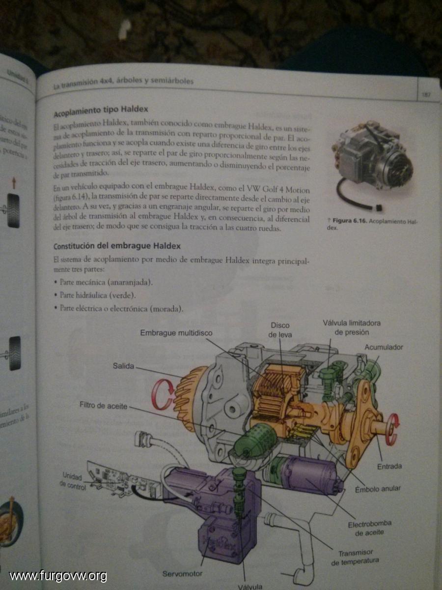

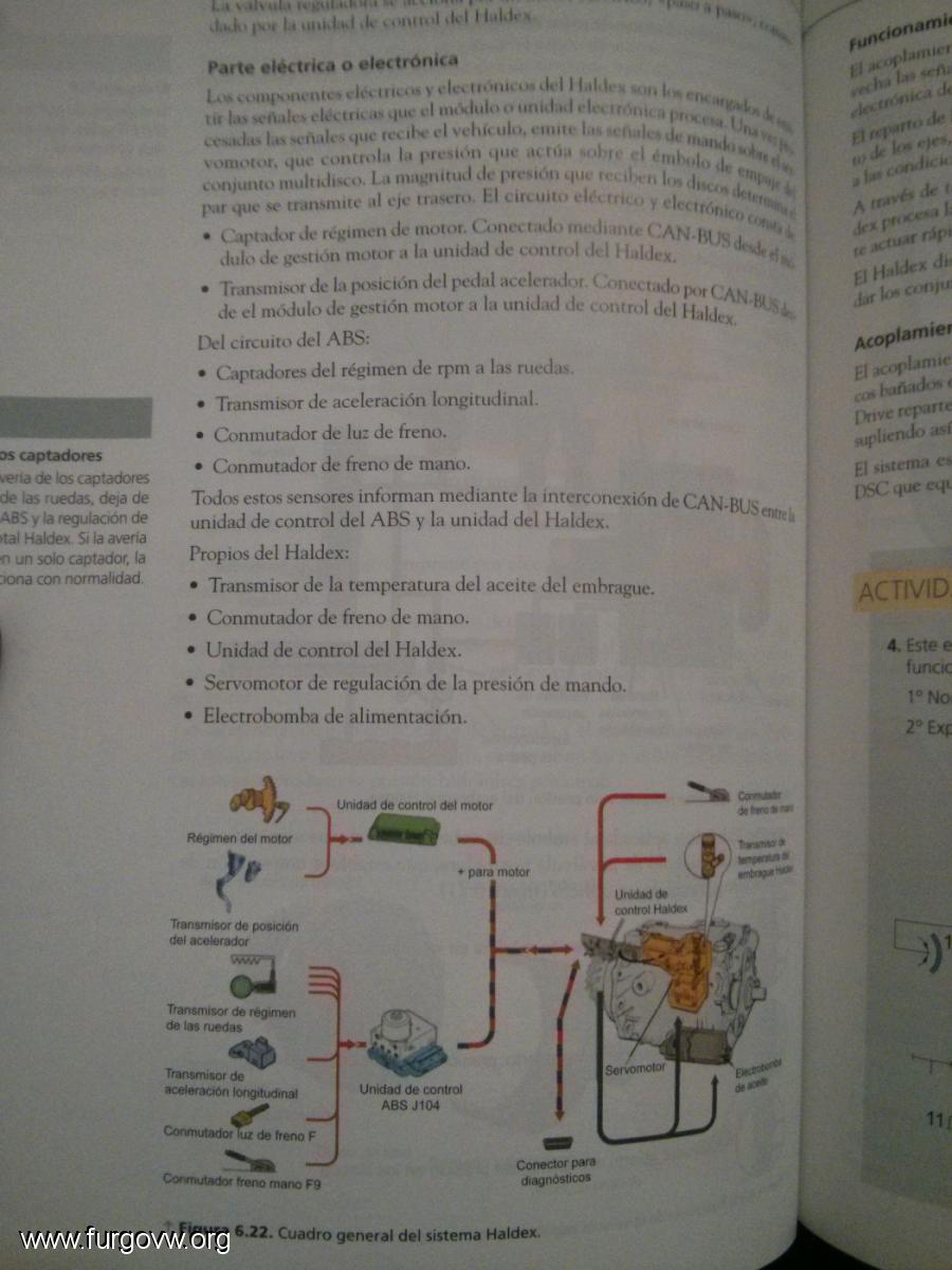

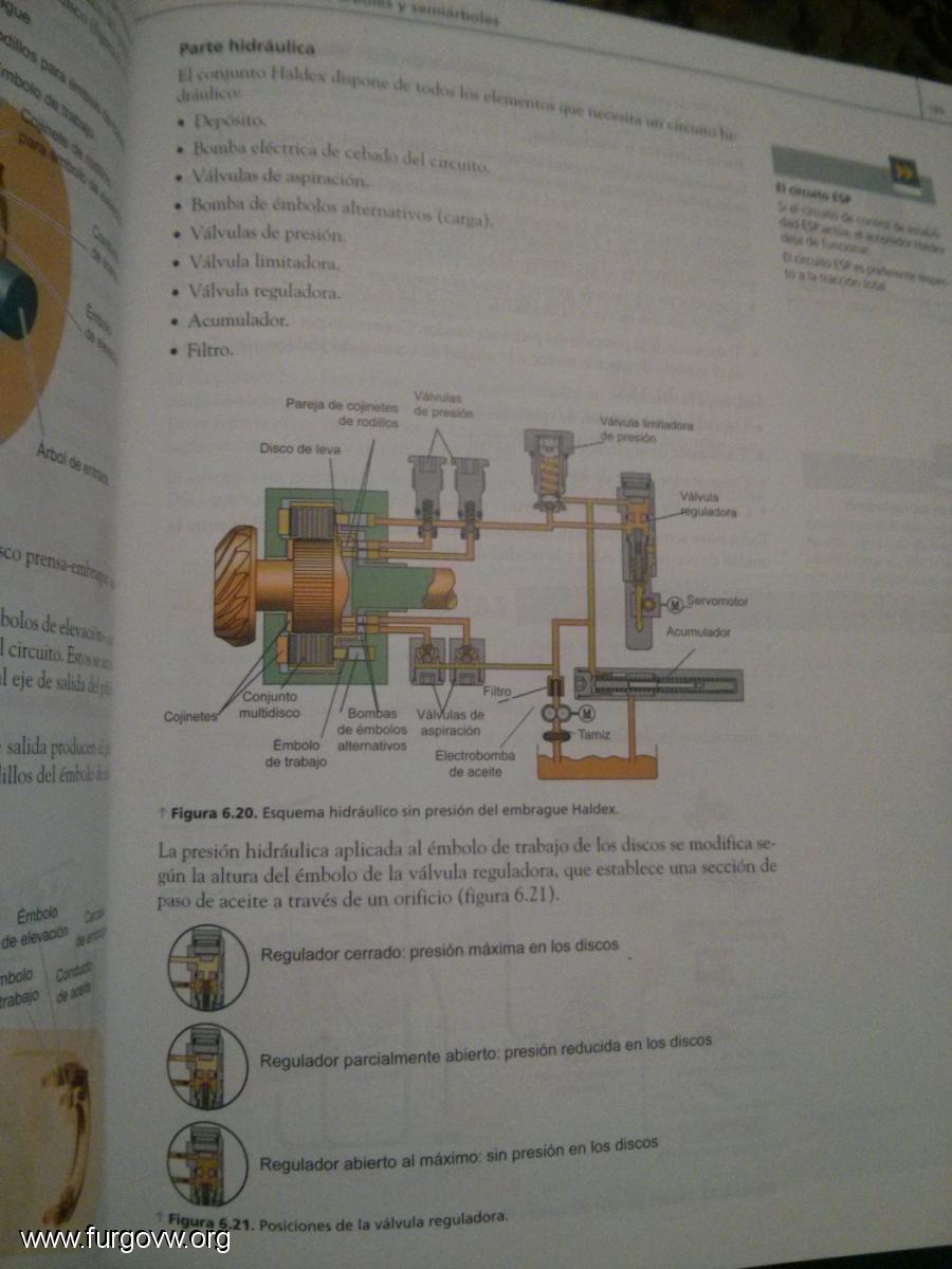

Aupa chavales! pues yo no tengo una syncroneta como vosotros... pero estudie mecanica de coches y al ver que estabais hablando del haldex os voy a adjuntar unas fotos de un libre que tengo en casa sobre este grupo. Espero que os sea util!!

GEYPERVAN
Gracias Cordalius, muy interesante pero me estoy quedando ciego intentando leerlo  .loco2
Y qué syncro tienes? Preséntala como es debido hombre!  ;)

cordalius
no tengo syncro... jjjj  solo me llego para una t4 multivan ;D ;D!! si quereis os saco mejores fotos a los textos
