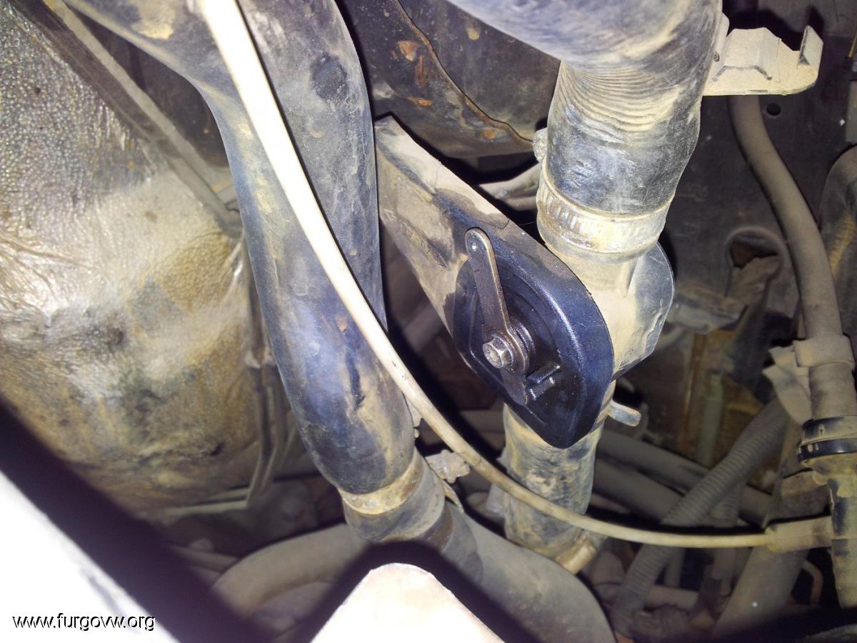

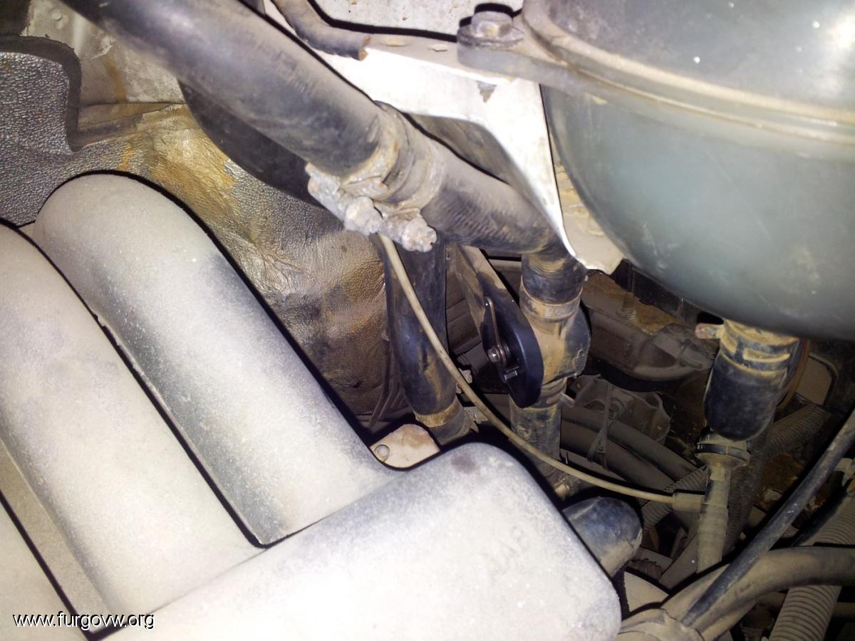

Hola , tenía el mismo problema y estaba suelto de los dos sitios, en la rueda que hace cambiar de frio a caliente no pude solucionarlo asi que para ponerlo tengo que tirar del cable que dejo escondido en una ranura debajo del salpicadero, mejor te pongo una foto de donde actua el cable y hace de paso de frio a calor.
El cable llega a esa palanca con un muelle que hace que cierre y salga frio, también estaba suelto.

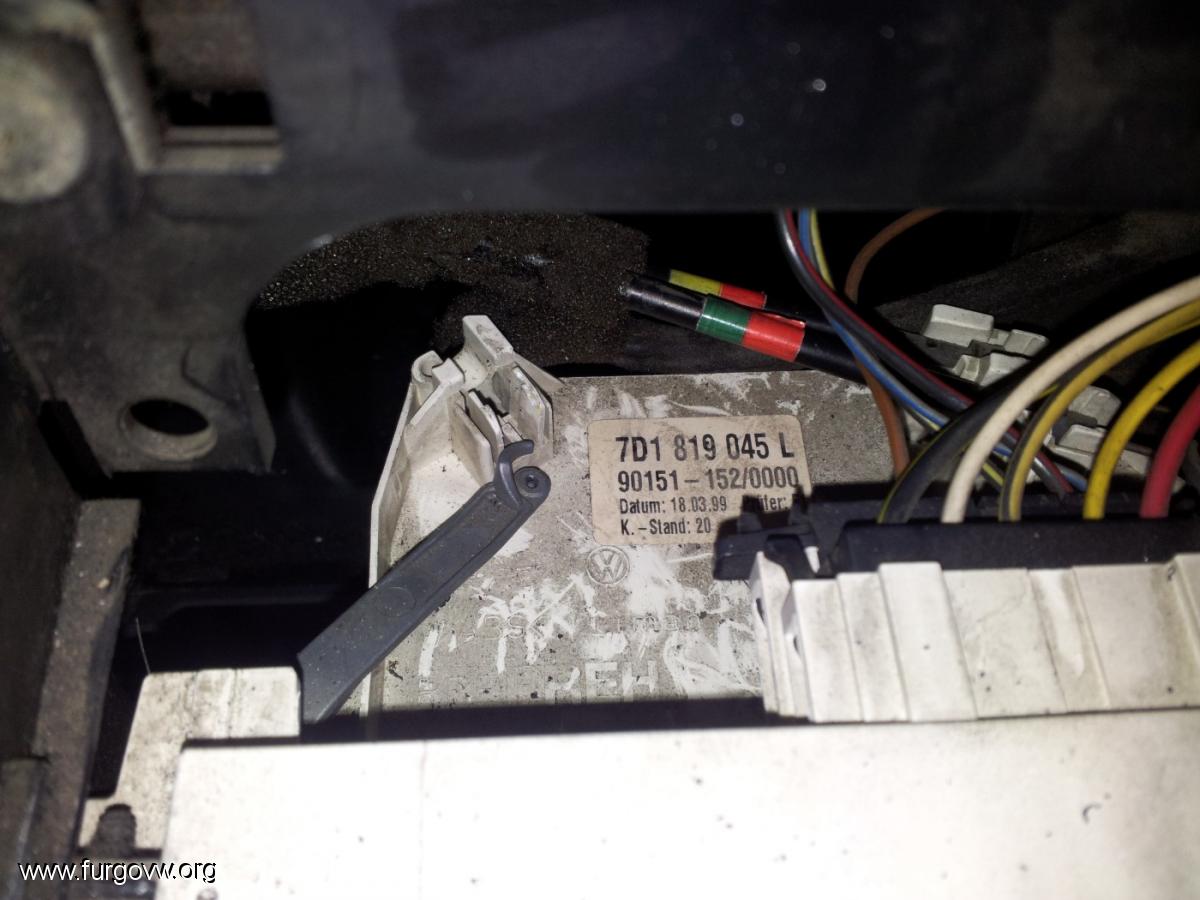

salva1269
La mía es una 2.4D del 99, este es el mando de la calefacción
y esta es la llave que le da paso al radiador interior.
Como veis le falta el cable del tirador, se lo estoy engrasando el siguiente paso es desmontar la llave y limpiarla por dentro haber que veo, pero lo cierto es que la pieza gris del mando esta rota así que toca cambiar los mandos. >:( >:(

chat.t4.2.5.tdi
Buenas a todos, llevaba tiempo con este problema, sólo tenía aire muy caliente hacia dentro y gracias al hilo he comprendido como funciona el sistema, al mover con la mano el grifo parecía que se había pegado y tenía el cable doblado.
Ahora puedo regular el caudal que entra.
Voy a engrasar bien el cable y ver cómo sigue.
Gracias a todos por la ayuda, seguiré ayudando yo también en lo que pueda.
