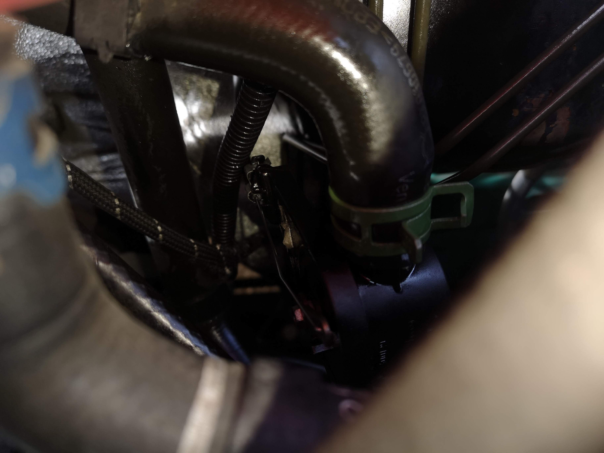

Mi furgo lleva esa válvula que regula la calefacción.
En cuanto lo ajuste bien hago más fotos.

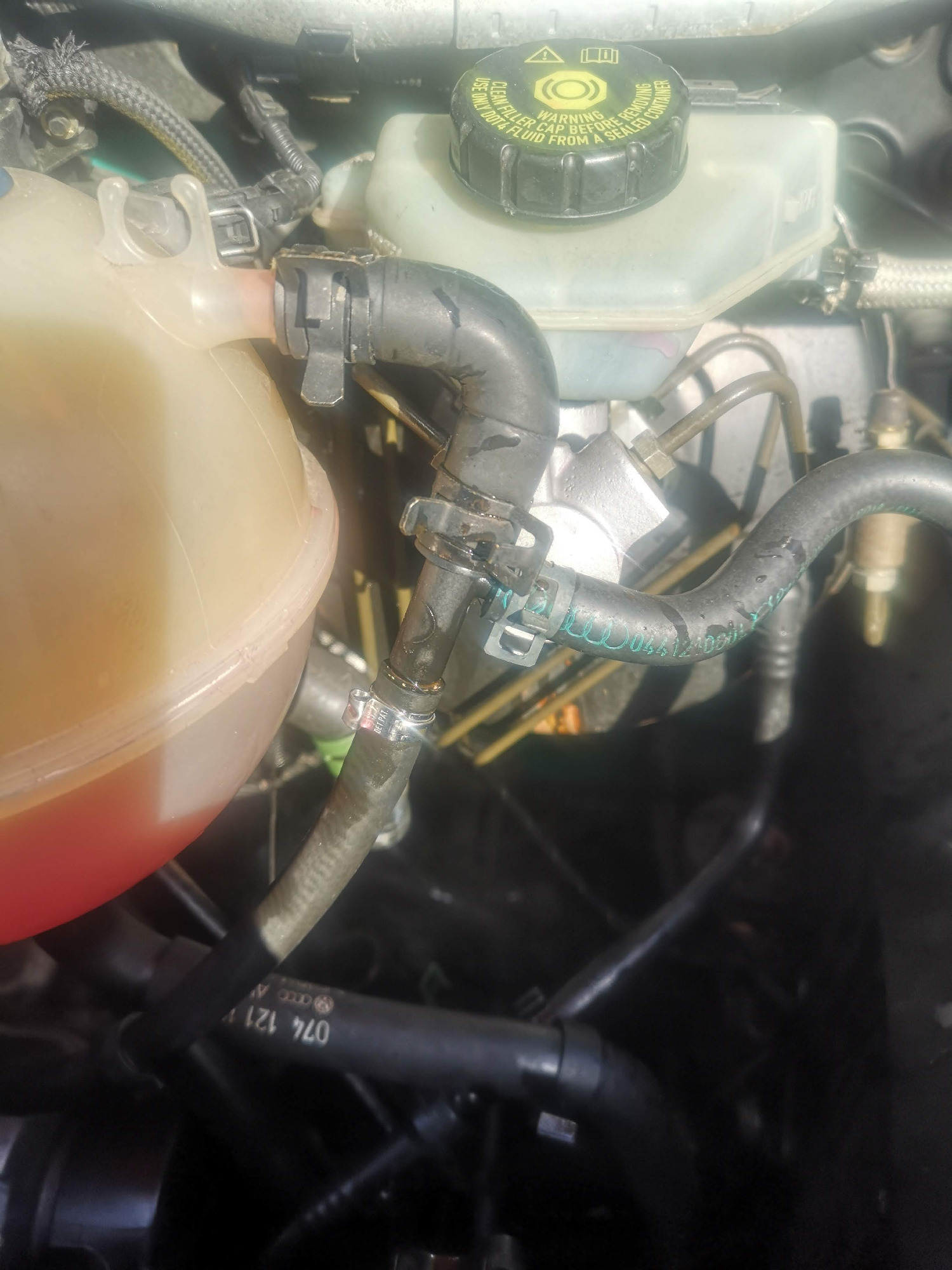

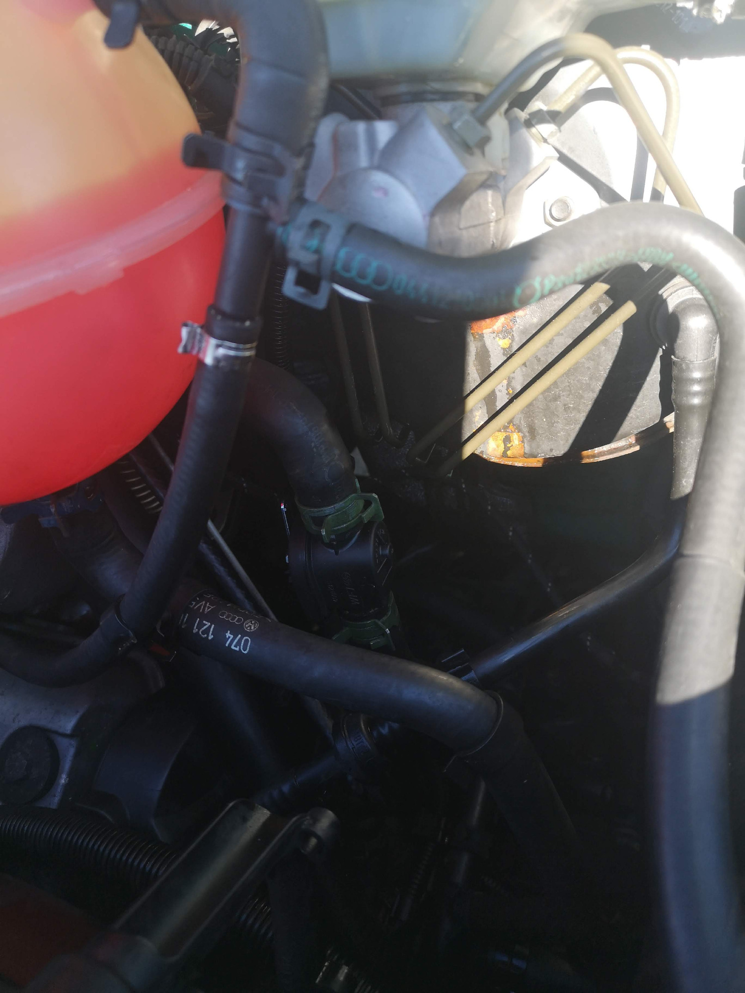

Cita de: RAMOVIL en Noviembre 28, 2022, 14:08:14 pmEsa válvula esta mojada ¿tiene fugas?
pues no sé, lo he visto esta mañana deprisa y corriendo....
en cuanto me ponga os digo

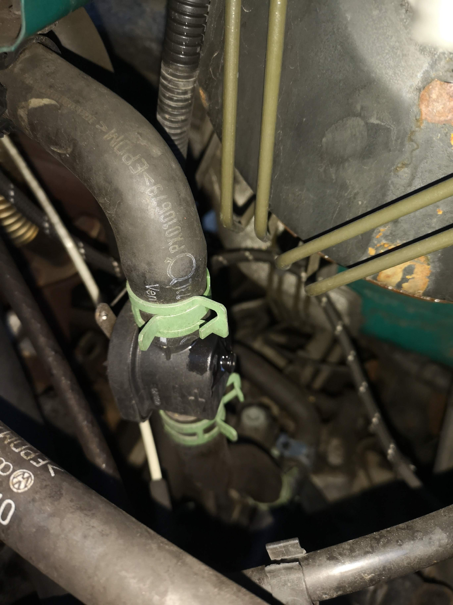

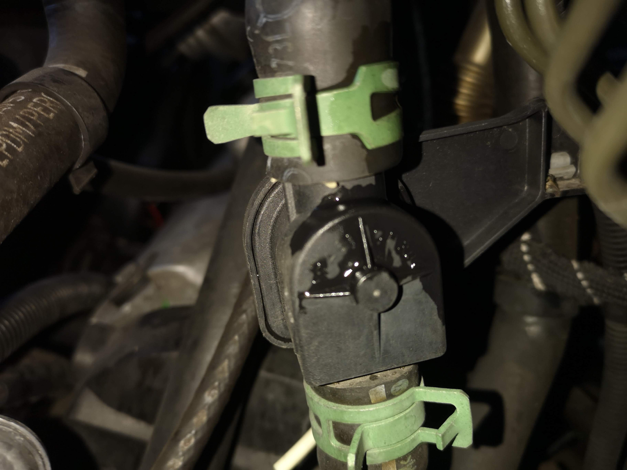

Pues esta mañana he tenido un rato y me he dado cuenta que el cable acerado que mueve el grifo que abre y cierra la entrada del agua caliente hacia dentro de la furgo para que salga más o menos temperatura, está un poco doblado y entonces no cierra bien el grifo cuando es hacia frío, osea que no llega a cortar del todo, si lo hago con la mano, entonces sí que cierra bien.
¿alguna idea para enderezar y reforzar ese cable?
¿directamente si cambio ese grifo otro nuevo irá más blando y funcionaría bien?
¿qué me aconsejáis?

Buenas, pues acabo de cambiar el grifo de la calefacción por otro nuevo y enderezado el cable acerado que lo mueve.
Parece que todo vuelve a funcionar correctamente. Voy a probarlo bien de viaje.
