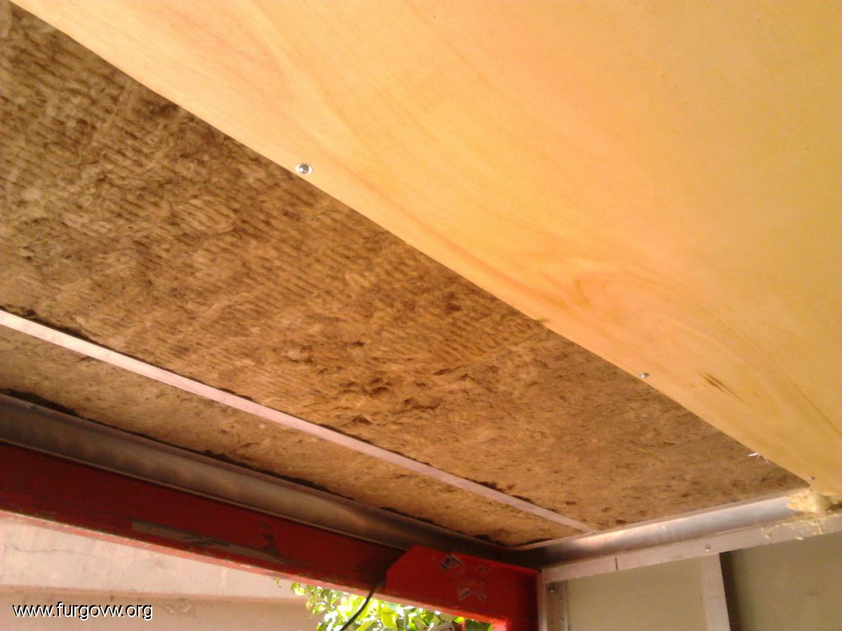

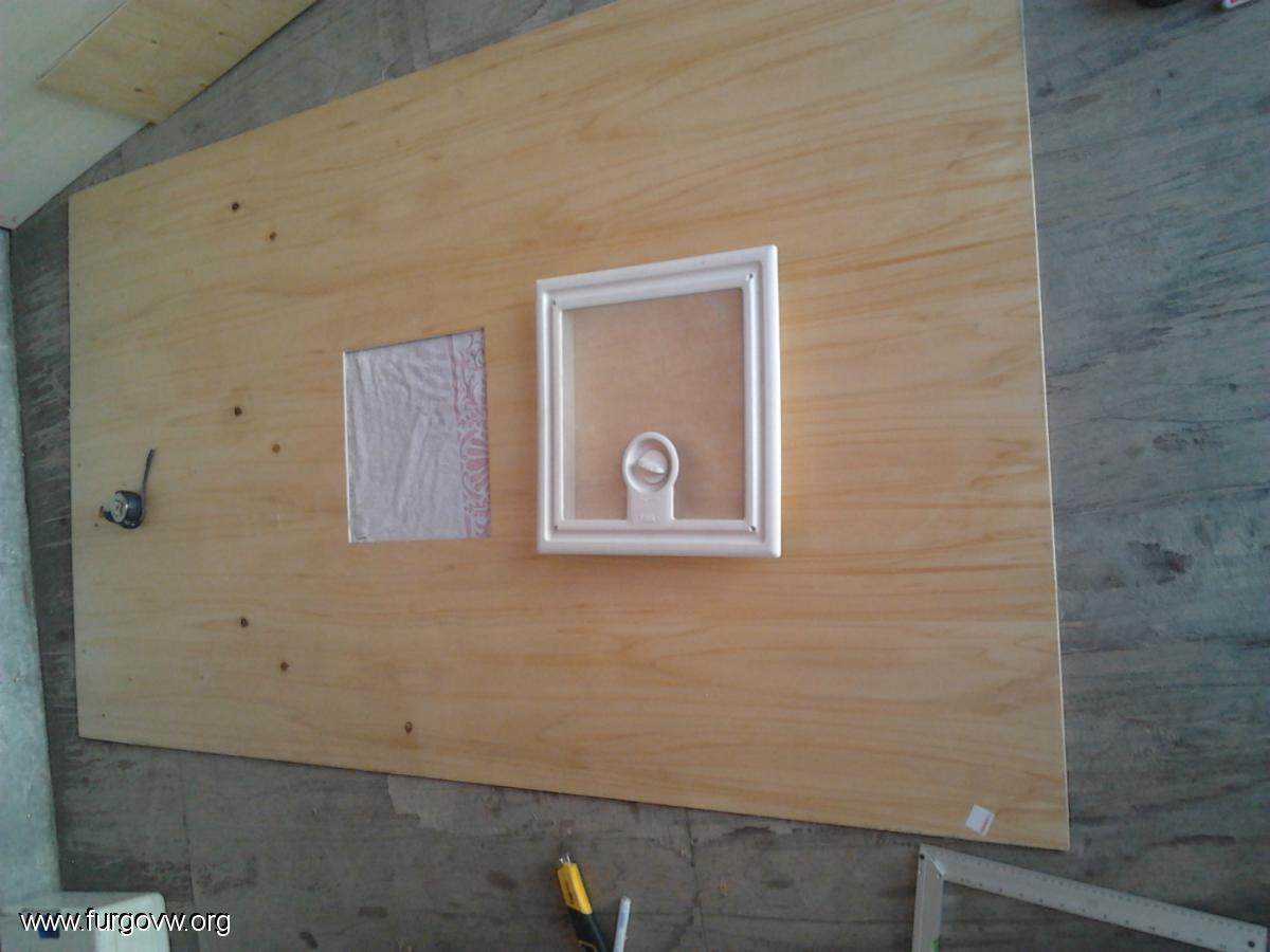

Comencé por construir algo así... después de haber recopilado multitud de información al respecto:
Al final...vendí la base del remolque con el trabajo a medio terminar porque me pareció que pronto se quedaría pequeño.
