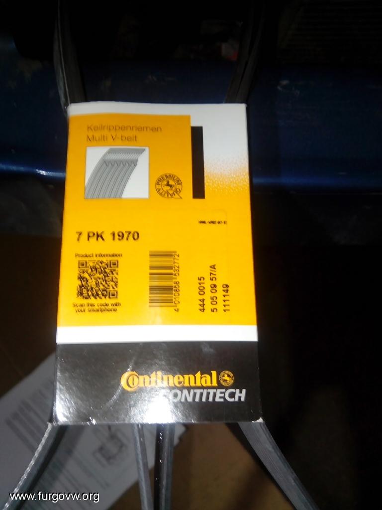

Por lo que he visto en el EPC la correa es la 7PK1975 como tu dices. Yo la voy a pedir a Oscaro aprovechando que pido el motor de arranque, ya te cuento si al final la cambio.

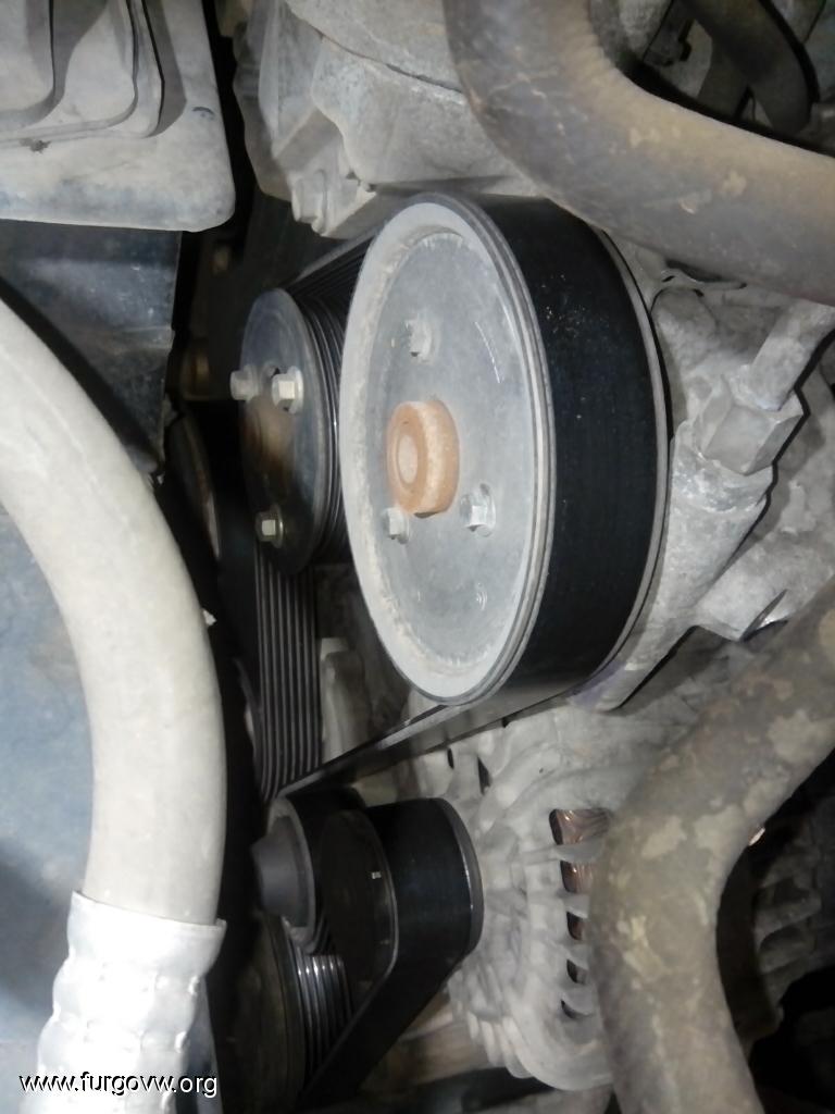

- He seguido el manual de taller, quitar los protectores de plástico de la rueda derecha, dos tornillos (13) y uno torx, junto con alguna seta-grapa de plástico que no se que nombre "legal" tienen y vemos lo siguiente:

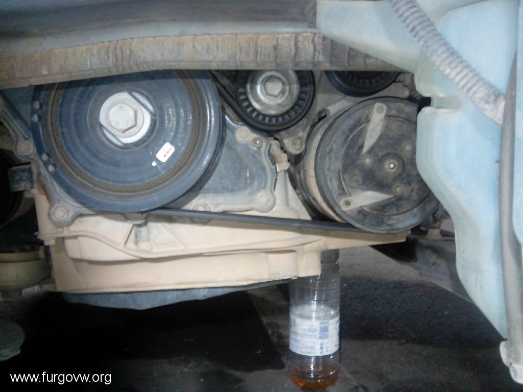

- He aprovechado que cambiaba el motor de arranque para hacerlo, por lo que tenía todo el frente desmontado, sino, no se que piezas habrá que desmontar o lo difícil que puede ser ver la correa desde arriba. Seguramente tirado en el suelo con un poco de esfuerzo o con un elevador se pueda cambiar sólo quitando los plásticos de la rueda, las vistas:

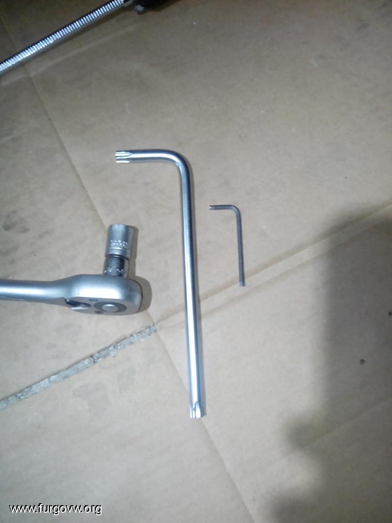

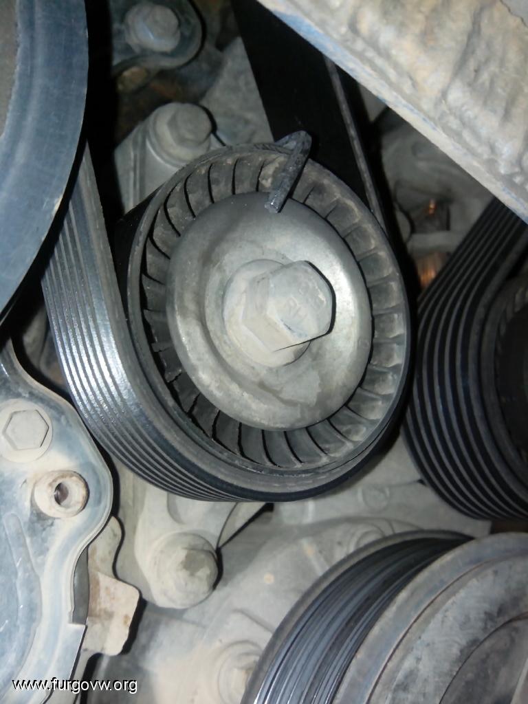

- Metemos una llave allen de 3mm por un orificio que hay en el rodillo tensor:

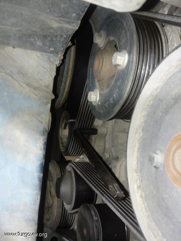

- Con una llave torx, del 50 creo que del 40 (la misma que la necesaria para desmontar los anclajes del suelo de los asientos), la introducimos en una muesca con esa forma cerca de la llave allen y tiramos en sentido de las agujas del reloj. Esta un poco duro pero arrastraremos el rodillo tensor con nosotros. A la vez, hay que empujar la allen hacía dentro a modo de pasador, cuando entre, podemos descansar y cambiar la correa tranquilamente:
- La correa que me dieron en la casa de recambios aunque la que pone en el manual es la 7pk1975. Esta parece un pelin mas corta, aunque puede ser que la otra se haya dado un poco de si y sea mas maleable con el uso:
- Repetimos proceso inverso, tiramos de la torx, sacamos la allen-pasador, soltamos la torx poco a poco y a montar los plásticos y demás que hayamos soltado. La herramienta necesaría:

Te agradezco el tutorial,viene perfecto para cuando toke pq de haberlo sabido la cambio yo hace 3 meses,casualidad lleve la furgo a la revision y me dijeron que habia que cambiarla y lo hicieron pero me metieron creo que 200 y piko € por la tonteria,la madre ke los pa....,otra vez no me la meten vamos
Te corrijo un detalle de tu brico,la llave torx que comentas que es la misma que para las bases de los asientos al suelo no es T40,es T5O,por lo demas perfecto todo,lo unico aclarame si el motor de arranque ese es original como el de fabrica o es de otro fabricante

Gracias, ya he cambiado lo de la llave torx, si te fijas la que tengo puesta en una foto y en otra son diferentes (plateada o negra), porque me compré un juego entero la semana pasada y no estaba seguro de la medida que era, jeje.
