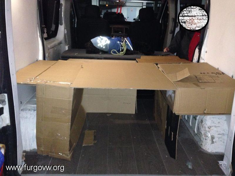

Lo primero fue montar los muebles con carton
Corta, pega, cambia medidas.......
gualdy

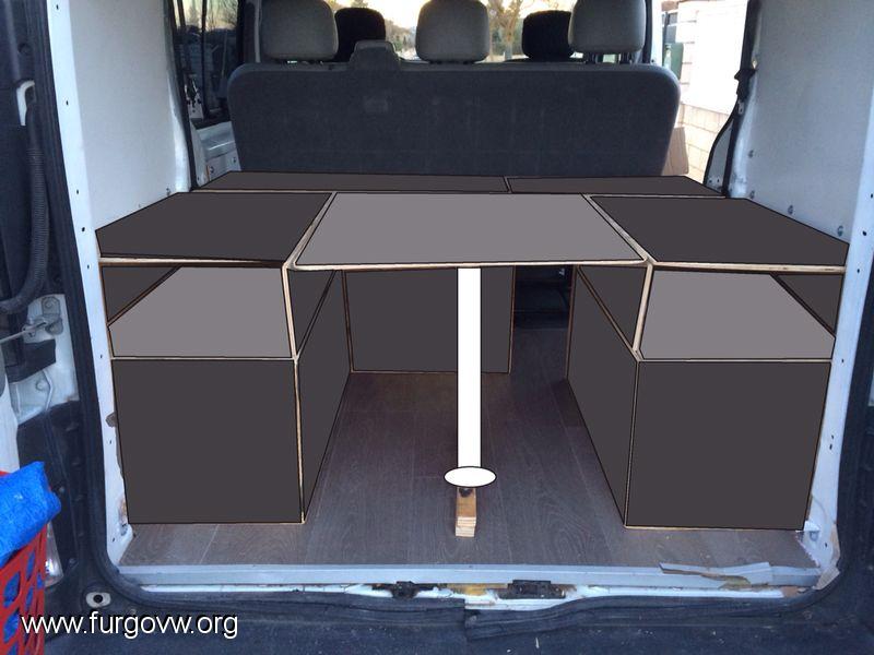

Esta es la base a trabajar:
Dos bancos laterales, una mesa central y un arcón final con una balda abatible para poder acceder desde la puerta lateral.
Los bancos tienen que ser a dos Alturas como marca la foto debido a que si no golpeo en el techo.
Esta es la idea que necesito para el uso que le quiero dar sin necesidad de homologar nada. Algo funcional y con capacidad para guardar cosas.

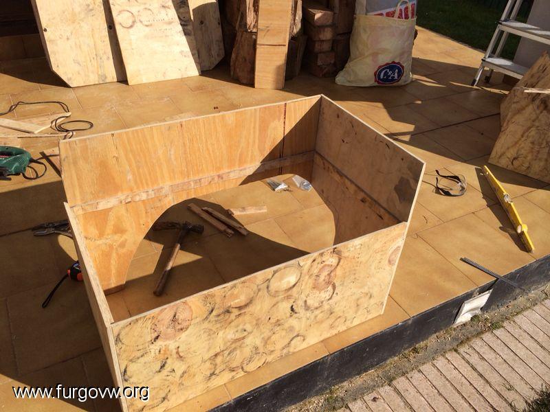

En un primer momento  iba a comprar la madera a través del foro en una compra conjunta, pero viendo las fechas de compra y envío decidí anularla.
Por la tanto adquirí la madera por mi cuenta y cuando pude coincidir con mi hermano nos dirigimos a empezar a cortar y preparar todo.
Así que el día de mas frio previsto en lo que va de invierno nos dirigimos a un pueblo del norte de Burgos a preparar todo.
Despues de empezar a cortar y medir nevando el tiempo nos dio una tregua para el resto del finde.
Como resultado hemos podido adelantar mas de lo esperado.

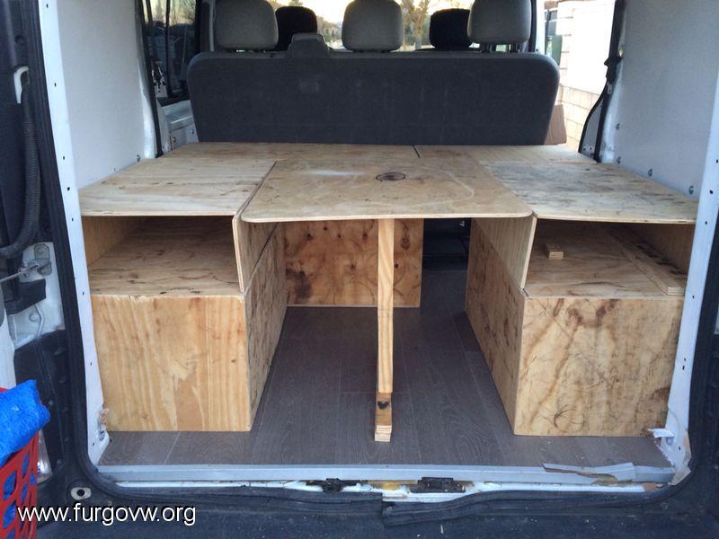

gualdy

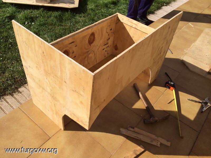

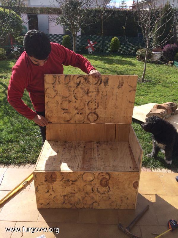

Aquí voy pasando unas fotos poco a poco del proceso
Ya estaba el primer banco .palmas .palmas .palmas .palmas .palmas .palmas

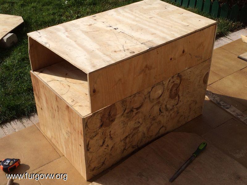

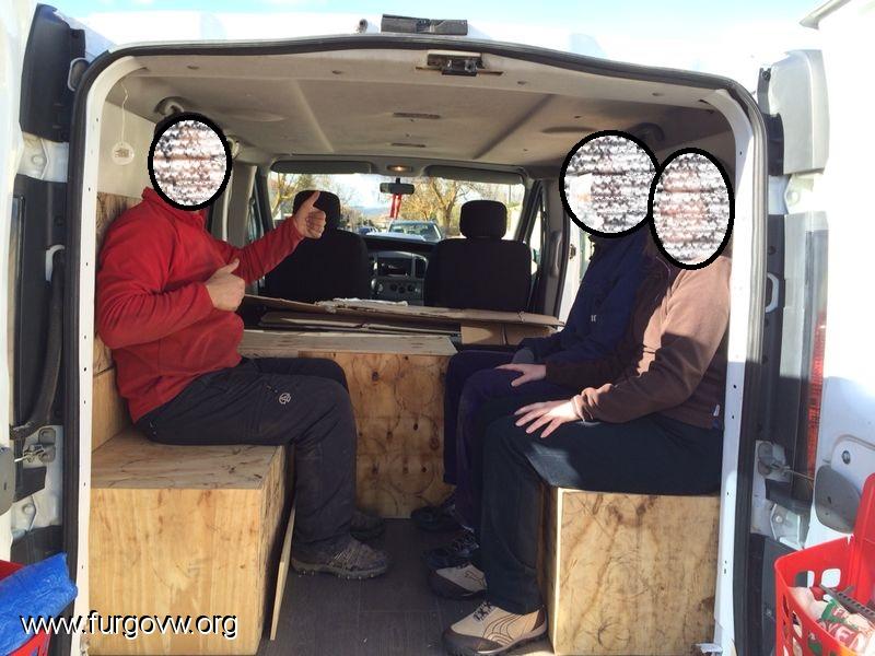

gualdy
Febrero 09, 2014, 00:35:36 am #19 Ultima modificación: Febrero 09, 2014, 00:38:35 am por gualdy

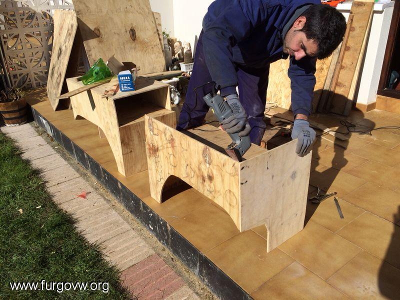

Asi poco a poco avanzando
Aquí ya gran parte de ello montado.
Todavía queda mucho trabajo pendiente pero parece que esto va avanzando algo
Hasta aquí de momento....
