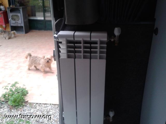

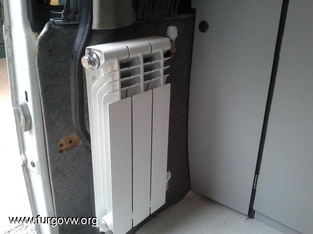

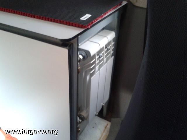

Buenos dias.
Yo monte en mi furgo un sistema parecido y va de maravilla,lo hice con el boiler de agua caliente,hago pasar el agua caliente por los radiadores con una bomba de recirculacion y calienta la furgo de sobra,la ventaja de hacerlo con el boiler es que el agua al llegar a la temperatura deseada corta el gas y solo se enciende al bajar la temperatura del agua.
un saludo
Yago

Buenos dias.
El boiler tiene una entrada de gas,una entrada de agua fria y una salida de agua caliente.el mio lleva el cuadro de mandos con dos posiciones de temperatura 50 y 70 grados,arranca el solo cuando le das al mando y corta al llegar a la temperatura deseada.
Tambien lleva una valvula de seguridad que se abre si hay un exceso de presion y descarga el agua al exterior por eso yo no le puse vaso de expansion.

Hola otra vez.el boiler mantiene el agua siempre a 70 grados,y la bomba la controlo con el termostato,cuando la temperatura de la furgo llega a la deseada corta la bomba.

Hola otra vez
Yo solo puedo hablar del sistema por mi experiencia,a mi me funciona bien y consigue mantener una temperatura dentro de la furgo de 20 grados que es a lo que la suelo poner cuando en el exterior hay 2 o 3 grados.si comentas que en tu caso puede haber 20 bajo cero tienes que tener en cuenta que el gas no funciona muy bien a esa temperatura.
