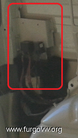

Creo que ya entiendo por donde esta el rele separador (justo abrí otro tema para saber qué era aquella "estructura misteriosa"). El mio está pintado de blanco y cuelga un enchufe blanco desenchufado que no entiendo adonde va. (Como pueden ver ando muy perdido en este asunto, disculpen mi ignorancia total en este tema...)
En todo caso, si la batería auxiliar con el motor en marcha me marca 14V (mientras la principal con motor en marcha me marca 14'23V) ¿no se entiende que está funcionando bien el rele?
