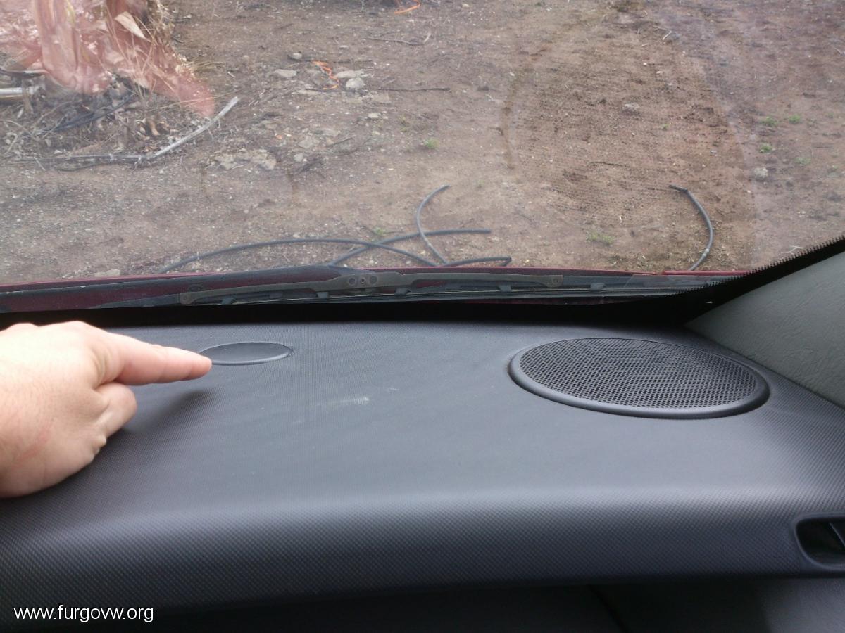

gatoviajero

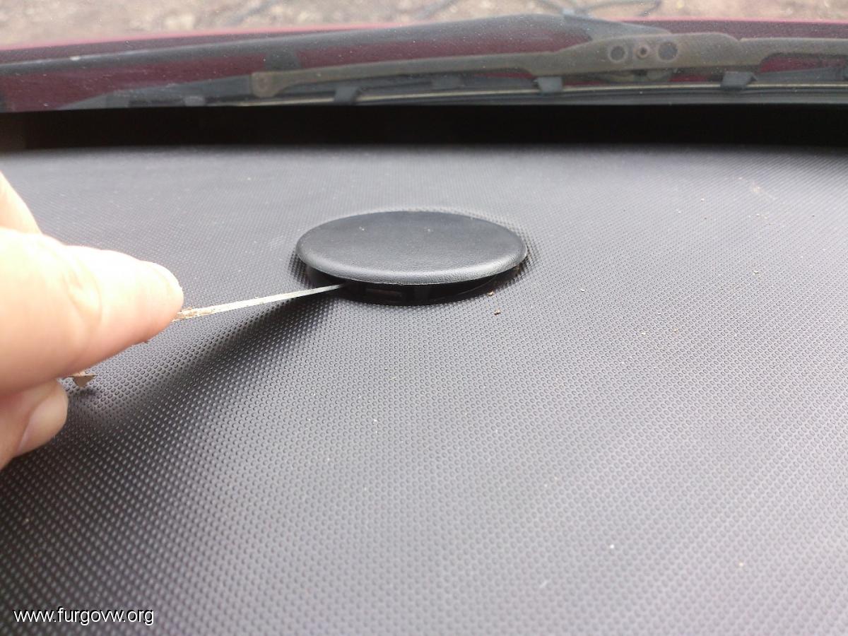

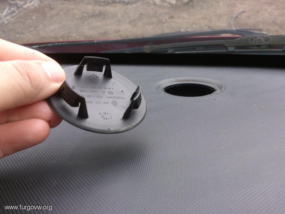

estas son las tapillas que nombran los compis
con una navajita o algo fino haces un pokito palanca y salen facil
aquí se ve la tapilla en cuestión....ahora viene lo jodido...en ese hueco existe un tornillito de llave 13" con una carraca pequeña y un prolongador..y a aflojar...

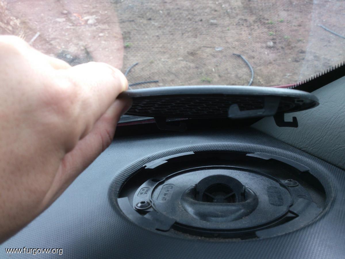

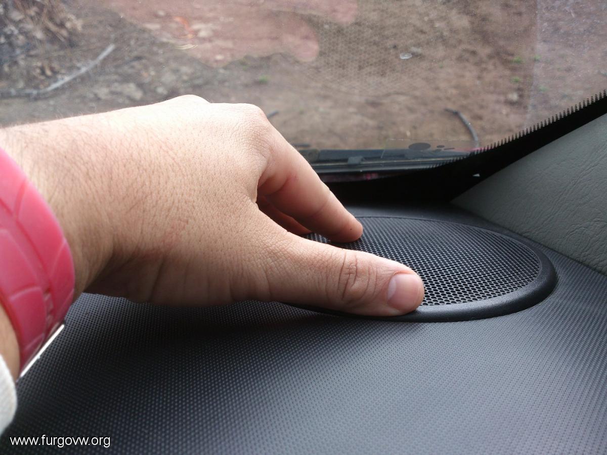

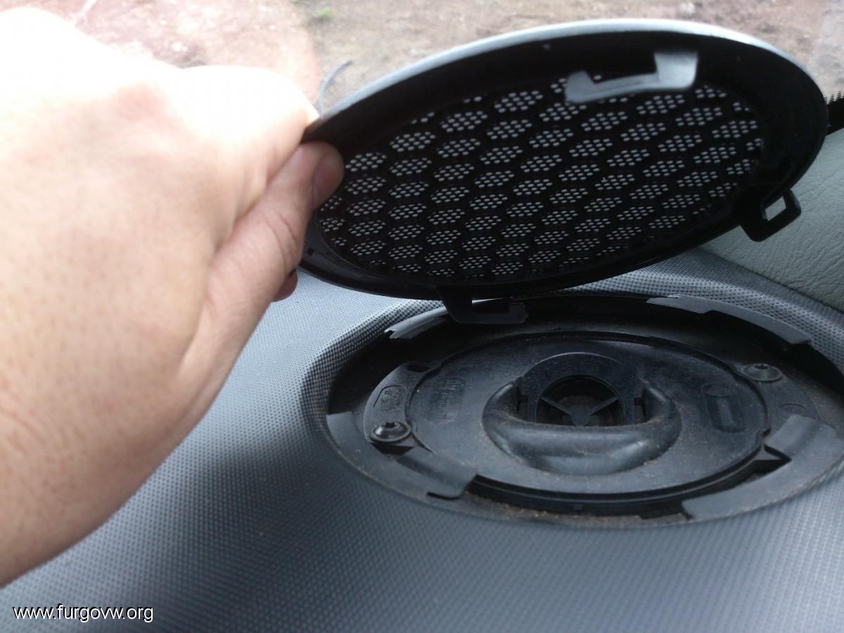

la tapa de los altavoces se quitan con un cuarto de vuelta hacia la derecha(si no mal me acuerdo)
aquí se ve los altavoces y sus tornillos tork
hoy pongo hasta aquí mañana mas y mejor.....espero solucionar dudas como las que yo tuve en su momento(hace nada prácticamente) .fotografo .fotografo
